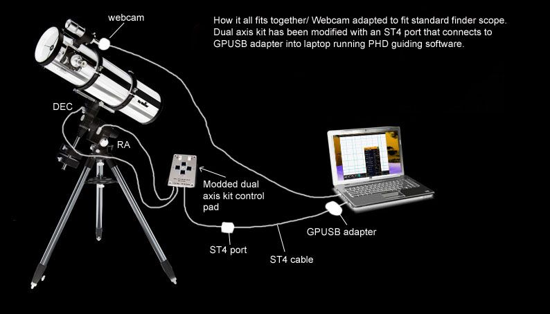

L'architecture complète est très simple:
Monture standard --- raquette modifiée ST4 --- GPUSB --- Ordinateur --- webcam d'autoguidage
Comme programme d'autoguidage sur le PC on a le choix: PHD, GuideMaster, WxAstroCapture, etc.
Personnellement, j'utilise WxAstroCapture. C'est le plus simple et celui qui marche le mieux chez moi. :)

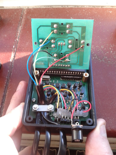

Modification de la raquette:
Le principe est très simple: on ouvre la raquette et on repère les soudures des quatre boutons qui commandent les déplacements en DEC et AD.
Ensuite on soude un fil aux bornes de chaque bouton. Le cinquième fil va à la piste commune. Quand on touche un des 4 fils sur le cinquième, c'est comme si on avait appuyé sur le bouton correspondant. C'est aussi simple que ça.

Les ports ST4 d'astronomie utilisent des soquets et des fiches RJ12 à 6 fils qui ont la même taille que les fiches de téléphone RJ11 à 4 fils. Sur eBay et chez les marchands il faut chercher 'RJ12 6P6C'.
Esthétiquement, on a le choix: soit on intègre un soquet ST4 à la raquette et on soude les fils dessus (c'est plus joli), soit on laisse pendouiller un bout de fil avec une fiche ST4 au bout.
Exemple de raquette modifiée avec un soquet (voir ce lien: http://www.webastro.net/forum/showthread.php?t=73952):

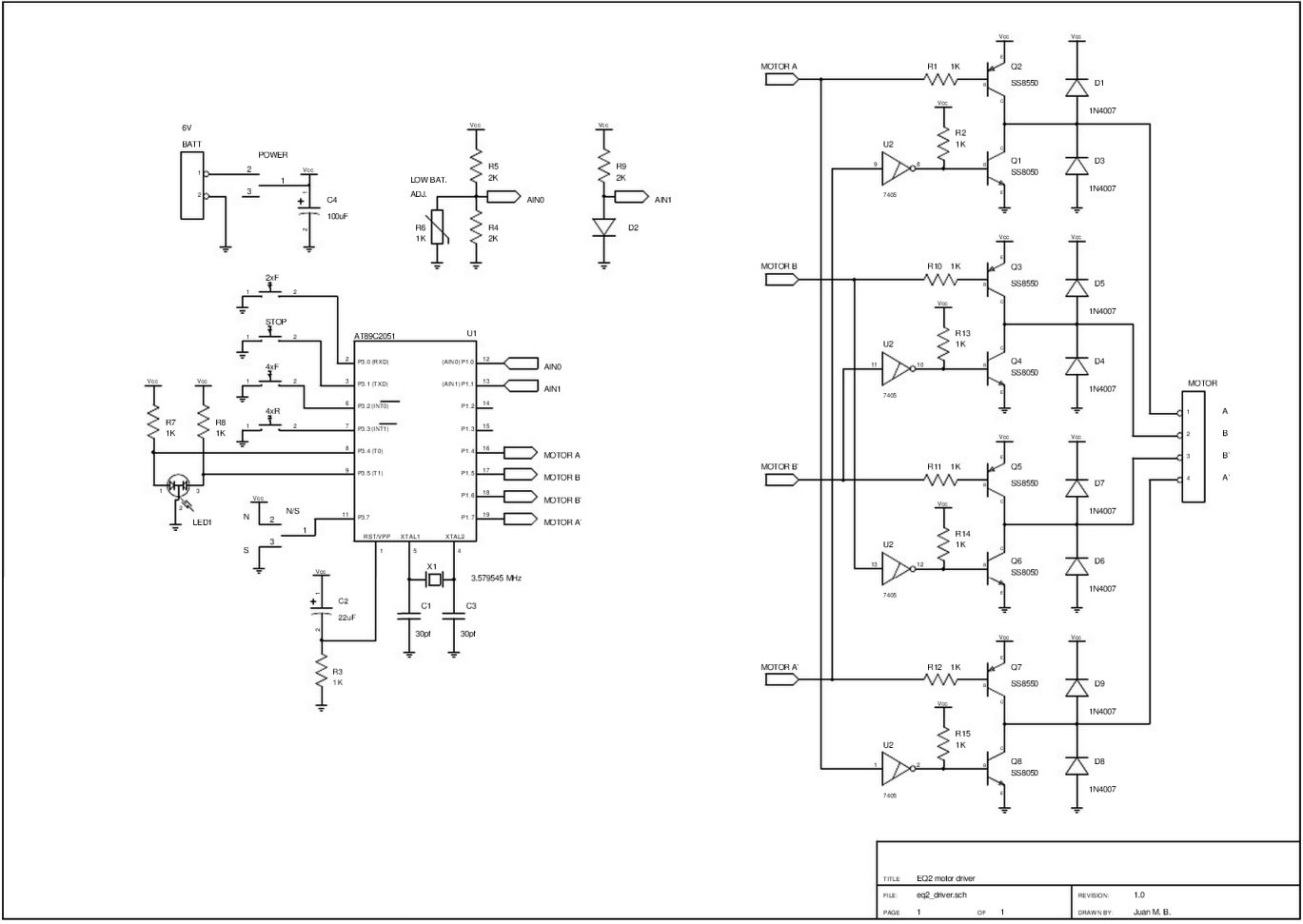

Je viens de trouver un schémas de raquette :
Merci pour le schéma. Pour être du low cost c'est du low cost...
Il y a quand même un problème avec les quartz multiples : ça va modifier aussi la vitesse en DEC si les corrections sont simultanées.

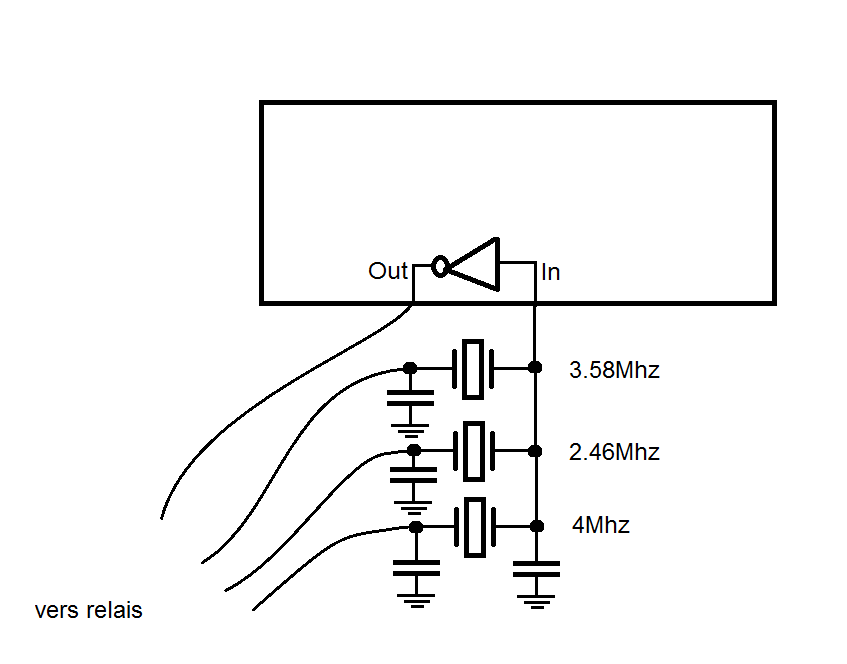

Pour moi le montage le meilleur avec ce système serait de souder les quartz sur le circuit imprimé d'origine :
On soude les quartz uniquement d'un coté : les 3 quartz sont directement connectés à l'entrée IN du buffer de l'oscillateur (haute impédance = la plus sensible)
Coté OUT du buffer on envoie un fil commun vers les relais et 3 fils qui reviennent.
Au moins le coté haute impédance est fait dans les règles et il n'y a que le coté basse impédance qui est déporté.
Aussi il faut souder une capa de charge sur chaque quartz près de celui ci, sur les pattes qui sont séparées. La patte commune utilise la capa sur le circuit.
Il faudrait aussi réduire légèrement les valeurs des capas de charge :
coté IN (patte commune des quartz) les quartz amènent une capa parasite de quelques pico farads (voir data sheet). A la louche on peut réduire de 5 à 8pF je pense. ça garantira une oscillation lus stable.
Coté OUT, on a la capa et l'inductance parasite du câble et du relais. Par contre c'est moins sensible. ça va juste un peu décaler en fréquence mais il y a plus d marge avant que ça s'arrête. Je collerais juste une capa de 10pF sur chaque quartz.
D'ailleurs, on peut regarder à l'oscillo de ce coté, c'est en basse impédance. (de l'autre coté non, la sonde de l'oscillo à en général une capa parasite trop importante, ça fausse tout)

Merci olivdeso et satourne.
Concernant la vitesse en DEC, ça n'a aucune espèce d'importance car les corrections DEC se font sporadiquement et toujours dans le même sens. Perso, comme je n'ai qu'une raquette AD j'ai installé un moteur à courant continu pour tourner l'axe DEC. La vitesse est réglée par un simple potentiomètre et est tout sauf constante. Et bien ça ne gène pas du tout.
