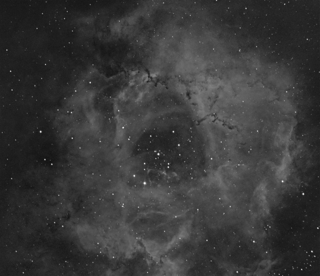

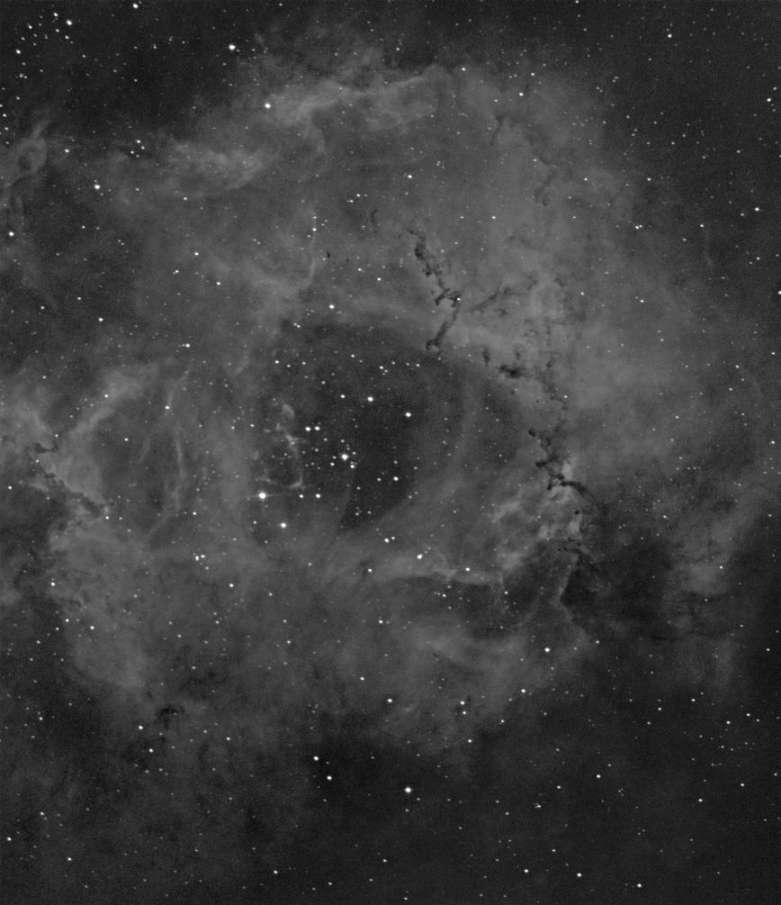

Bonsoir à tous, propriétaire d'une 383l+ et roue à filtre depuis les rce:cool: mais à cause du mauvais temps et de divers problèmes, je n'ai jamais pu m'en servir.
Je vous propose donc cette maigre rosette de seulement 45 minutes de pose avec des passages de nuages.
Prétraitement avec maximdl5 avec 20 flats, 30 darks et 40 offsets, traitement avec iris et photoshop cs3.
temps de pose = 9x300s avec un filtre ha astrodon 6nm
Autoguidage avec phd guiding et plaC2 inova.
Tube: 150/750 sw
Imageur: 383l+
Monture: eq6
Je sais les étoiles sont déformé, mais je ne peux pas réspecter la distance Correcteur/capteur sinon je ne peux plus faire de mise au point !:confused:
Bonne soirée à tous
Salut Romain,
Une belle rosette,mais trop peu de poses.(et des poses unitaires trop courtes,peut-être?)
Bien dommage aussi cette inversion miroir.
Et une petite question,les darks tu ne les as pas fait le soir même?
Car ne faire que 9 poses pour la lum et 30 pour les darks,j'aurais fait le contraire.
A moins que ce soit une banque de darks!!!
Jean-Pierre
Modifié par j_pbeausoleil 06
Merci bien, le petit temps de pose est justifié car le ciel n'est pas resté dégagé longtemps d'ailleur j'ai des poses qui sont parti à la poubelle pour ça!
Les darks, j'ai eu 3 mois pour en faire à température différente et à temps de pose différent (depuis les rce du 1er novembre).
Salut Romain,
Enfin une image avec la 383 ! Y a du signal pour seulement 45 minutes de pose, c'est dingue, en plus en période de pleine lune, c'est clair que le Ha, ça fait envie.
En revanche, en regardant la full sur astrobin, j'ai l'impression qu'il y a une sorte de voile en bas à gauche. C'est normal, c'est la nébuleuse ou bien une question de contraste au traitement ?
Salut et merci, alors il y a effectivement un voile en bas à gauche surement à cause de la pleine lune que j'ai corrigé sur mon pc grâce à pixinsight donc la modif n'apparait pas sur astrobin comme c'est l'ancienne version.
