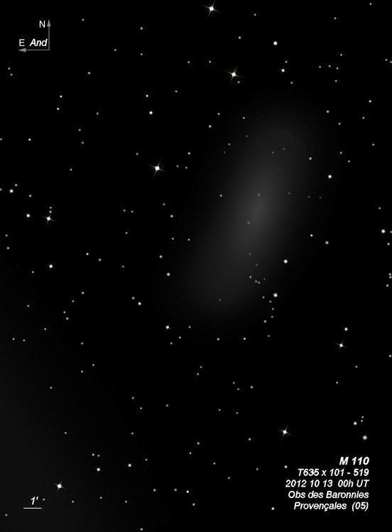

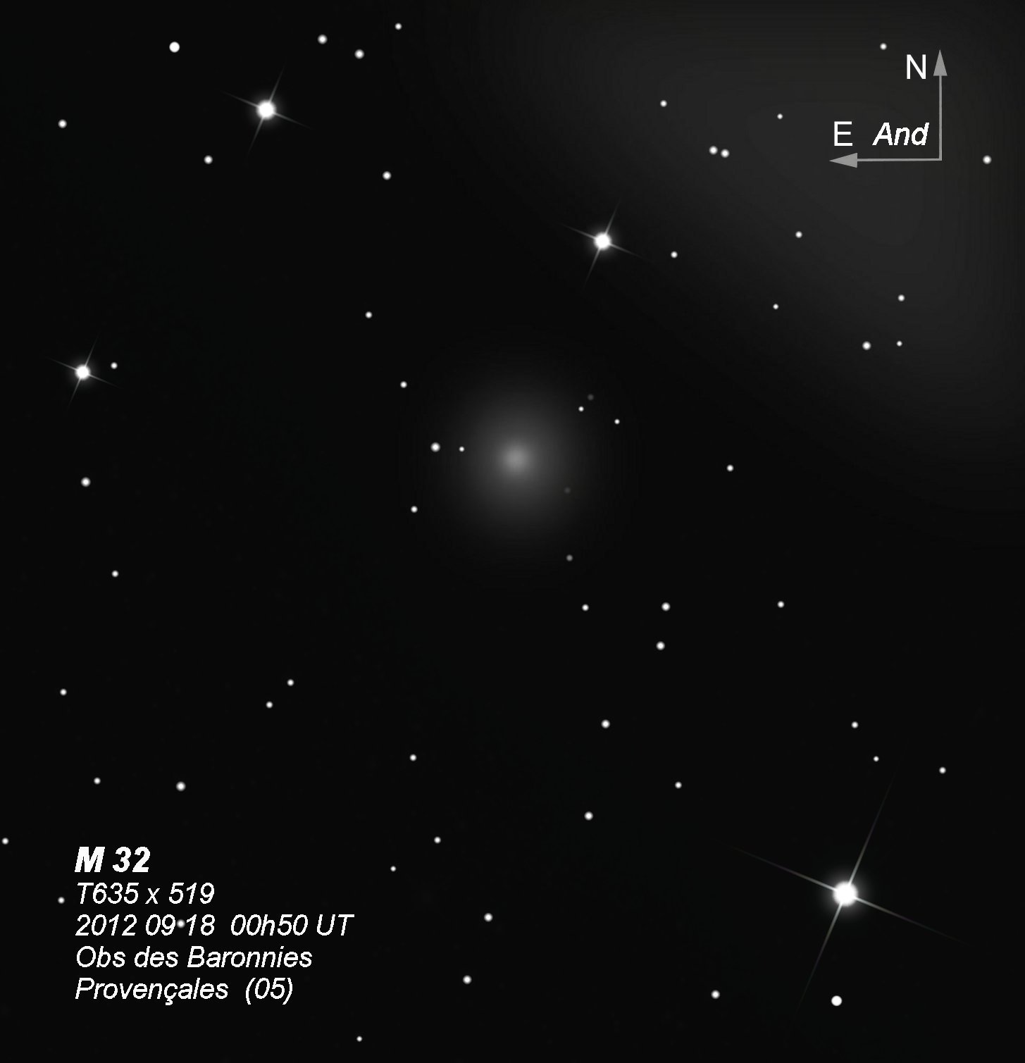

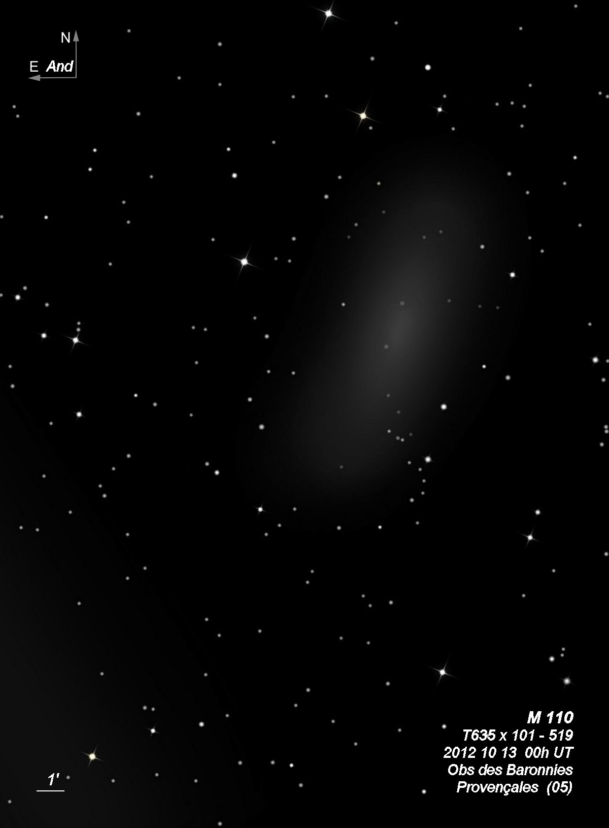

Or tel n'est pas le cas: M 32 montre un allongement prononcé vers le centre de M 31, et le halo de M 110 est attiré aussi vers sa maison mère! Et ces deux particularités sont aisément perceptibles, même dans un diamètre moyen.
Tout ceci m'a décidé d'en faire, pour chacune, un dessin ci joint en miniature, et une observation détaillée que vous pourrez consulter ici,

M110 est la plus tributaire d'un ciel de qualité : sous un ciel très transparent, elle est déjà bien belle à la 80 ED : ovale, allongée, bien étendue et le gradient vers le centre plus marqué est net.

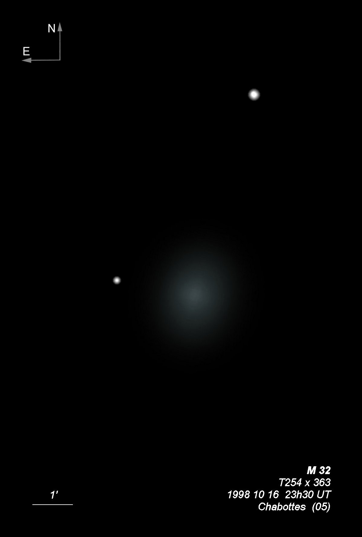

M32, quand à elle, est toujours une facile petite boule floue, déjà détectable aux jumelles.

1) l'allongement de M 32 est visible dans un diamètre de 150mm et même moins. Voici le dessin que j'en ai fait, il y a plusieurs années avec un LX200/254.

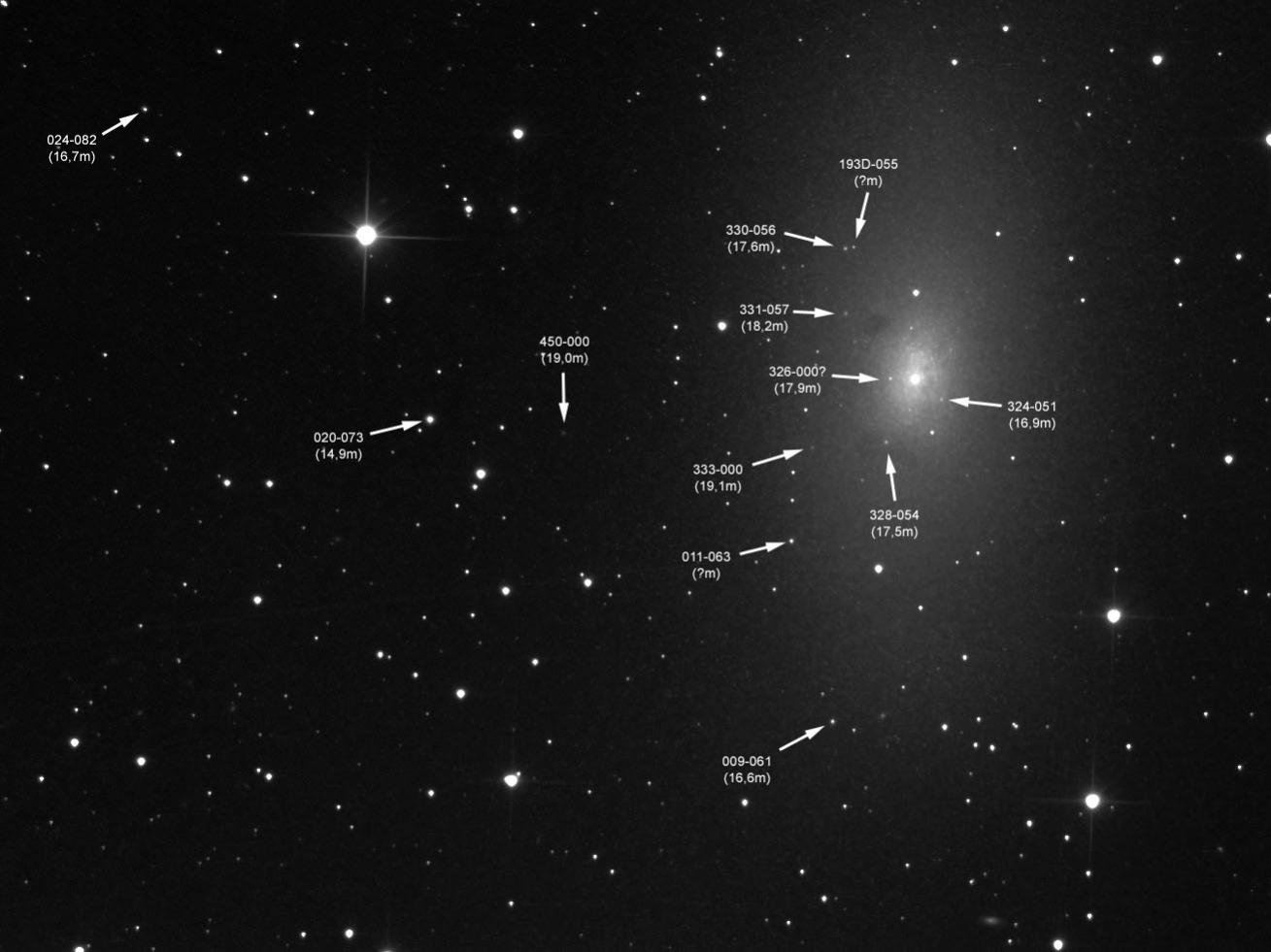

3) Les amas globulaires de M 110 sont assez faibles. Ils sont de m16.5v et plus, à l'exception de G 73, de m14.9v.
J'ai perçu G 73 dans mon T254, grâce au fait qu'il est à l'extérieur du halo, et donc sur un fond sombre.
Les autres globulaires sont beaucoup plus proches du halo, ce qui augmente leur difficulté d'observation. De plus, le but de mon dessin de M110 au T 635 était de mettre en évidence la déformation du halo; je ne me suis pas focalisé sur les étoiles, d'autant qu'elles sont très, trop, nombreuses. Mais on peut constater que j'ai dessiné G 73 sans le chercher.
Pour essayer de percevoir d'autres globulaires, il faut bien préparer son observation, et en particulier reconnaitre préalablement sur une image , puis dans le champ de l'oculaire, l'emplacement exact de l'amas. Ceci afin de "poser" exactement sa vision décalée. Si certains d'entre vous sont intéressés, Adam Block les a reprérés sur un image très détaillées de M 110 qu'il a réalisé.
Il n'en reste pas moins que les globulaires de M 110 sont réservés à des grands diamètres.
