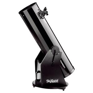

Un C9 sur EQ6 c'est du lourd et du compliqué, faut aimer, savoir où on met les pieds.
Laissez-vous du temps pour trouver votre véritable plaisir !
Si on me donnait un C9 sur EQ6 je ne l'utiliserai probablement pas.
C'est pas du tout mon trip ; l'installation, l'électronique à initialiser (j'ai donné), la batterie à trimbaler, les fils, le poids de la monture, la mise en station... Tout ça pourquoi ? Pour que le télescope me prive de mon plaisir ; chercher moi-même, me repérer et avoir cette sensation de découvrir.
Et ce plaisir indéfinissable ; bouger son dobson danser avec lui, il est libre et toi aussi. Ce truc c'est plus fort que moi quand un instrument est tout bloqué, tout verrouillé par des moteurs, ça m’oppresse, je ne me sens pas à l'aise.
Je ne te dis pas ça pour te convaincre de faire comme moi et de partager mes goûts, bien entendu, tu l'auras compris ; je témoigne d'une autre façon de faire de l'astronomie.
Laissez-vous le temps c'est important.
Choisis donc un instrument sérieux mais à bas coût. vous le revendrez un an plus tard au besoin, en sachant nettement mieux quoi acheter avec le budget.

-pour 1000 euros tu as un joli dobson de 300
-pour 2000 euros, tu peux avoir un 200 sur une monture satisfaisante pour la photo (va voir par exemple le set up d'ursus et ces jolie photos qui montre qu'avec du bon materiel n'importe qui peut faire de l'astrophoto ;).
excuse moi mes propositions orientées Newton, mais c'est ce que je préfère pour le visuel et que je ne garde pas de tres bon souvenir des C8.

alors moa si j'avais ce budget je prendrai un joli dobson de 400 genre dobson factory ultra léger, plus une table équatoriale (histoire de pas me prendre la tête avec le suivi manuel) et pis pleins de nagler en double et une bino

Que penses-tu des Dobsons Go-To ?
Les Newtons sont un peu moins bien pour le planétaire je pense ?
Et bien j'ai un ami qui ne jure que par ce genre de dobson.
Le truc c'est que le poids grimpe encore plus vite avec le diamètre.
Il y a de beaux modèles 350 et 400mm mais faut être deux de préférence pour les bouger. Au-dessous c'est plus raisonnable donc 250~300mm : à voir en vrai impérativement !
Les mouvements de l'instrument ne sont pas les mêmes qu'en version "simple".
C'est plus dur moins précis (à la main), au final le centrage de l'objet se finit à la raquette.
Si le goto on peut s'en passer, je dois reconnaitre que le suivi apporte beaucoup.
Tu as une autre solution pour avoir de bons mouvements ET le suivi : le dobson sur une table équatoriale.
Note également quelque chose qu'on ne te dira probablement jamais : le mode sans suivi est fort agréable ! Certes c'est une contrainte de suivre ton objet, mais d'une part c'est extrêmement facile sur certains modèles (qualité des mouvements) et/ou grossissements et d'autre part il y a une sensation de mouvement, un ciel fuyant / vivant ; bref je ne sais pas bien l'exprimer mais je le ressens : c'est très agréable.
Évidemment il y a des limites à x600~700 ça devient plus difficile et peu gêner l'observation. C'est là que le suivi motorisé est l'arme absolue...
Pour le planétaire un bon Newton est sans doute une tuerie. Si tu veux de la lecture pour voir un peu quels instruments sont meilleurs en planétaire quel autres pour les magnitudes limites etc... A diamètre égal et qualité équivalente bien entendu : http://www.astrosurf.com/laurent/magnitude.htm
