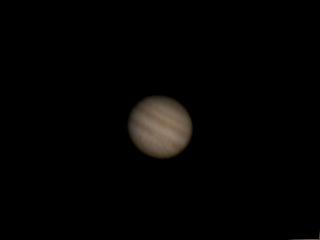

je n'arrive pas a avoir une meilleur image de jupiter avec ma toucam pro 2 que ça 21098-1359331093.jpg.Ma configuration la suivante:
perl belatrix 150/750 sur eq 3.2 motorisé 2 axe avec barlow *2, toucam pro 2 non modifié sans filtre ir.Je pensai investir dans une barlow *5 et un filtre anti ir qu' en pensé vous?
Lance toi plutôt dans la projection oculaire. La Toucam est légère. Pas besoin de filtre IR avec un réflecteur car il est apochromatique par nature. Par contre le filtre IR atténuera le rouge et donnera des images plus faciles à traiter.
Maintenant tu devrais en dire plus sur ta façon de faire ton image : quel logiciel as tu utilisé, qu'elle durée de film, combien d'images retenues...
pourquoi la projection occulaire? C' est quoi exactement? J'ai utilisé iris 1500 images 400 retenues. Merci pour t' as réponse fred.
La projection oculaire est un moyen simple de faire varier le grossissement. Cherche un peu sur Google, ce ne sont pas les tutoriels qui manquent. On peut de bricoler ça dans un tube PVC de plomberie.
Essaye Registax ou Avistack ou Autostakkert pour traiter tes films. Là encore les aides se trouvent sur Google.
ben je trouve que c'est plutôt bien
j'aimerai déjà arriver à ce résultat
après ça reste une webcam non dédiée à l'astro
et de ce que j'ai pu voir on atteint pas la qualité d'un réflex ou d'une "vraie" CCD
tu peux peut être la retravailler avec un logiciel type photoshop en grossissant fort et lisser les pixels avec le pinceau
peut être aussi que tu peux augmenter le nombre de vues
genre faire une compil de 3 ou 4 films de 1000 images
je sais pas c'est une idée
La ToUcam Pro II est très bien pour le planétaire. Elle possède le même capteur que certaines anciennes caméras CCD dédiées astro.
Mais on n'obtient pas le meilleur tout de suite. Il ne suffit pas d'appuyer sur un bouton pour récupérer une image de Hubble.
Il faut essayer, rater, apprendre, réessayer, échouer, recommencer, s'améliorer...
C'est un peu comme l'orthographe, tiens ;)
Inutile. Essaye plutôt Registax ou Avistack ou Autostakkert qui sont des logiciels spécialisés pour le planétaire. Photoshop ne sert que pour l'image finale, mais pour le planétaire il n'y a pas grand chose à gagner.
Si tu y tiens vraiment, prend Photoshop CS2, son telechargement est gratuit et légal sur le site d'Adobe. Mais PS n'est pas simple du tout à utiliser ! Du tout du tout...

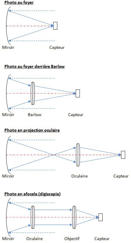

Pour clarifier entre photo au foyer, avec Barlow, projection oculaire et photo en afocale, voici un petit schéma qui résume tout.
En photo au foyer au Newton sans Barlow, pas besoin de filtre Ir-cut car un miroir est apochromatique. Avec un Newton + Barlow, ça dépend de la Barlow. Certaines Barlow bas de gamme vont générer beaucoup de chromatisme et le filtre Ir-cut sera un plus. D'autres Barlow haut de gamme vont générer peu de chromatisme, et le filtre est moins nécessaire. Si on utilise une lunette, c'est différent, il en faut un.
En projection oculaire, il est préférable de mettre un filtre Ir-cut.
En afocal, on utilise normalement une webcam non modifiée avec son objectif qui est équipé par défaut d'un filtre Ir-cut, donc pas besoin d'en rajouter.

merci a vous pour vos réponses qui vont m' aider énormement.Et peu etre à d' autres également.Bientôt mon anniversaire je crois que je vais en profiter pour me commander quelques bricoles (barlow, filtres).J' espère poster de belle photos d'ici peu.
je n'arrive pas a avoir une meilleur image de jupiter. ...
Si tu as utilisé la méchante barlow 2x d'origine, tu peux t'estimer heureux du résultat.
Par ailleurs, avec le meilleur matériel du monde les résultats seront décevants si la turbulence est présente. Il faut parfois vingt soirées pour avoir une bonne série...
Attention, j'ai un 150/750 aussi et pour mettre la planète sur le microscopique capteur de la webcam avec une barlow 5x, c'est toute une aventure. Il m'est arrivé d'essayer toute une soirée sans y parvenir. :rolleyes:
Dans ce cas, il faut de bons nerfs... :bang::lance:
Je te conseille une Barlow 3x, c'est déjà assez difficile comme ça. ;)
Prends-en une bonne, sinon tu ajouteras plein de diffusion et de chromatisme. La Televue est bien et pas trop ruineuse.
Pour le traitement, Registax ou Autostakkert!
PhotoShop CS2, voir ici: http://www.webastro.net/forum/showthread.php?t=102915
Modifié par OrionRider
merci du precieux conseil orion.Pour répondre a ta question, oui c'est avec la barlow 2* d' origine que j'ai fait cette capture.
