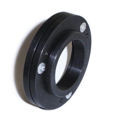

Pour régler le tilt d'un capteur, TS vend un outil très pratique, à condition d'avoir 11mm de backfocus: http://www.teleskop-express.de/shop/product_info.php/language/en/info/p4744_TS-M48-Verkippung---Ausgleich-fuer-schiefes-Bildfeld-bei-Astrofotografie.html
