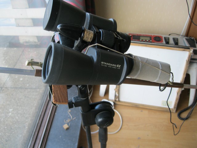

Bon bé voilà, Lin m'a envoyé un objo tout beau tout neuf et le montage est près :
J'irais testé dans la soirée sur un truc facile (m45, lune) parceque de toute façon les trucs durs je les trouve pas et je les vois pas, vive le ciel pourri des villes !! :be:
Voila le lien :
Adaptateur

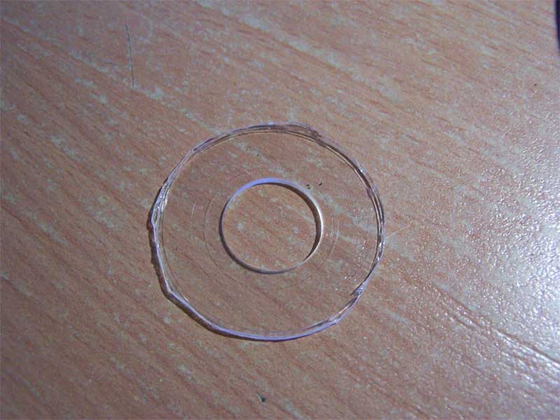

J'ai rajouter ceci :
Entre la toucam et le bouchon de rexona. C'est le milieu d'un cd que j'ai sacrifié pour la bonne cause. (n'importe quelle rondelle fera l'affaire)
Tu sers le tout et la mise au point tu la fais avec les jujus ou en vissant devissant la touc de son objo. (la rondelle est la pour bloquer si tu as besoin de desserer)

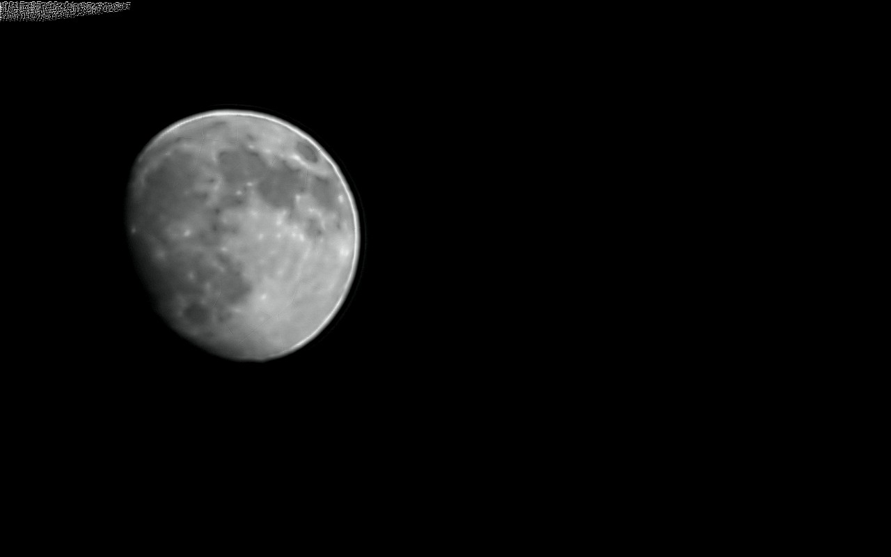

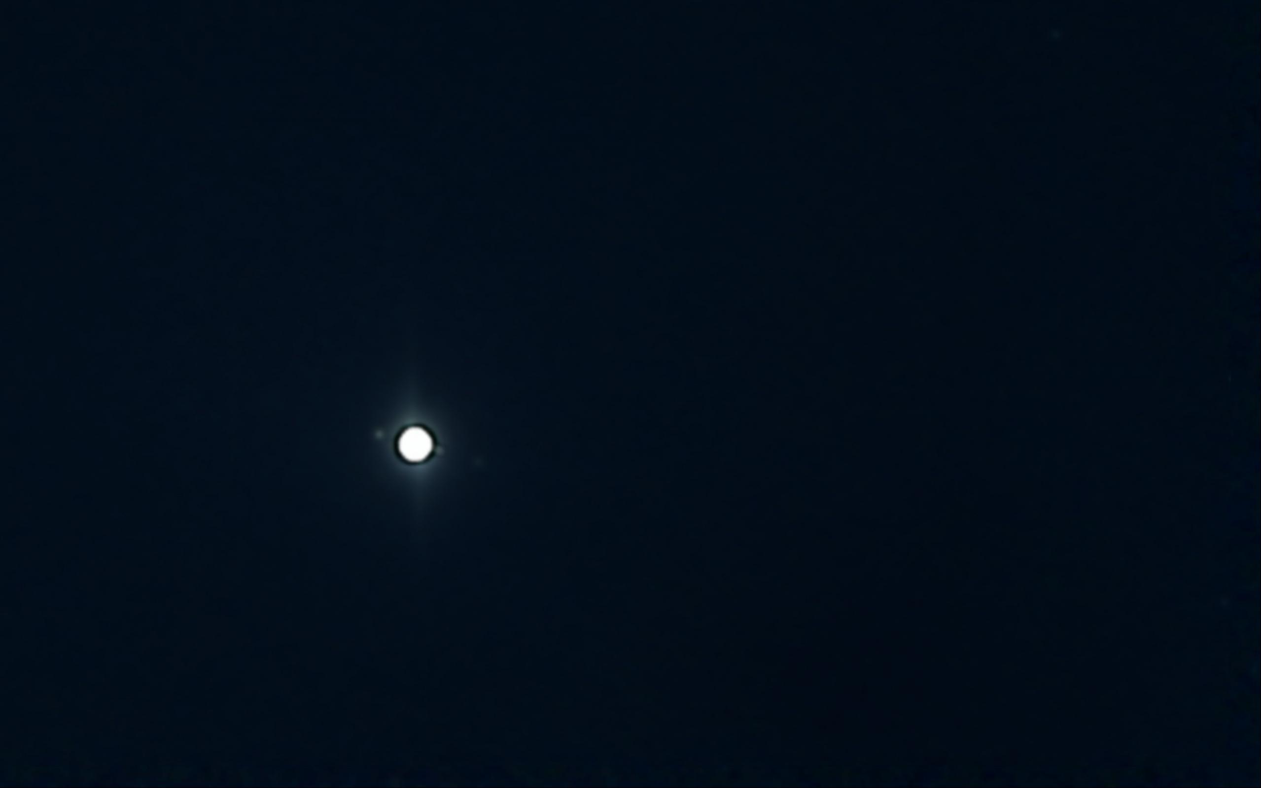

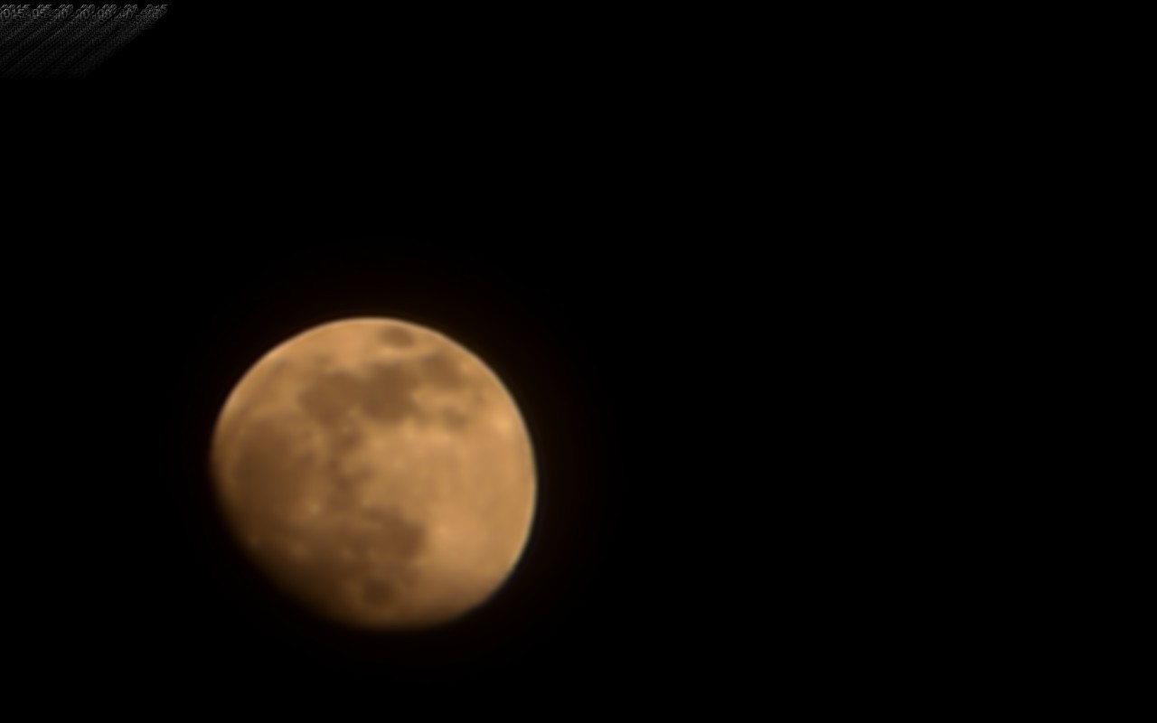

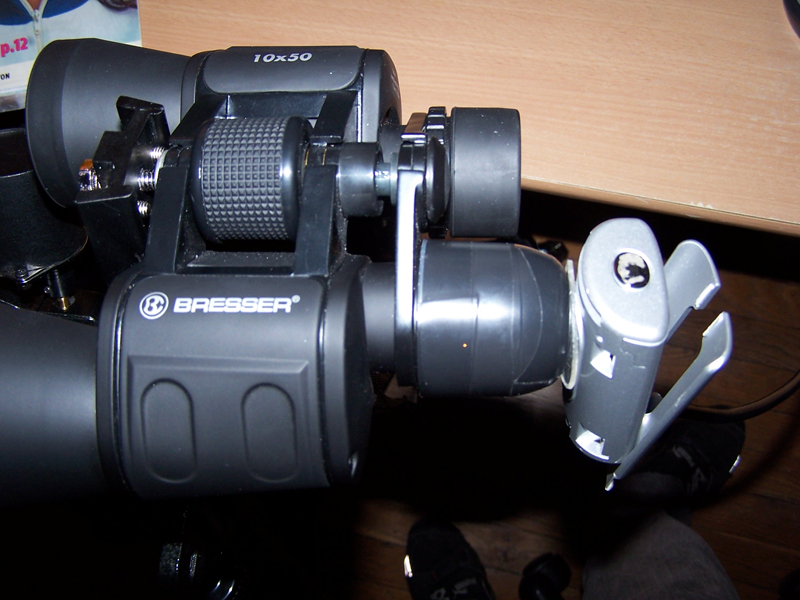

Petit bricolage avec 10x50 et webcam hercules hd sunset (max 640x480)
J'ai du désosser complètement la webcam (=> cicruit imprimé à nu), le chassis empêche de s'approcher de l'oculaire...
1) sans objectif webcam, avec oculaire : map impossible, on dirait qu'il faut rentrer dans les jumelles
2) sans objectif webcam, sans oculaire : map a l'air possible mais loin derrière les jumelles (~30 cm, au pif)...
3) sans rien enlever : ok mais bien régler la distance entre l'oculaire et la webcam (rendre les bords légèrement flous pour que le centre soit bien illuminé et non l'inverse...)
Mise au point reste difficile quand même et les grossissements numériques ne font qu'empirer le problème.
Ok, derrière du double vitrage, mais aller dehors n'améliore pas tant que ça...
Traitement léger via Registax 6 (je ne maîtrise pas encore le programme mais c'est vraiment bien fichu)
