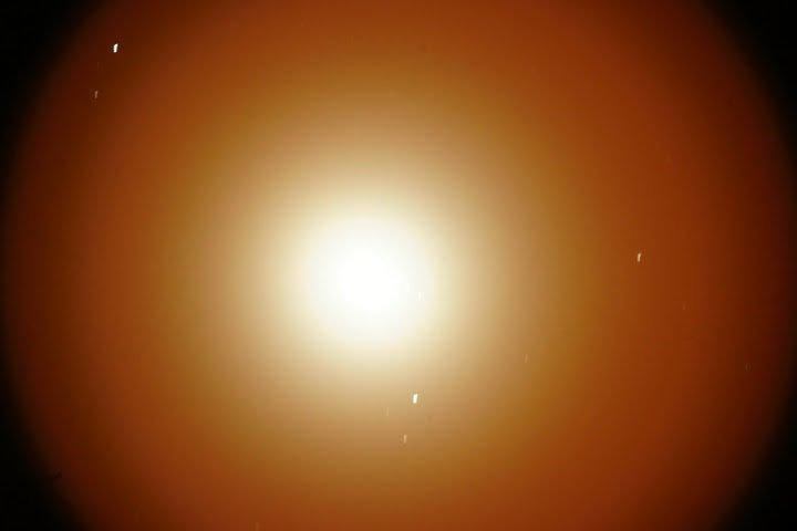

premier test 5min sur Sirius mais pas concluant... :?:
bon tanpis pour l'autoguidage je fais un test sans :b:
je modifie la vitesse de guidage sur la raquette synscan pour voir...
c'est pas le top.

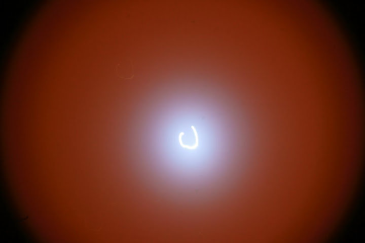

bon je decide de changer de cible pour voir si il y a encore de la derive.

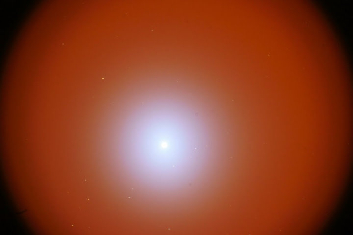

test 1min30 sur jupiter:
je corrige le tir et refait une pose 1min30 sans guidage:

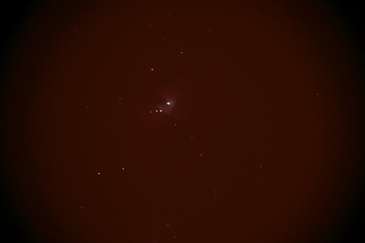

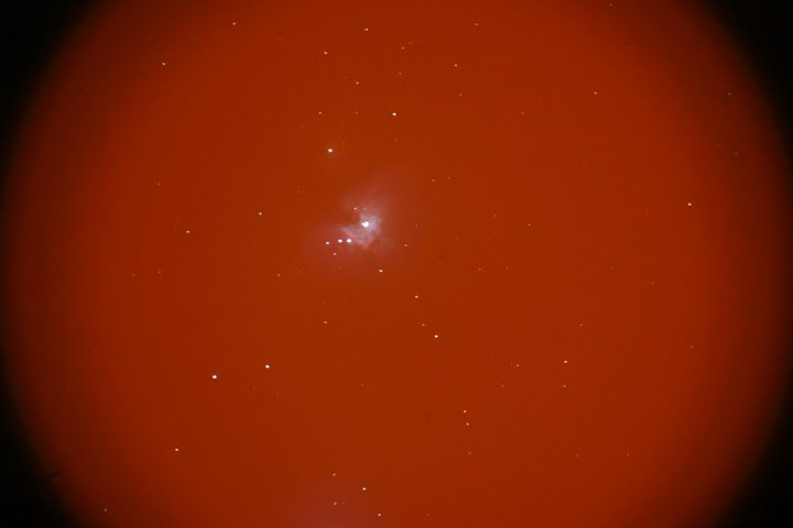

comme sa a l'air bien je test sur M42 6min avec guidage:

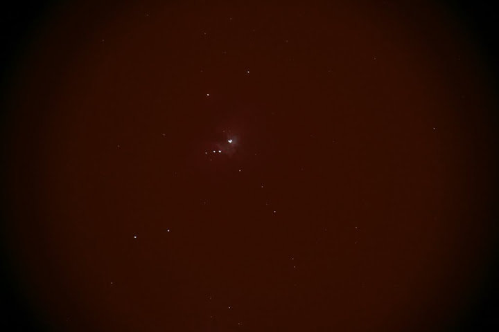

je me dis que 6min c'est enorme pour se que je veux faire, 1min30 a 3min maxi,
alors je lance une serie de 2 photos de 2min en me disant que ca passera bien,
et bin non:(
est-ce que j'ai atteins les limites de ma monture(je pense pas vu se que d'autre font)
ou suis-je trop exigeant?
merci pour votre aide, je suis a dispo pour tout questions.
