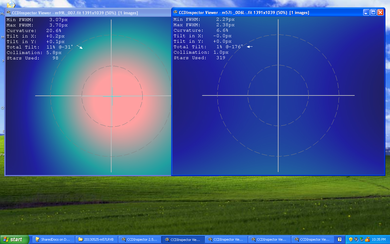

Bon et bien une bonne nouvelle ce soir (enfin ce matin). La modif du PO par TS fonctionne. Après quelques réglages voilà le verdict de CCDi:
A gauche avant modif, à droite après.....
J'ai fait 2 sorties et les réglages semblent tenir. Bon je peux encore afiner car CCDi ne dit pas tout....sur mes dernières brutes la correction du mpcc n'est pas encore assez uniforme à mon goût. Mais je suis bien soulagé d'avoir résolu le plus gros du tilt !

Je vois que tu utilises des poses d'objet pour passer dans CCDi.
M99 et M57
Attention, il me semble que CCDi n'aime pas les objets sur les poses et qu'il est préférable de faire des poses sans objet dedans (que des étoiles).
M57 étant bien plus petit 1 minute d'arc que M99 près de 5 minutes d'arc.
Cela peut avoir un impact sur le traitement de CCDi et les résultats obtenus ;)

Didou, j'avais déjà eu la remarque il y a plusieurs mois sur un précédent post (peut-être de toi d'ailleurs ;)) et comme je suis un garçon sage j'ai retenu le conseil. Du coup, les images passées à CCDi sont des poses unitaires avec des étoiles à peu prêt uniformes (pas de mag trop forte, ni d'objet brillant). Les noms de les fits correspondent aux objets visés lors de la sortie Et oui, même les soirs de tests, j'essaye de sortir des images !:be:
J'ai fait une première addition arithmétique de M57 sans sélection de poses ni aucun traitement et c'est pas mal, pas parfait, mais rien à voir avec les précédentes photos.:wub:
