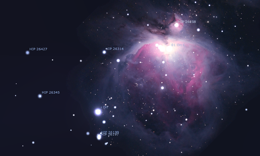

Voilà plusieurs fois qu'en cherchant le trapèze d'Orion, j'observe ça dans ma lunette (désolé pour la capture stellarium, peux pas prendre de photo)
Impossible de voir la grande nébuleuse avec mon matériel, mais je vois distinctement i Ori, HIP 26314, 26427 et 26345. Question simple, est ce qu'il s'agit du trapèze ? Sinon, où se trouve t il dans la capture ?

Plus sérieusement, les photo sont souvent sur-exposées au niveau du trapèze, ce qui fait qu'on ne sait pas trop de quoi il s'agit quand on découvre l'astro dans les livres. Mais ça saute aux yeux normalement quand on observe aux instruments, même une petite lunette montre les quatre étoiles principales du trapèze (c'est assez petit, surtout si on grossit peu).
Si d'autres ont la même question (je l'ai aussi eut à mes débuts), une simple recherche internet sur des dessins, par exemple "dessin nébuleuse orion" ou "draw M42 nebula", donnera plein d'exemples et aidera à situer le trapèze. Quelques exemples de WA :
http://91.121.211.202/~webastro/forum/showthread.php?t=56986
http://91.121.211.202/~webastro/forum/showthread.php?t=16465 (le trapèze est en bas en gauche, avec les 2 petites étoiles complémentaires)
Juste au dessus des deltoïdes :D

En visuel, il ne faut pas de très grands diamètres pour distinguer les 6 composantes majeures (A, B, C, D, E, F): c'est toujours magnifique à voir.
Pour A, B, C, D, E ok mais pour F c'est chaud au-dessous de 150mm non ?
J'ai un "gap" entre mes 115 et 203 :D. (mes "diamètres pas très grands").
Je confirmerai dès que j'aurai pu "attaquer" F avec 115 ... souhaite-moi bonne chance :confused:.
