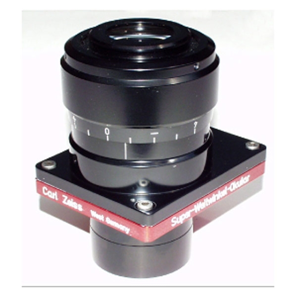

Je suis impressionné par le Zeiss de Starac pas vraiment onéreux " Deutsch qualität";)
