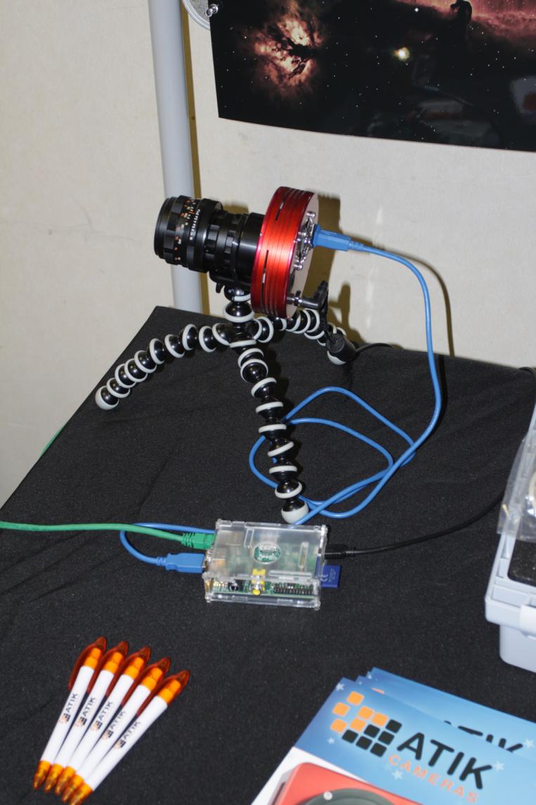

Ça me fait penser, tenez, qu'avec un programme ad hoc, il devrait être possible de piloter une caméra CCD à-partir d'un engin simple et très peu gourmand de type "Raspberry Pi". Sait-on si quelqu'un aurait déjà tenté ça, par exemple aux États-Unis ?
au budget, je prendrais plutot genre 2 batteries de 70Amp, c'est déjà chiant a trinballé en nomade, la 110amp de camping car ou de poid lourd ca tape bien dans le 30kg la batterie, une fois la nuit fini faut encore avoir la patate pour la rangé :)
bonne question...
En attendant, QHY prépare une camera CCD autonome, avec carte SD intégrée.
Ce n'est pas trop tôt ! On dispose aujourd'hui de processeurs (ARM, notamment) avec un appétit d'oiseau et une puissance que l'on avait dans les PC il y a quelques années.
Un écran de contrôle pour faire la focalisation, avec un éventuel port pouvant commander la mise au point (robofocus ou autre), et les images enregistrées sur un support comme dans les appareils photo, c'est tout bon.
