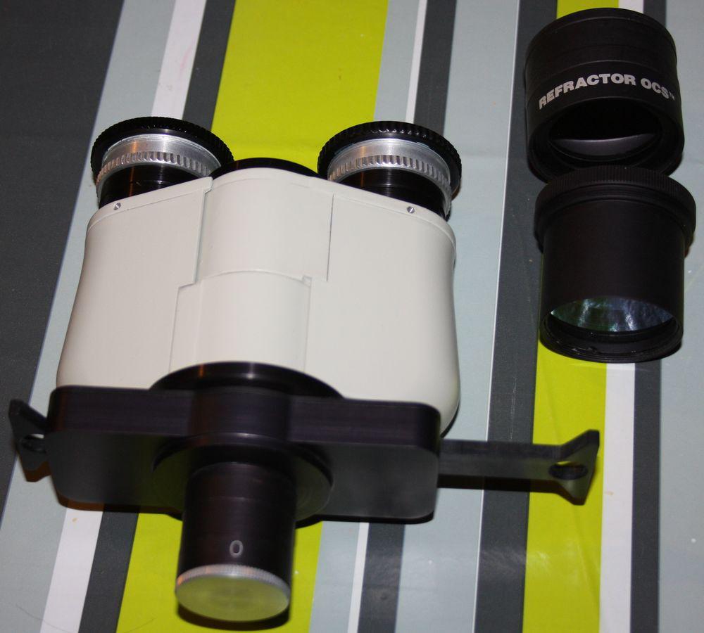

Bonsoir
Je vous mets une photo du matériel que j'ai.
Jusqu'à maintenant je m'en servais sur des SC donc pas de problème.
Sur le dobson il faudrait rentrer plus dans le télescope pour avoir la MAP.
Avec ma barlow Télévue 2 pouces ça ne passe pas non plus.
Si vous avez plus d'idées à quoi servent ces éléments c'est une Denkmeier 2 avec power x switch.
Bonne nuit.
Luc;)

Bonsoir Luc :)
Ecoute si je me souviens bien, pour une utilisation avec un OCS en 31,75, il fallait 2 autres pièces. Une appelée "nosepiece" et qui doit être la pièce notée O sur ta photo et vissée au même endroit. Au bout de ce "nosepiece" on vissait un tube allonge d'environ 3 cm?? et au bout de celui-ci enfin l'OCS.
C'était dans mon cas un OCS universel ou spécial Newton??..... je ne m'en souviens plus.
Je ne sais pas si ton OCS spécial refracteur situé en haut et à droite de ta photo fonctionnera sur un Newton??
En tout état de cause tu te rends bien compte que la partie très longue qui pointait vers le secondaire tronquait le cône de lumière issue du secondaire. C'est pour cette raison qu'il fallait plutôt utiliser un OCS en 50,8 pour ne pas brider la bino. D'ailleurs à un moment, Denkmeier avait cessé de vendre cette config en 31,75 pour Newton.
Ceci dit peut-être devrais-tu contacter le graaaannnnd spécialiste en accessoires Denkmeier et ce sur toute configuration en la personne de master Tiiiiiiiiiiiiiitiiiiiiiiiiiiiiix :be:.
