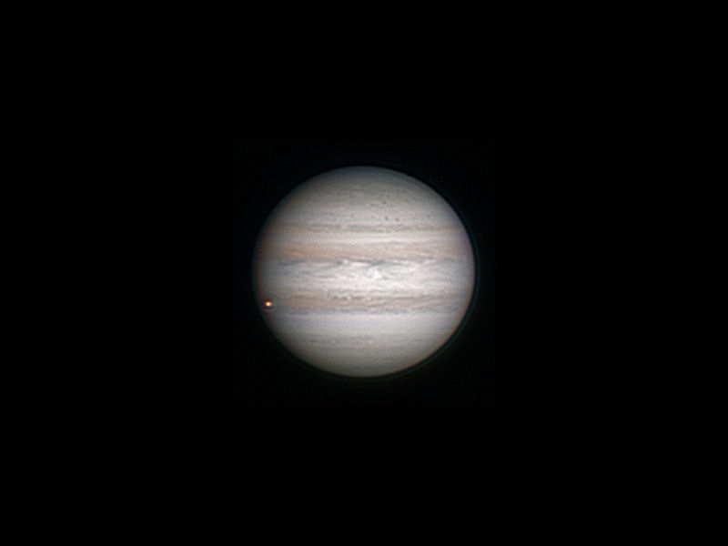

je viens vous soumettre ma premiere capture en L RGB. le samedi 9 le ciel était clair, j'en ai donc profité pour sortir et étrenner ma RAF. Aprés quelques soucis d'installation, j'ai commencé mes captures vers 22h00, juste le temps de prendre une série, les nuages se sont invités et là plus d'images...:cry:
captures de 2000 images par couche avec mon Orion 200/1000 et la PLAmx + powermate 5X
filtres L RGB Orion
durée des captures environ 120 secondes. gain tiré à 65%
échantillonnage: 0.17''par pixel
rapport F/D: 33.5
focale résultante: 6648 mm
Traitement AS 2, R 6 pour les ondelettes et Winjupos pour l'assemblage des couches.
Je n'ai pas retouché cette image, elle sort direct de Win.
j'espere qu'elle vous plaira, merci d'avance pour vos commentaires
Jean Christophe

Je te mets à l'aise de suite,je pige pas grand chose en planétaire,mais ton image me semble potable,à part un rebond à droite et un traitement
sévère.Tu as trop poussé les ondelettes peut-être.
Voilà en ce qui concerne ma balance.:)

Elle est très fine avec de nombreux détails bravo ! Par contre un poil bruitée à mon goût ! Peut être que tu devrais essayer en diminuant les ondelettes, juste pour voir.

Le détail et la, c'est plutôt sympa. Mais je me damande si ton écran est correctement calibrer. Essaye de t'aider des courbes de l'histogramme au besoin. Je trouve le rendu vraiment sombre.

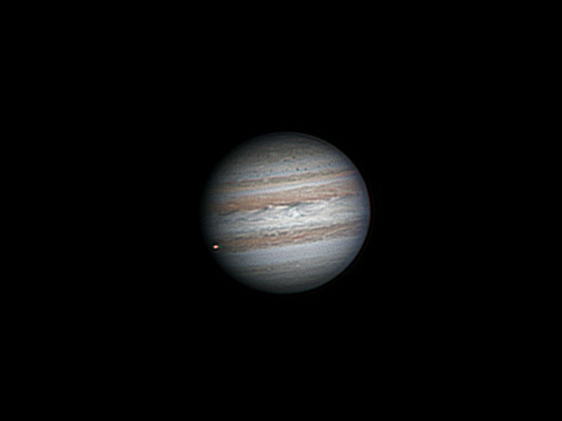

merci pour les coms, j'ai recalibrer mon ecran, celle si passe bien.
j'ai repris les traitements en adoucissant un peu, je la trouve mieux. Mais il reste toujours un soucis avec IO et la couche verte, j'arrive pas à aligner tout le monde.

Superbe ta seconde version. La première était surtraitée.
Bravo très belle image.

Merci pour les encouragements, pas facile de faire une image qui soit à la fois fine et pas trop surtraitée. je ne sais pas si je pourrais avoir mieux avec cette serie. je retenterais un autre traitement à mes moments perdus.. la semaine prochaine j'espere faire un petit tour sur Saturne.

Moi j'aimerai bien entre les deux. La première un peu trop traitée la deuxième un peu fadasse.
Pour le bruit un peu de flou le fait disparaître.
La collimation est presque bonne.

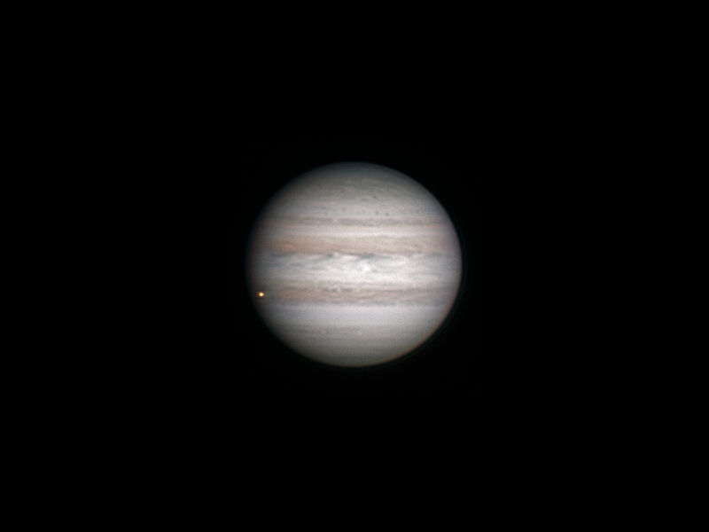

Salut, pour faire plaisir à Catluc, mais aussi pour moi ;) un nouveau jet de Jupi.
Je suis arrivé a la limite de ce que je peux et surtout de ce ce que je sais faire en termes de traitements. Je dois encore progresser dans le maniement des softs et dans la qualité de mes captures. :be:

Image bien détaillée, la seconde est à mes yeux le meilleur équilibre entre la restitution des détails et l'aspect planétaire, Bravo! :)

Elle est très bien !
Tu peux tenter de jouer un peu avec le gamma lors de la composition LRGB Winjupos, des fois on a un meilleur rendu quand on baisse un peu le gamma de la luminance.
