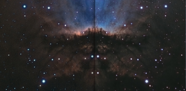

Ca a été un véritable enfer pour imagé ce PACMAN.
Le CGEM chargé au max (19kg) et les flexions due au montage m'ont fait galérer plusieurs nuits; sans compter les nuits légèrement voilées qui ont affecté le guidage.
Bref, 5 nuits pour seulement 6 heures d'acquisitions ça m'a fait mal au cul.
... 75% de déchets (j'ai posé plus de 24heures...) !!!! :confused:
Cependant, aucun regrets étant donné le seeing pitoyable de ce mois de Janvier.
Acquisition:
C9 Edge avec réducteur (x0,66) Optec sur le CGEM.
Guidage: FSQ85 et Plb-Mx
Ha: 2h: 8x15min - bin 1
SII: 1h45: 7x15min - bin 1
OIII: 1h45: 7x15min - bin 1
Total: 5h30
EDIT: Version 3 et version final (mixage de version hard et version soft)
EDIT: Version 2 plus soft:
Version 1 (hard):
!!! La suite de l'histoire s'améliore nettement !!!
Une semaine de pré-traitement/traitement grâce au tutoriel de l'AIP et PixInsight (petites étoiles RVB :rolleyes:, ...).
J'ai aussi inventé une technique de traitement sur les images à faible SNR.
Elle fait en sorte que les halos des couches SII et OIII se fondent dans la neb lors du stretching: bye bye les halos disgracieux !
A gauche avec un stretching normal / A droite avec la technique (mixage SHO identique):

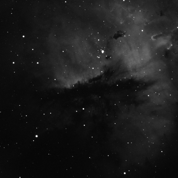

Et la cerise sur le gâteau !
J'ai compris qu'un OAG (EDIT: guideur hors axe) serait nécéssaire si je voulais utiliser mon C9 à pleine puissance (et éviter de me casser le dos).
1er test du guideur hors axe, même cible, le C9 Edge à F10 dans toute sa splendeur !!!
Acquisition:
Ha: 8x10min
2 poses rejetés sur 10 :p:be::p:be:, dont 7 bonnes d'affilés.
Autant vous dire que ce soir là j'avais le sourire :)
Le seeing de mon ciel devient alors la limite: FWHM 2,8'' à 3'' avec des poses de 10min à F10... C'est magique !
L'edge fait parfaitement son boulot avec un ajustement au poil du matos: "l'edgendary"
Plus de flexions et donc plus d'étoiles déformées comme sur l'image SHO.
Je le teste actuellement sur NGC 4565 avec les sub de 3min et j'espère me sortir un belle aiguille du pied à F10...

Les différentes images sont très belles, autant la SHO que la dernière a pleine focale de C9, par contre la deuxième partie du message est très difficilement compréhensible pour moi pauvre néophyte.
Je te surligne ce que je ne comprends pas si jamais tu as pitié de moi ;)

Superbe résultat pour une bonne galère !
Je pense que guider un C9 avec une lunette n'est pas le meilleur moyen d'avoir un guidage nikel du fait des différences optiques et de la grosse différence de focale.
Un guide hors axe serait mieux adapté, mais bon ca fait acheter du matos encore et encore.
Sauf qu'avec un guidage hors axe, tu pourrais alléger la monture. A réfléchir.
Salut :)
  omi06 a dit :
AIP c'est quoi ?
SNR, stretching ?
OAG ? La première n'est pas a f/d = 10 ?
C'est le fwhm intégré sur les 10 minutes ?
Romain
L'AIP c'est ca: http://www.astro-images-processing.fr/
SNR: Signal/Noise Ratio: le ratio Signal sur Bruit
Stretching c'est quand tu décale les niveaux de l'histrogramme pour faire apparaître le signal correctement.
OAG: Off Axis Guider (guidage hors axe).
  Franck34 a dit :
La 1ère photo a été faites avec un réducteur 0,66.
La dernière photo a été faites avec guidage hors axe à F10.
L'amélioration est nette :) et 12kg au lieu de 19kg.
Je parlais de la FWHM sur chaque poses de 10 min en effet.

Désolé, j'ai du mal m'exprimer, j'ai édité.
La dernière a été prise à F10 avec l'OAG (Off Axis Guider, guideur hors axe).
La FSQ a été démonté du C9 et je suis passé de 19kg à 12kg.

Chapeau bas je n'avais pas compris . Avec les filtres bande étroite ce ne doit pas être simple d'avoir une étoile guide, il doit falloir poser plusieurs secondes et les corrections interviennent un peu tard peut être.

  LGT150 a dit :
Lucien, l'OAG est située avant les filtres à bande étroite, sinon, comme tu le précises, c'est vraiment galère pour guider correctement sur une étoile.
Sinon, les résultats obtenus par notre ami "aware" sont sont très prometteurs.
Amitiés, Christian.

  LGT150 a dit :
Merci pour ta précision , Aware l'OAG c'est celui d'atik?
Oui, c'est celui d'Atik avec les adaptateurs pour l'utiliser sans la RAF.
J'avais ouvert un post ici: http://www.webastro.net/forum/showthread.php?t=103375 avec quelques discussions intéressantes autour des OAG.

Tu dis "J'ai aussi inventé une technique de traitement sur les images à faible SNR.
Elle fait en sorte que les halos des couches SII et OIII se fondent dans la neb lors du stretching: bye bye les halos disgracieux !"
Tu peux en dire plus sur ça? ;) Ca m'intéresse :)

Oui, les flexions c'est l'enfer. A seulement 750mm de focale il m'a fallu un an pour arriver à un guidage à la lunette qui laisse 100% de poses réussies, même au-delà de 10 minutes. Avant ça je devais jeter beaucoup. :cry:
Sur un catadioptrique et pour quelqu'un qui shoote à la CCD, le guideur hors axe est obligatoire.

Pour la technique, je vais ouvrir un post qui y sera dédié dés que j'ai un peu de temps. C'est super simple en plus :)

L'image à F10 est faîte avec le DO.
Et déjà 10/15% de déchets à F10, comme je l'ai dis plus haut j'avais le sourire lors du 1er test.
