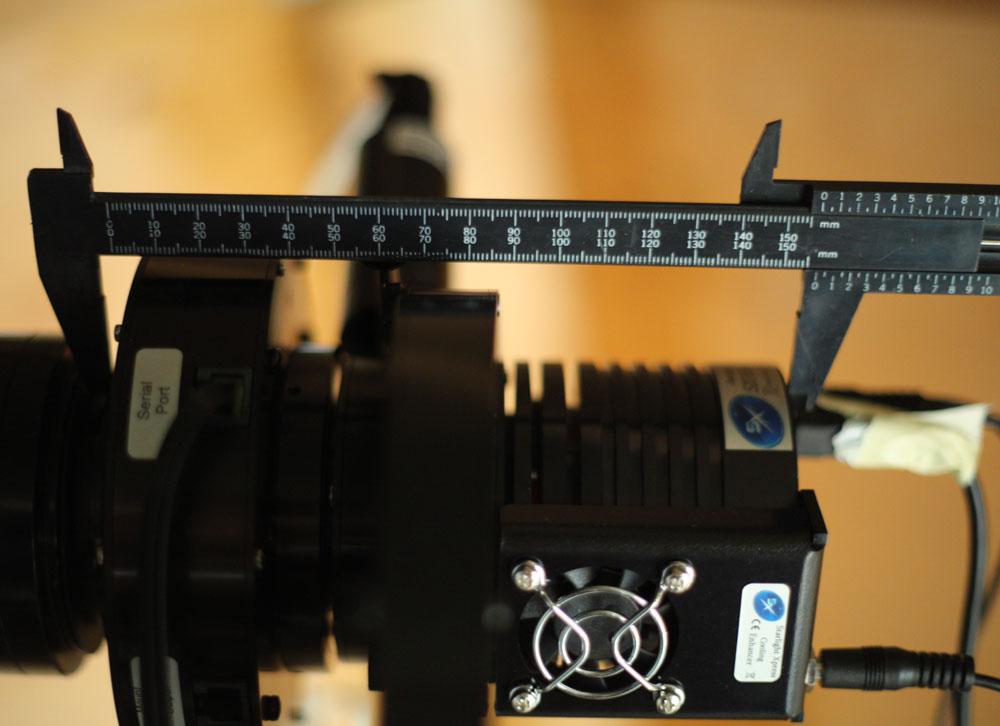

Perso, j'utilise le DO SX UltraSlim (17mm), la roue à filtre SX (25mm (29mm sans DO)), ce qui donne avec la 383L+ (17.5mm) un chemin optique de 59.5mm - 1/3 épaisseur de filtre. Le DO n'est probablement compatible qu'avec les caméras d'autoguidage SX (Lodestar, Superstar, Costar) vu la proximité avec la caméra principale. La mise au point est un peu chiant (il faut dévisser une allen et faire la mise en point en coulissant la partie qui porte la caméra sur le tube qui tient le mirroir, pas très pratique, faut être très ... très ... patient) mais une fois fait, il vaut mieux ne plus toucher à la caméra de guidage. J'avais un peu peur de ne pouvoir faire la MAP avec une caméra principale non SX, mais finalement ça passe. Au final, c'est une bonne combinaison qui coûte moins cher que l'équivalent chez Atik et qui demande moins de backfocus.
+1 avec Kaidan j'ai la même configuration et j'en suis fort content, mais bon je suis tout en SX alors c'est logique : AO+OAG (+lodestar)+roue à filtre+SXH16
Après 2 ans de bague TS et autre diviseurs celestron qui merdouillent je suis heureux.
A F10 y a toujours de quoi guider en bin 2 à la lodestar avec des temps de pose de 0,4 à 1 sec pour l'AO..... je suis en phase de test.....:cool:
Le montage SX:
A bientôt !!!
