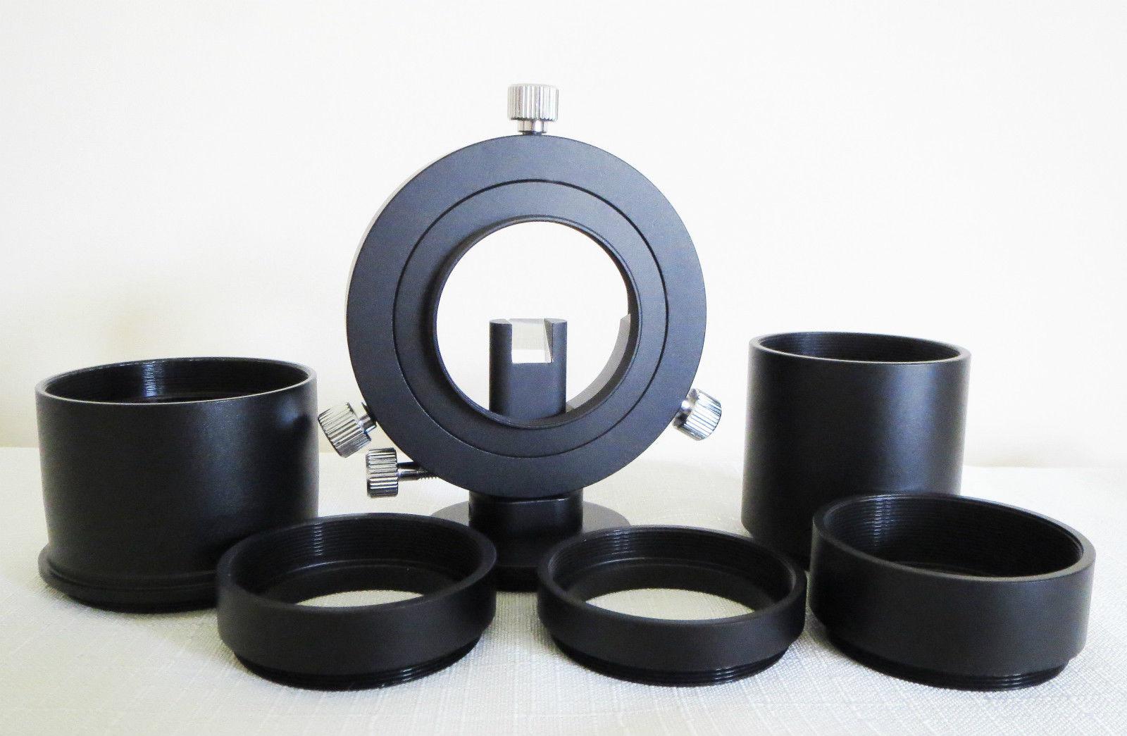

Celui-là ;):o:wub:
Le ONAG, "on axis guider" C'est le seul "vrai diviseur optique" sur le marché. Les autres sont simplement des renvois coudés à prisme hors champ.
Avantage du ONAG : pas besoin de filtre de luminance, c'est toujours ça de pris.
c'est le pas le XL que j'ai mais le premier sorti ,c'est pas mal mais attention sur la sortie guideur on est + haut que le Halpha donc le rendement des caméras est moindre , l'avantage c'est qu'il y a moins de turbulence à cette fréquence donc bin2 et pose longue pour certaine partie du ciel , l'autre avantage c'est que l'on peut déplacer en X et Y la cam de guidage sur un carré de 30mm pour trouver une étoile.
Quelles différences entre le ONAG et celui de Skymeca ?
lequel chez Sky je trouve des guideurs à prisme mais pas à miroir intégral.
Met nous un lien.
je possède le DO 2,5" de Skymeca, pas encore monté car j'attends encore ma CCD :(.. mais bel objet, réglable en douceur, pas de torsions ou flexions possibles un très bel objet.
Justement quels sont les avantages de l'ONAG par rapport au Skymeca ?
Les avantages : pas tant que ça,j'utilise les deux systèmes et je trouve que c'est complémentaire.
Courte / moyenne focale (400>1000) diviseur à prisme génial gain de poids par rapport à tous les autres systèmes de guidage (lunette en // ,chercheur)
Longue focale 1500> xxxx ,l'ONAG présente deux avantages la possibilité de se déplacer sur les axes x et y pour trouver une étoile sur tout le champ de télescope , le guidage dans le rouge limite un peu la turbulence avec tout le diamètre de l'objectif (avec un prisme le décalage hors de l'axe ne permet pas toujours d'avoir l'intégralité de la lumière de l'objectif), mais avec l'ONAG le fait de "travailler " à 800nm en guidage réduit la luminosité des étoiles.
Les flexions sont quand à elles prises en compte avec les deux modèles.
a+

Avec cette configuration le Skymeca devrait être à la hauteur ?
Ma configuration :
Monture : Skywatcher AZ-EQ6
Tube : GSO RC8
CCD imageur : SBIG STF-8300M
CCD guidage : QHY5L-IIm
Tout à fait mon général :D ,
