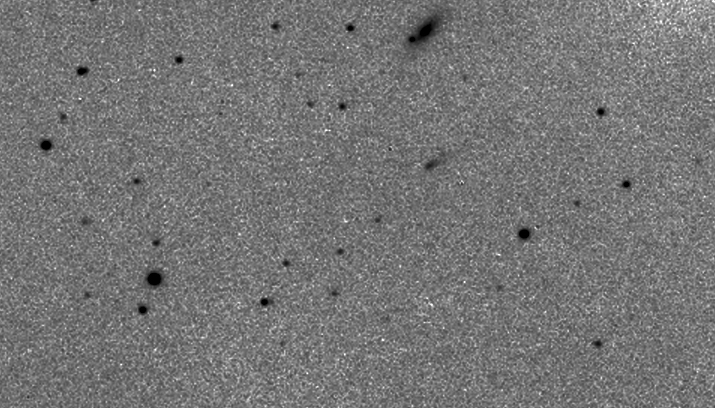

L'animation (j'ai fait ce que j'ai pu):be:Je pense qu'on devine un peu sa bistouquette
un zoom sur celle ci sous la galaxie UGC

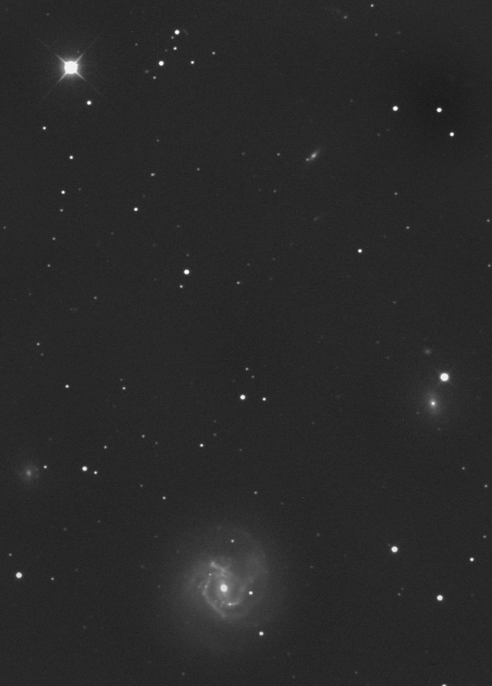

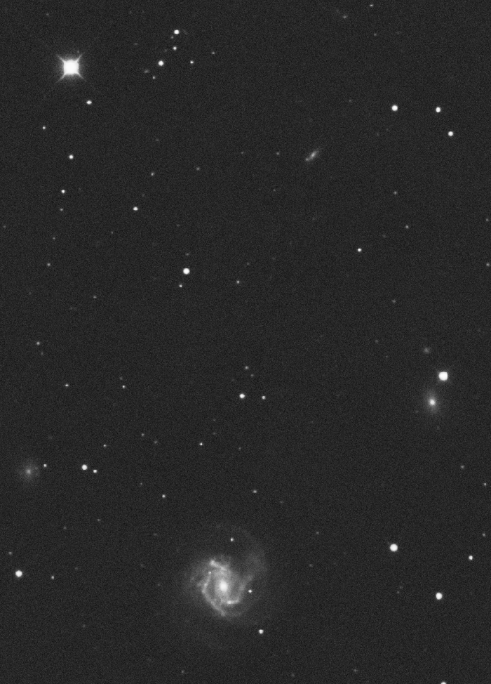

L'image de l'ensemble

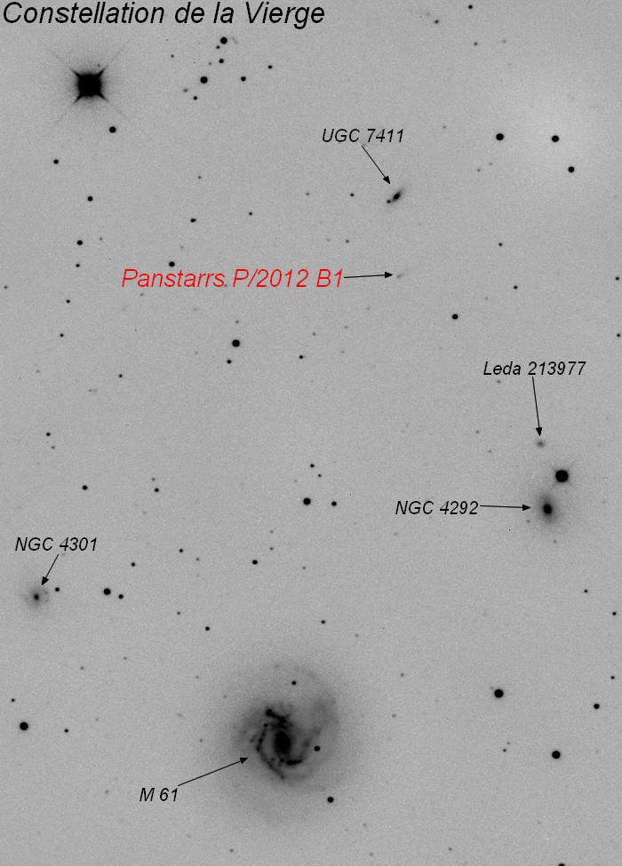

et le négatif annoté
