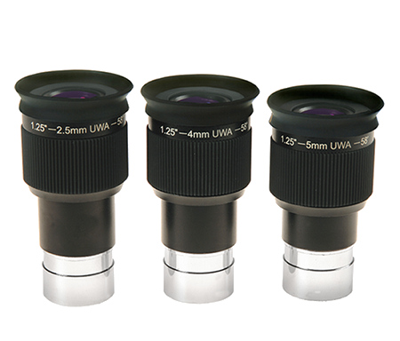

Voilà, je souhaite compléter ma petite gamme d'oculaires (visibles dans ma signature) et, dans un premier temps, j'aimerai acquérir un oculaire de courte focale (3-4 mm) voire une bonne barlow qui puissent passer sur le newton et la lulu pour faire un peu plus de planétaire et de lunaire, voire grossir un peu certaines tâchouilles quand nous ne serons plus maudits par le temps ;)
Pour l'oculaire, je ne souhaite pas particulièrement un champ de dingue bien que j'imagine qu'à plus fort grossissement ça peut être appréciable pour le suivi manuel avec le couple giro-mini/lulu...disons un champ confortable... à un prix correct...
j'ai vu que les HR planetary avaient bonne presse pour un prix modique. Par contre, je ne sais pas vers quoi m'orienter pour la barlow mais j'aimerai quelque chose de bonne qualité.
Que me conseillez-vous ? Pour info, je ne suis pas pressé et je ne compte pas acheter avant d'avoir fait un tour aux JOA fin mars mais d'ici là, j'aimerai avoir une bonne idée de ce vers quoi m'orienter...

si tu n'as pas besoin d'un champ énorme et que tu veux un oculaire léger, il y a aussi le Baader eudiascopique de 3,8 mm. En fait il s'agit du 7,5 de la même marque auquel a été intégré un barlow 2X. Il est donc très confortable pour un 3,8 mm.
J'ai le HR planetary 5mm et le 3,2mm. Je conseille le 5mm sans réserves, très agréable et une bonne image. Le 3,2mm c'est quand même limite. Sauf conditions de ciel exceptionnelles ça donnera une image baveuse.
Curieusement, j'ai l'impression que mon 'vrai' TMB 3,2mm est moins bon que mes clones: un vieux 8mm SkyWatcher (marqué 'UWA-58°') et un 5mm 'HR Planetary' (avec les lettres bleues) de chez TS. Mais c'est peut-être que ça grossit trop pour mon matos et les conditions de ciel.
Si tu veux mieux qu'un HR, il y a les orthos mais le confort (champ, dégagement oculaire) est franchement d'un autre âge. Sinon un Nagler, mais bon... :p
EDIT: je viens de voir que SkyWatcher ressort ses clones de TMB (annoncés comme une nouveauté!): http://stargazerslounge.com/topic/172934-skywatcher-planetary-eyepieces/
Pour l'instant il n'y a que les courtes focales mais je suis sûr que les autres vont refaire surface. ;)
Tant mieux, j'adore mon 8mm. Peut-être que le 4mm est une option plus utilisable que le 3,2mm TMB.

@achille : merci donc le 2.5 est à fuir...

@achille11: le 2.5mm, inutilisable? :?: expérience différente ici :). Sûr qu'il faut le ciel et le calme atmosphérique qui vont avec, mais si c'est bon ... j'l'aime bien sur toutes mes lulus (f/7, f/6.25 et f/6). J'ai la version de chez APM, mais dite identique à celle de chez TS (avec inscriptions bleues).
@OrionRider: :) je ne reviens pas sur le sujet :D, simplement pour dire que Olivon s'y est mis aussi:

:refl: j'ai le duo 4 et 6 en HR II: bien complémentaires: ceci étant, c'est dans les courtes focales que les petites différences peuvent s'avérer plus importantes à l'oeil que prévu.
Quant à mon HR II 3.2mm, ses sorties sont plus rares, mais régulières. Je le garde.
Mais je pense que tout ceci n'est que question d'expectatives, d'exigence et de goûts personnels :).

je tenterais bien le 4 car le 5 est quand même...heu...comme dirait Lapalice... proche du 6 :D
Faut voir ça autrement. Avec le 6mm tu as un champ rikiki de 45°, soit un 'ciel' apparent large de 6 x 45 = 270.
Avec le 5mm tu vois un ciel de 5 x 58 = 290.
Donc avec le 5mm non seulement tu grossis plus mais en même temps tu vois plus de ciel. :cool:
Pour des objets comme les amas globulaires ou la Lune l'effet est vraiment différent.
Et puis avec le 5mm sur un tube f/5, tu obtiens le grossissement 'résolvant', celui qui offre le plus de détails. Au-delà l'image grandit mais il n'y a pas plus de détails (sauf optique d'exception).
sur mon mak a FD/15 c'est inexploitable, ca bave rapidement ,mais on s'en doute vu le F/D
sur ma lulu de 110 a FD 5,9 , la MAP est très difficile a obtenir, et en plus il faut aimer les mouettes malgré le système de recul de l'oeilleton...
bref, si quelqu'un veut un 2,5 je l'echange contre un 5 :)
Retour d'expérience très instructif, merci :). Je me serais attendu à l'inverse: bonne performance avec un f/ long et "carabistouilles" avec un f/ court :D.
:refl: Au vu des commentaires aussi divergents sur ces fameux HR, je me demande parfois s'il n'y a pas de grosses différences de qualité de fabrication au sein des HR, voire au sein des HR II qui sont généralement décrits comme étant une amélioration des HR ... va savoir :?: ...
Ce qui compte finalement, ce sont les expériences individuelles sur le terrain - ça peut varier, d'où la difficulté de donner un conseil valable: on aimera ou on n'aimera pas: point barre.
