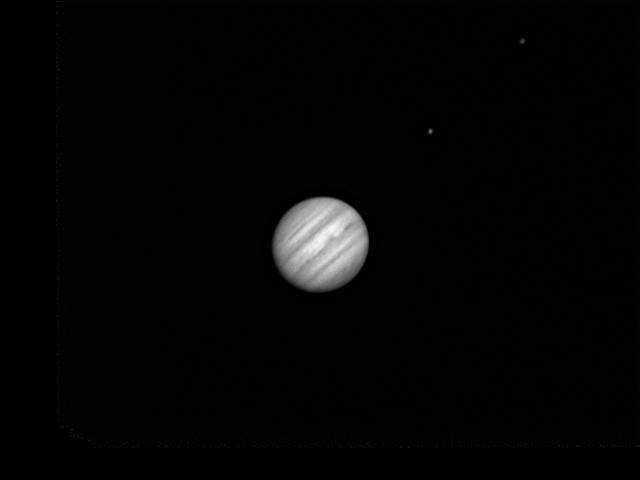

Après 4 mois d'abstinence forcée en raison du temps de misère sur Paris (et de la déclinaison limitée sous mon balcon à 45°...), j'ai enfin pu sortir le télescope sur le balcon pour faire une première image de Jupiter...
La reprise a été compliquée : poussières sur les barlow (un grand nettoyage est prévu...), plantage du PC à mi-séance pour cause de disque dur plein, seeing absolument infecte (par moment Jupiter n'avait même plus l'aspect d'un disque rond, mais d'une grosse boule pâteuse, c'est dire...).
Malgré cela, le plaisir était au rendez-vous (après 4 mois, on se satisfait de peu...;)).
Configuration habituelle : un mak127 sur une monture az-goto, avec une pla-m.
Pour celle-ci une barlow 2x et un filtre rouge (25a):

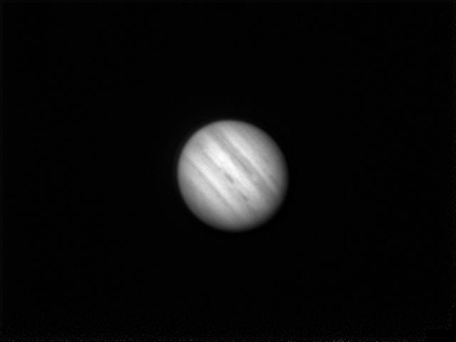

Et pour celle-là, une barlow 3x avec un filtre IRb:
Dans les deux cas 60% des meilleurs images sur 1500 images.
Autostakkert + registax6 pour les ondelettes.
Rien à voir avec les magnifiques images qu'on voit depuis des mois sur le site, mais ça reste ma base de départ perso pour Jupiter cette année ! :)
J'espère de prochaines nuits pour améliorer tout ça, et pourquoi pas essayer un peu de couleurs voire une animation ! ;)

Bravo pour cette sortie, le démarrage est un peu tardif mais on a encore des belles opportunités en début de soirée.
J'aime bien celle avec la barlow 2x. Sortir la 3x c'est un peu osé quand les conditions sont difficiles :)
Tu t'en tires pas trop mal bravo.
Pour les poussières la barlow met en évidence celles qui sont sur le capteur plutôt que celles qui sont sur elle.
Ce sont de minuscules particules quasiment invisibles à l'oeil mais facilement visibles sous une binoculaire.
