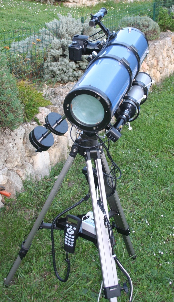

Le materiel :
monture NEQ5 pro goto synscam modifier
tube 200 /1000 skywatcher
lunette guide skywatcher 80/400
guidage par skywatcher synguider
canon eos 400D non modifier (bientot je vais faire le déflitrage refiltrage astrodoninsinde)
apres avoir fait ma colimation et une mise en station des plus rigoureuse je me suis bien fait plaisir avec le résultat de ma photo.moi je la trouve sympa
et je trouve que pour des pause de 4 minutes le guidage est vraiment correct
et avec le temps je vais travaillé le traitement car iris dure dure quand on commence
traitemant avec iris et photoshop
15 pause de 4 MINUTES 400 ISO
11 dark
11 offset
11 flat
les modife de ma monture:j ai ajouté une tige filté 8 cm pour pouvoir faire l équilibrage correctement sens ajouté des poids en plus
pour la lunette guide je l 'ais mis dans des anneaux ,et l ais fixe sur le piggyback kodac pour la stabilité j'ai pas de probleme

En ce qui me concerne, pour éviter d'avoir à mettre un contrepoids de 8Kg en bout de la barre, j'ai préféré le mettre à mi-hauteur et en ajouter un second de 4KG. Cela évite effectivement les flexions.
en se qui concerne ta monture, comme te l'on dit d'autres astram, allongé la barre de contre poids n'est pas bon, au contraire, c'est une question de centre de gravité, un exemple dans le même style, tu imagine que tu tend ton bras ton épaule équivaut a ton axe de monture, si tu met le poids au niveau de ta main, tu va morflé de l'épaule, met si tu le met sur ton bicep tu pourra le porté plus longtemps ca forcera moins. si tu met tes poids très loin ca va forcé sur les dents de ta monture et tu aura de la flexion, mieux vaut cherché par exemple une petite haltère au décathlon du coin qui passe au centre pour ta barre de contre poids (au pire tu l’emmène pour voir) que tu placera au dessus d'un de tes contre poids au plus prêt du haut de la barre de contre poids. ca devrait être mieux.
autre chose ta lulu guide sur le dos du tube avec une attache c'est trop léger comme fixation, là je te conseil la méthode de gglagreg que j'ai utilisé aussi, tu achète au brico du coin une barre d'alu de 2mm d'épaisseur par 1m ca coute 2€, tu en coupe 2 bout de 20cm que tu fixe entre l'anneaux et la queue d'arronde et de l'autre côté tu fixe les anneaux de ta lulu guide, d'un côté de ton tube tu as le po avec apn et de l'autre la lulu guide, comme sur cette photo de gglagreg
moi j'ai même pris a l'epoque sur mon 150/750 des bouts d'alu avec un petit angle droit l'alu etait plus rigide pour tenir la lulu guide, en placant aussi ta lulu guide plus pret de la monture le poids se fera moins sentir aussi, c'est de la bricole quand on utilise du matos lourds sur une monture un peu just !!
