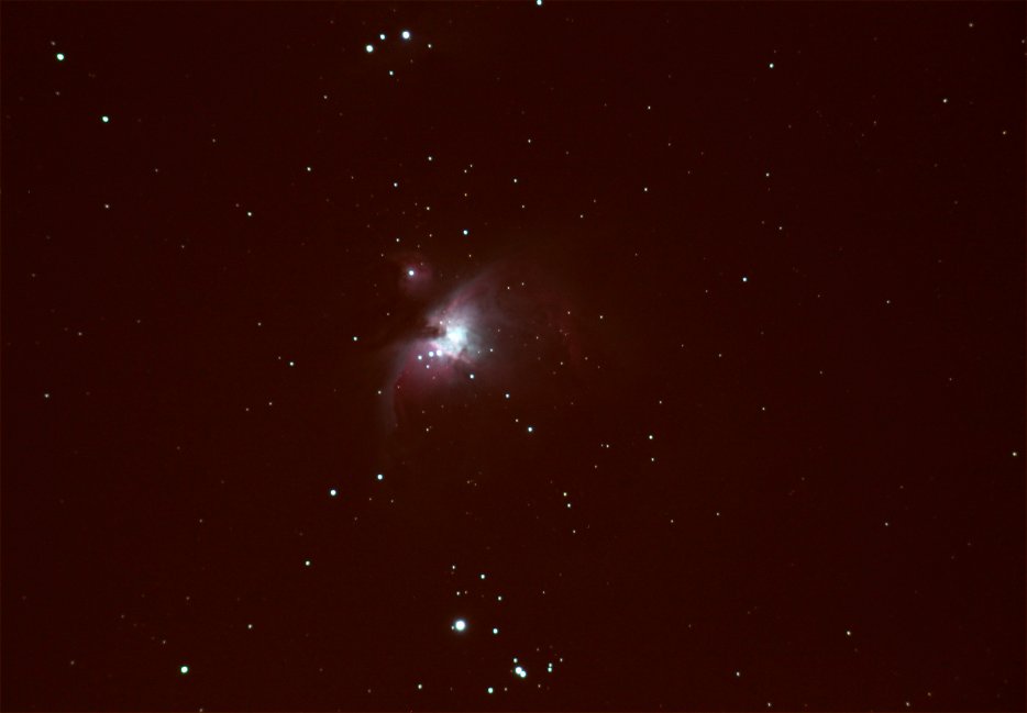

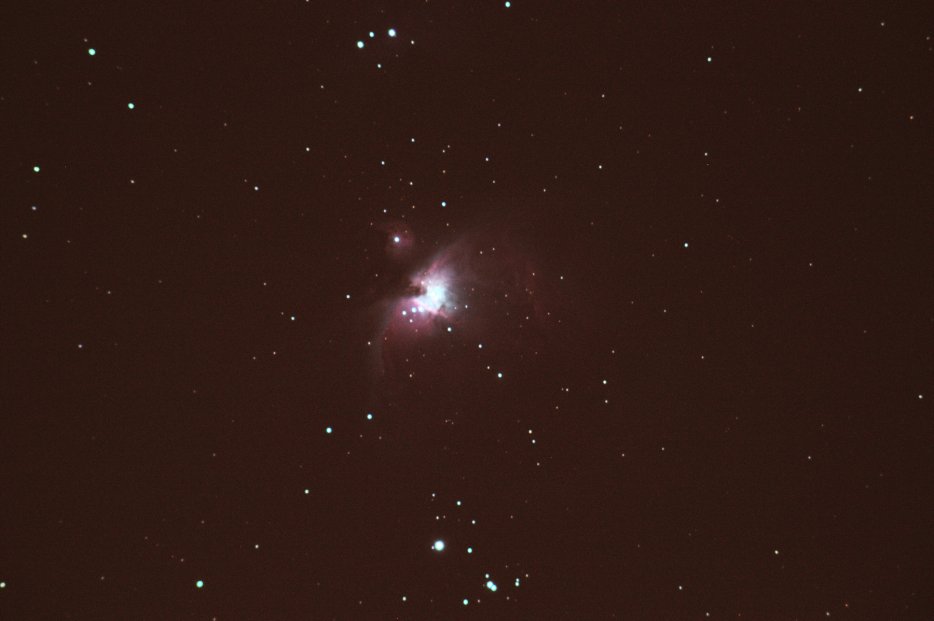

Waouwwww, enfin une nuit +/- potable ce 2/2/2014 , j'ai donc continué mes premiers testes Basic de la monture et par la même occasion de mon canon 1100d...(non défiltré)
1. mise à niveau trépieds, 2. monture placée vers le nord (à la boussole), 3. alignement système solaire, sur Jupiter.
Une fois Jupiter bien centré, j'entame quelques minutes d'observations...
Ensuite je "go-to" vers M42... et je tombe dessus mais pas centré (normale vu le mode d’alignement et mise en station basic, c'est déjà pas mal de l'avoir dans l'oculaire, ici un 18mm) Je recentre, toujours quelques petites minutes d'observations, puis je shoot vite fait juste pour tester.
Je suis plus que satisfait de voir que déjà rien que l'alignement par système solaire donne de bons résultats. Même avec cet alignement je garde l'objet très longtemps dans l'oculaire, et le go-to est relativement correct. Je vais pouvoir passer au autres types d'alignements !
Voici donc ma tout, tout, toute première photo du ciel profond ...(avec mise en station basic et alignement système solaire)
canon 1100d, lunette 102mm f=660mm, la MAP est faite à l'oeil d'abord sur Bételgeuse, ensuite je "go-to" vers M42, recentrage. ISO 800, 30'' de pose. prise devue RAW/JPEG. (T° EXT = 3.5°)
Rien de bien terrible c'était à la base juste un test ...
