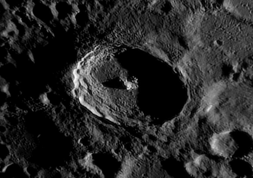

Elle me plait bien cette petite caméra capable de presque tout !
Le débit d'image est réellement impressionnant et il faut passer en mode 14 bit pour ralentir la caméra (52i/s en 640x480x14 bit).
Là je suis resté en 1280x960 x 8 bits pour 4 plans rapprochés de Copernic et Eratosthene ... C11, filtre 23A. Exposition 10ms, gain 15%, barlow x2 + tirage.

Pour du gros plan c'est du gros plan.
Il y a quand même des rebonds sur les bord des cratères peut être la turbulence ?

Salut Marc,
ouh là c'est du lourd ton image ! Tu m'épates d'obtenir une telle image à ce grandissement ! J'ai jamais réussi à pondre un truc potable de mon côté. Bravo !

CATLUC> oui turbulence (surtout) au point de ne pas pouvoir focaliser sur Jupiter (j'ai pas fait une seule capture). Turbulence de faible amplitude mais très rapide. Toute exposition qui était supérieure à 15ms était voué à l'échec. D'où la lune ce soir là !

Allez, cadeau ... tycho :
Marc

Ils sont excellents Copernic et Tycho.
