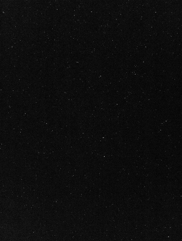

Gros plan (crop 100 %) autour de Sirius:
Olympus E-620. Objectif OM f=135 f/D=2,8. 2 s. 800 ISO. Traitement Iris. Extraction du canal vert.
On distingue des étoiles jusqu'à la magnitude 10. Et sur 2 s, la trainée de l'astéroïde doit être négligeable. Autant dire qu'il ne devrait y avoir aucun problème pour capturer ledit astéroïde. Et ceci pendant au moins deux heures après son lever.

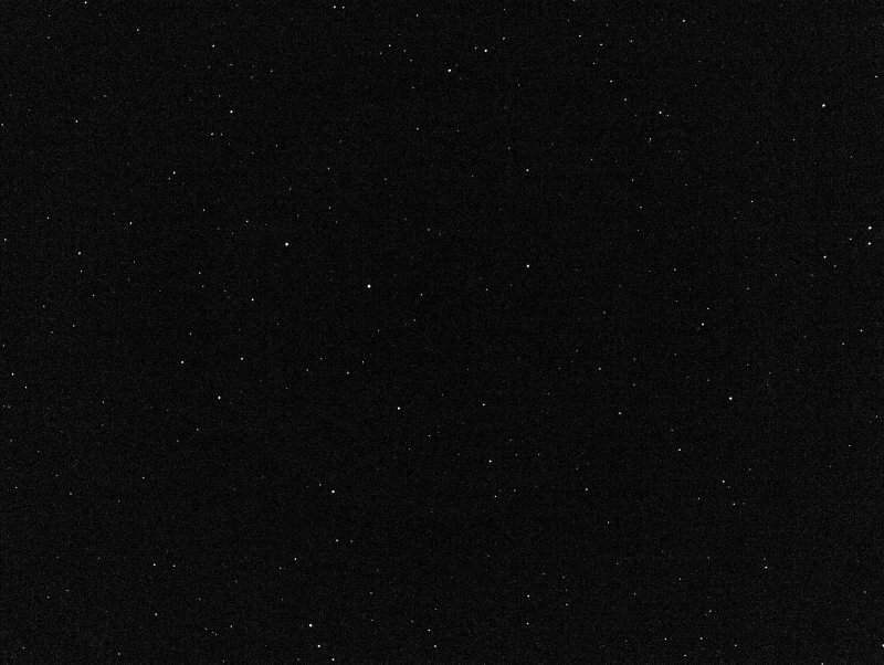

Je commence par analyser les photos prises à 50 mm. Traitement Iris. Extraction du canal vert.
Olympus E-620. Objectif ZD f=50 f/D=2,0. 3 s. 800 ISO. Traitement Iris. Champ 20x15°
Pleine résolution (4,6 Mo).
Ça ne manque pas d'étoiles :)
Réduction astrométrique. Le centre est en : RA0=11h 23m 13.195s - DEC0=+34° 30' 43.63"
L'objectif était à 12h21 et +33°. Je me suis gaufré en AD de 1h. :cry:
J'ai du prendre Acubens (mV=4,25!!!) au lieu de Regulus (mV=1,35) pour me caler.

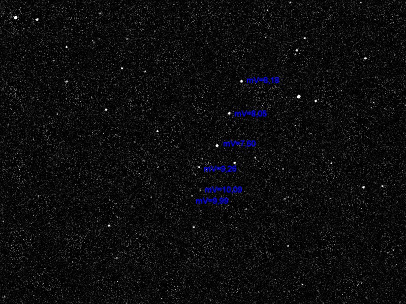

C'est dommage, parce que j'ai globalement une bonne sensibilité. Quelques étoiles identifiées sur un crop :
Crop à 100 %.
Même Iris qui coupe un peu vite sur les étoiles peu lumineuses trouve systématiquement les étoiles jusqu'à mV=9,5

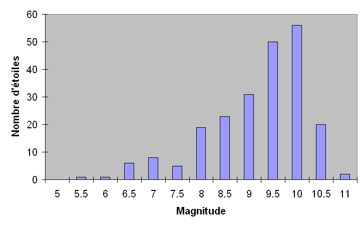

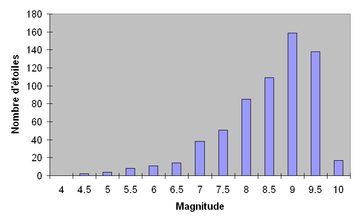

Au niveau des sensibilités, Iris trouve 220 étoiles jusqu'à la magnitude 11:
Le recensement semble systématique jusqu'à la magnitude 10. S'il y a avait eu l'astéroïde dans le champ, j'aurais pu le suivre jusqu'à 23h30 sans trop de difficultés.

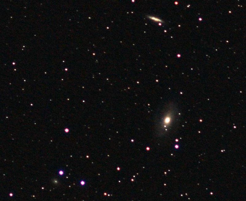

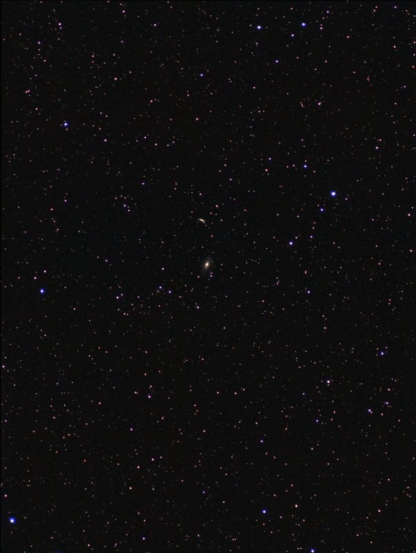

Donc, après l'astéroïde, je décide de faire un peu de ciel profond classique, histoire de garder la main. Objectif M81/M82. Étape préliminaire, recaler le cercle AD. En restant avec l'objectif de f=135 mm, je retourne sur Regulus. Cette fois, je la trouve comme un nez au milieu de la figure tellement elle fait un gros point lumineux en LiveView. Ensuite, pour aller sur M81/M82, ce n'est pas bien difficile vu que c'est à peu près la même ascension droite. Je les trouve assez facilement avec des pauses courtes. Qu'elles sont petites. Je lance une petite série d'une demi-douzaine de vues d'une minute.
Olympus E-620. Objectif OM f=135 f/D=2,8. 5x60 s. 800 ISO. Traitement Iris. Champ 7,4x5,6°.
Pleine résolution (1,5 Mo).
Crop à 100%:
Version illustrée:
Pleine résolution (2 Mo).

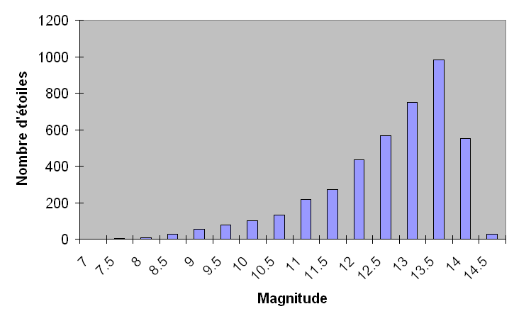

Iris a détecté 4300 étoiles :

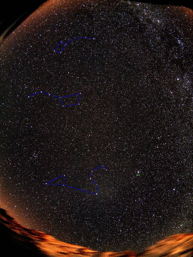

Pour terminer la soirée, je mets le fisheye sur l'appareil et j'ai 4 photos de 4 mn. Le résultat n'a rien d'extraordinaire:
Olympus E-620. Objectif fisheye f=8 mm f/D=3,5. 4x4 mn. 800 ISO. Traitement Iris. Champ 180° sur la diagonale.
Pleine résolution (3,3 Mo).
Une version légèrement illustrée:
Pleine résolution (4,1 Mo).
