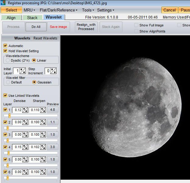

Ce mois de mars m'a permis de mettre en application vos différentes recommandations. Et je suis plutôt satisfait du résultat.
Le plus dur aura été d'attendre de bonnes conditions météo et des éphémérides favorables.
Le matériel utilisé pour la prise de vue n'a pas changé : EOS500D/Sigma 70-300/Trepied
L'APN était branché sur mon PC portable et piloté via le logiciel EOS Camera Movie Record. La mise au point est en effet beaucoup plus précise.
Pour le compositage, j'ai utilisé Registax 6.0. A noter que Registax 6.0 plante systématiquement sous Win8 64bits mais tourne sans problèmes sous Win7 32bits.
Bref, cela fait ça en images :
Le 20 mars
Ciel dégagé, turbulences faibles.
Traité en mode couleur, 472 images stackées, ondelettes, correction gamma.
Le 31 mars
Entre 2 nuages, Lune basse à l'horizon.
Traité en N&B, 750 images sur 1100, ondelettes.
C'est tout pour ce soir!
A bientôt!
