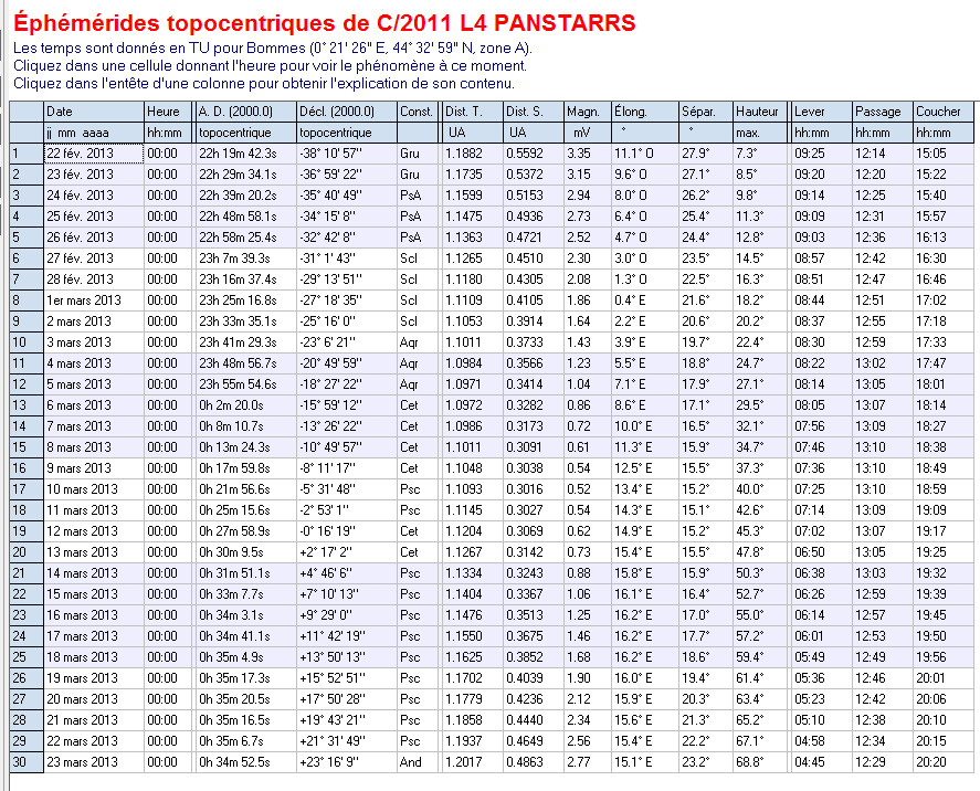

Avec une magnitude de 1,5 prévue au 3 mars croyez vous que des temps de poses longs seront nécessaires? Etant totalement novice en la matière, je n'ai aucune idée du temps nécessaire...
bonjour
pour le 3 mars, ne pas oublier les heures de lever et coucher
ephem_pan.jpg?psid=1
où "comment photographier une comète en plein jour?"
vers fin mars c'est déjà mieux
ah je suis dégouté! j'avais pas vu, merci pour cette information... J'attendrai donc fin mars!
Mais alors pensez vous qu'il soit possible de la photographier avec une telle magnitude??
