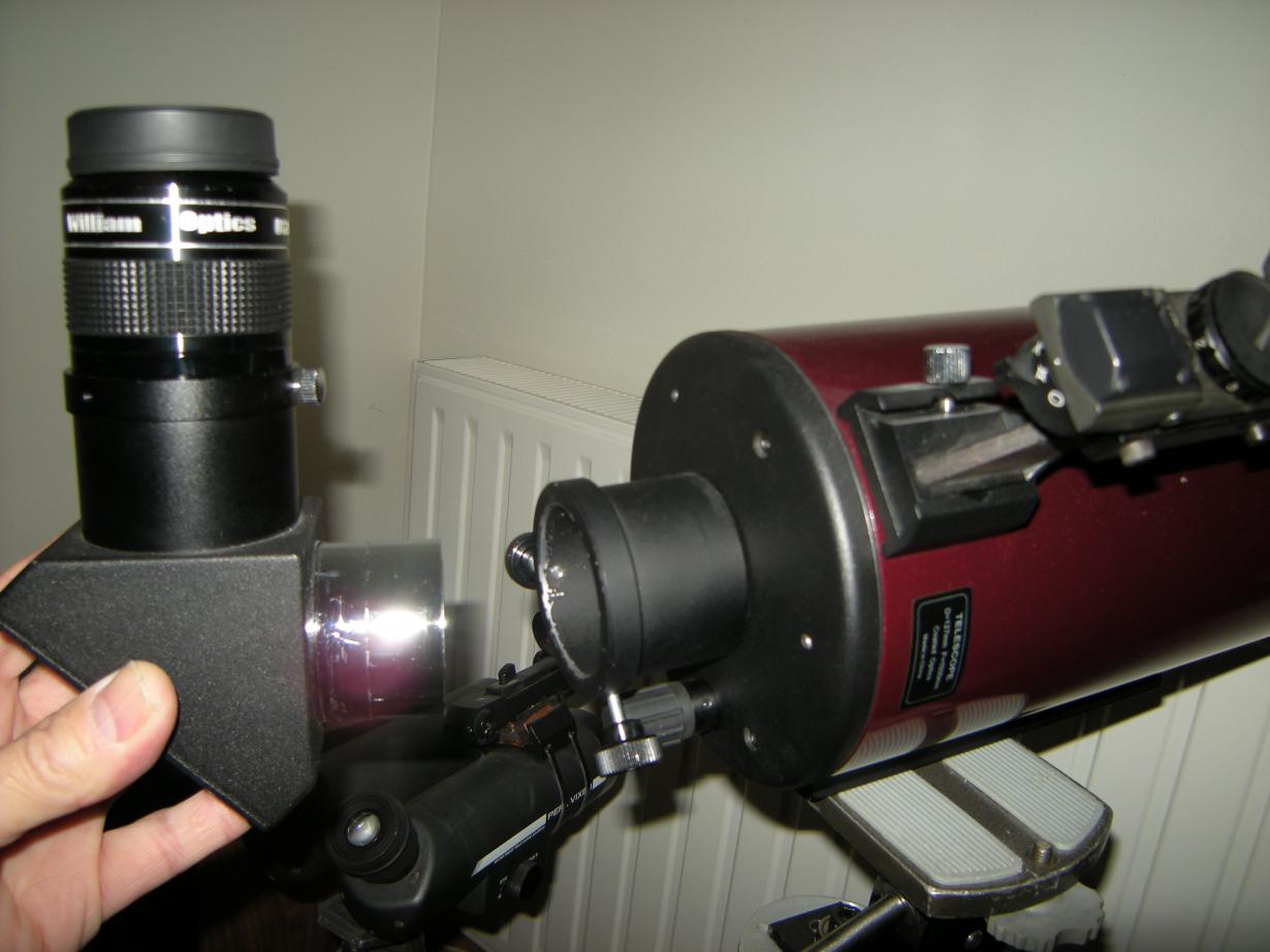

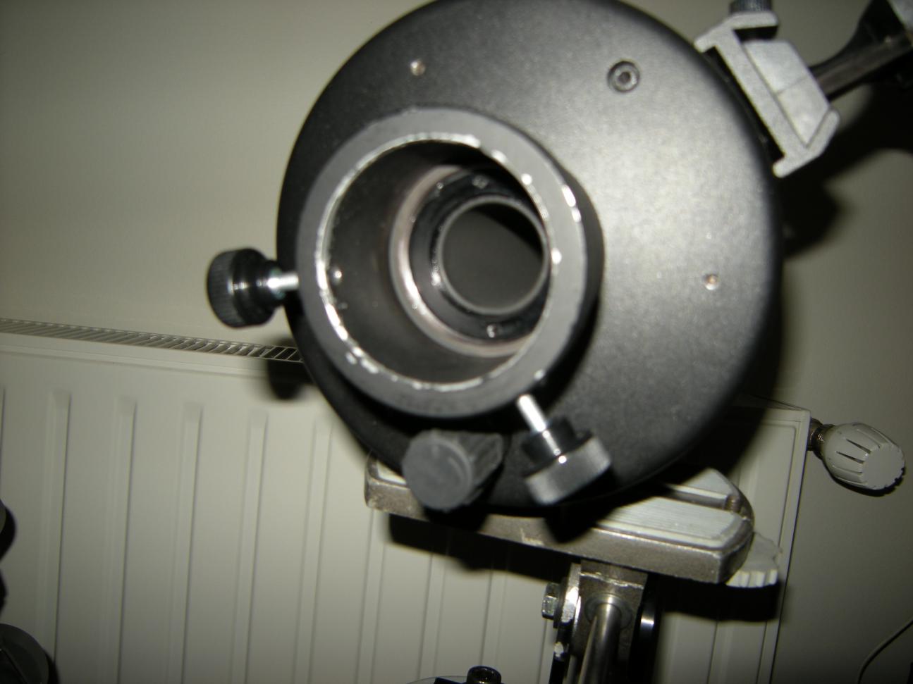

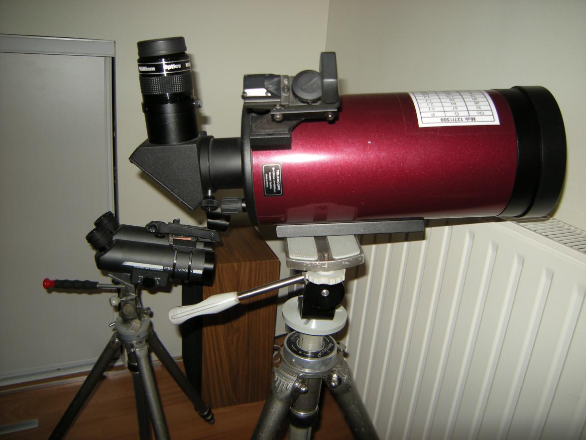

J'essaie d'illustrer mes propos:
Je peux ajouter que le même montage fonctionne également très bien avec le Mak 102 qui n'a pourtant qu'une sortie de 21 mm.

Sur l'une des photos, on peut voir que la queue d'aronde est très reculée au niveau de sa fixation, elle est ici équilibrée pour le 32mm qui ne pèse "que" 390g.
Avec les 730g du Nag 26mm, ça ne pourra plus l'être mais, bon, un léger déséquilibre sur un monture robuste ?
Je veux dire par là que j'utilise de temps à autre cet ensemble en Digiscopie, donc en déséquilibre (avec les poids du support ad Hoc et de l'APN), sans aucun problème;
mais c'est alors surtout en position proche de l'horizontale -pour les oiseaux-.
(J'ai utilisé le "gros" pas Kodak pour la fixation au pied GITZO N°3 qui est rigide)

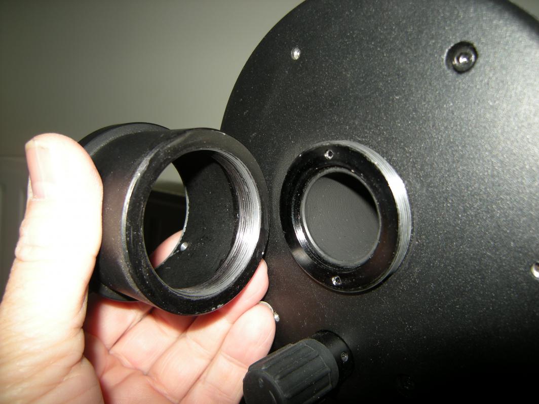

Par Skymeca, j'ai fais faire une bague spéciale robuste, venant se visser sur le pas arrière du Mak et avec sortie SC. Avec un porte oculaire 2" Pierre Astro à serrage annulaire (modèle avec 2 vis), j'ai mis tout ça au cul du Mak et ça roule d'enfer :) aucun problème !
Pour info, le pas de vis arrière du Mak 150 Blackdiamond est de 66.5mm, le même que le Mak 180 de la même marque.
Pour le 127mm, le pas de vis de sortie est moins gros et ScopeStuff ou Optique Perret vendent une bague avec sortie SC.

Ok, on peut avoir la bague et l'adaptateur du 127 également chez l'Astronome.
(Mais c'est plus explicite sur le site d'Optique Perret.)
Le pas de vis de sortie du tube fait 45.6 mm.
