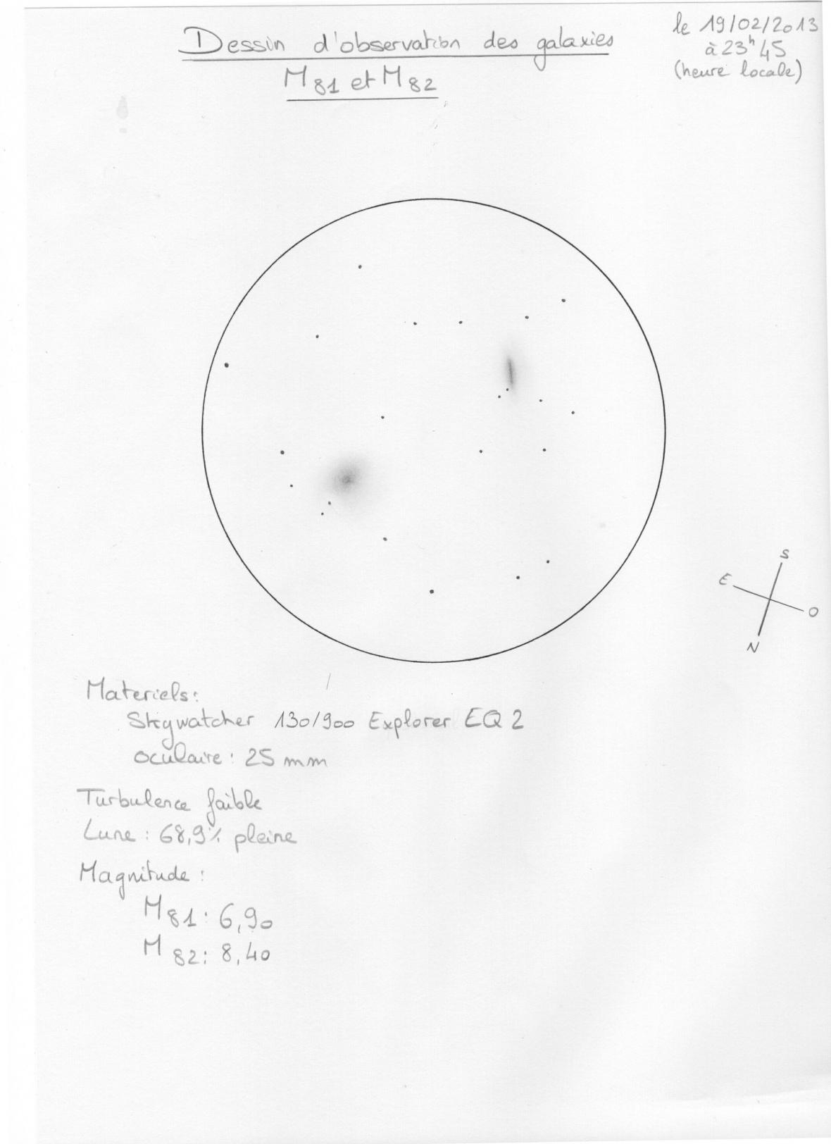

A voir tous vos dessins cela ma donné envie moi aussi de dessiner et voila ce que ça donne:
http://www.webastro.net/forum/attachment.php?attachmentid=22671&stc=1&d=1361546413 M81 et M82

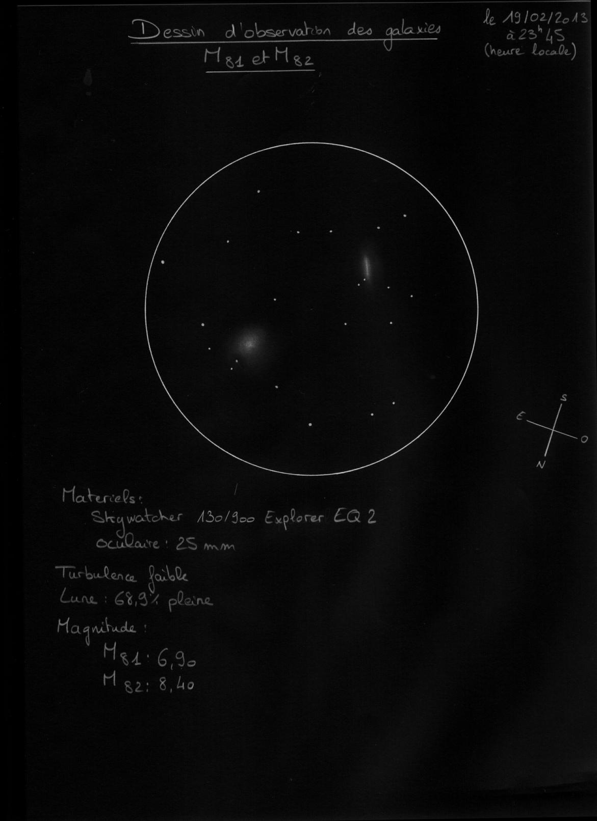

http://www.webastro.net/forum/attachment.php?attachmentid=22672&stc=1&d=1361546445 M81 et M82 en négatif

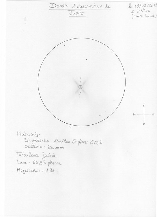

http://www.webastro.net/forum/attachment.php?attachmentid=22673&stc=1&d=1361546487 Jupiter oculaire 25 mm

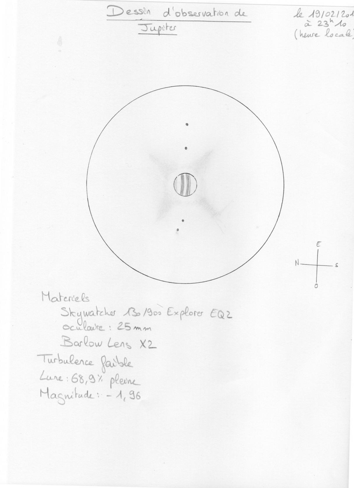

http://www.webastro.net/forum/attachment.php?attachmentid=22674&stc=1&d=1361546521 Jupiter oculaire 25 mm X2
A dessiner ma permis d'être plus attentif aux objet que je regarder, je dirais même que c'est la meilleur soirée astro depuis que j'ai mon télescope! :be:
Je vais quand même vous raconter ma soirée assez marrante: Tout d'abord je sors mon telescope pour qu'il se mette a température pendant ce temps la je prépare mes feuilles et mon crayon et je me dits: tiens ce serait bien une table ou il n'y ai pas besoin de se pencher pour dessiner. Je regarde autour de moi et vois la poubelle, A part le fait que se soit une poubelle c'est une table parfaite, pile la bonne taille :)
Passons a mes dessins:
Pour M81 et M82 je trouve que j'ai trop insisté sur les galaxies donc elles ressortent plus sur le dessin qu'en vrai. En regardant d'autres dessins je me rends compte que mes étoiles ne sont pas toutes a la bonne place :b: pourtant quand je l'ai fait j'avais l'impression des les mettre ou il fallait.
Pour Jupiter:
Le plus gros dessin je ne le voyais pas aussi gros dans l'oculaire mais bon j'ai eu la folie des grandeurs. :be:
Voilà, j'aimerais avoir vos avis et critiques pour m'améliorer! :)
Mais c'est très bien comme premiers dessins !
Pour les étoiles mal positionnées, ne te prends pas la tête avec ça, personne n'ira vérifier. C'est juste une question de satisfaction personnelle.
Le plus important (à mon goût) est de se concentrer sur les galaxies, et là tu as su capter ce qui les caractérise : on les reconnait bien.
Quant au contraste trop fort par rapport à la réalité, c'est une fatalité quand on dessine.
Pour la taille des dessins, idem, c'est très personnel, pour ma part je préfère les dessins grand format, on est plus à l'aise pour opérer et c'est plus lisible pour ceux qui les regardent ensuite.
S'astreindre à dessiner petit peut être une très belle occasion de passer à côté de pleins de détails sur les planètes !

Moi, je trouve que c'est pas mal du tout pour des premiers dessins.
Particulièrement les galaxies dont le rendu est très réussi
Premiers dessins ? Mais continue ainsi !
M81 et 82 sont particulièrement bien réussies, presque comme derrière l'oculaire, et ce n'est pas facile de les représenter comme tu l'as fait, bravo.
Certes ces galaxies sont en vérité plus pâles, mais leur forme et leur position l'une de l'autre sur ton dessin les rend plus que reconnaissables dans l'instant.

Je suis content que mes galaxies plaisent (c'est ce qui ma demandé le plus de temps :) ) Pour un Jupiter, comme tu dis dylan, je ne vois pas assez de détails a part les bandes orange mais uniforme. Je pense investir dans un nouvelle oculaire parce que le 10mm vendu avec le SW 130/900 est quasiment inutilisable!
C'est les premiers dessins mais je pense que se ne sont pas les derniers, je me suis vraiment éclaté a les faire. Ça permet de vraiment se concentrer sur l'objet observer et les détails apparaissent un peu plus a chaque coup d'oeil :)

PS: à part les galaxies trop appuyées, les dessins sont très réussis. L'impression "être à l'oculaire" est bien là, c'est le signe d'un excellent travail.:)

Je sais bien, mais je ne parle pas de la taille du document, mais de celle du globe jovien. Et là au vu de la taille des caractères d'écriture des commentaires, c'est un globe d'environ 2cm de diamètre, c'est bien petit pour placer des détails !
Je ne dis pas qu'il ne faut pas le faire, on fait bien comme on veut, mais ça ne facilite pas le travail de report des détails.

pour en revenir au duo, j'aime assez le dessin non inversé, le premier en gris sur fond blanc. Ca fait penser à ceux du Gilis ou des Splendeurs du CP.
Mais j'adore aussi le dessin en négatif ! C'est réaliste !
Pour les 2 sujets je serais assez de l'avis de Fred :
- peu importe la position exacte des étoiles faibles, il faut juste que les principales soient à leur place
- pour le planétaire, et surtout Jupiter, je trouve qu'il serait plus intéressant de fouiller les détails du disque, tu le peux avec un 130 (déjà bien fourni à la 80ED les moments de faibles turbu).

Dans le meilleur des mondes, en planétaire, il faudrait faire un dessin "vision à l'oculaire" (la planète "taille réelle" dans le champ) et une version "zoomée" pour les détails.:p

M81 & 82 sont parfaite ! Il ne faut surtout pas hésiter à agrandir tes dessins, c'est beaucoup plus simple d'y mettre les détails perçus qu'en il y a du détail...

Ah, je vois que je ne suis pas le seul à reporter les aigrettes sur Jupiter ! Ça fait plaisir !
Très beaux premiers dessins sinon, comme ça a déjà été dit. Tes galaxies sont vraiment belles, avec un rendu très proche de la réalité, tout en velouté.
Pour Jupiter, j'aurais juste deux réserves :
- Les aigrettes justement, pas vraiment perpendiculaires sur le premier dessin.
- La forme du globe lui-même, qui me semble bien ronde, et non aplatie comme il se doit.
Mais sinon, c'est TRES encourageant pour la suite !
