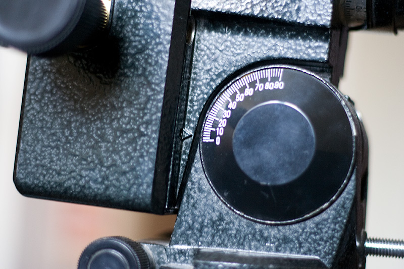

Une ptite photo de l’intérieur de la bête, pour voir ?

Au dos de ce cadran gradué, tu dois avoir une vis. Je crois me rappeler...

Je suppose qu'on ne peut pas mettre l'axe d'ascension droite à la verticale pour faire une monture azimutale ... ça pourrait limiter "la casse" du moins pour un temps ...
Starac proposait de mettre le repère sur 90° ce qui permettrait de se servir de la monture en mode azimutal sans problème de stabilité et de masse déportée.
