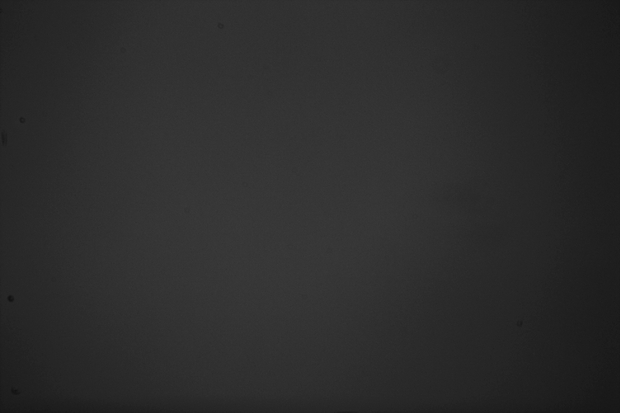

Je viens de bricoler une boite a flat a partir d'un seau de crème fraîche.
Une bande de leds sur 3 rangées, et a 1/800 sec, j'ai l'histogramme a 2/3.
La voici
J'ai un peu tiré les niveaux sous iris pour mieux voir les poussières.
Est ce que c'est bon au final ou pas ?
slt , ben tout dépend de la marque de la crème fraiche !
t'es sur d'etre à 2/3 de la dynamique avec 1/800 eme , cela me semble bref en temps de pose (apes je sais plus , j'ai une CCD).
ton flat me semble sombre , mais c'est peut etre une histoire de seuils de visualisation.
jc.
Un flat est bon quand il est efficace en prétraitement. Bref il vaut voir ton image finale pour juger si "c'est bon ou pas".
je me souviens d'une discussion où T Legaul expliquait que 2/3, 1/3 ou autre peu importe, l'important étant d'avoir un flat ni sous ni sur exposé. comme dit christian: à verifier lors du pré traitement. tu peux en faire 2, avec et sans flat si tu veux.

Oui la c'est une histoire de seuils, mais si je bouge pas les curseurs, on vois pas le vignettage et les poussières au milieu.
1/800 c'est bref, mais 3 bandes leds dans un pot de 20cm de diamètre ça envoie du lourd. en dessus de 1/300 la courbe sors de l'histogramme.
Pas d'images a traiter avec pour l'instant, ma derniere sortie a ete pauvre en image du a un mauvais driver eqmod...
On verra le 13 pour la comete
Oui, réponse a ma prochaine sortie.
