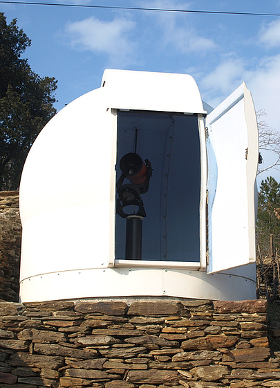

Je n'en suis pas encore à trouver des exoplanètes...
J'ai hérité d'un matériel, coupole et télescope.
Mon travail, à ce jour, s'est limité, et c'est déjà du boulot, à
démonter la Coupole,
construire un socle
couler une dalle horizontale
et remonter l'ensemble d'aplomb, du moins, je le croyais.
Et déjà, les choses se gâtent. car la coupole pivote avec difficulté.
Il s'agit d'une coupole de 240cm de diamètre fabriquée en 1997 par une entreprise
de Nîmes, INACO, aujourd'hui disparue).
Elle est construite en fibre et résine.
Elle repose sur une couronne, en six éléments, fixés au sol, chacun doté d'un galet
sur lequel la coupole proprement dite repose.
Les sommets de ces six galets doivent être sur un même plan horizontal.
Au remontage, fort de la parfaite planéité de ma dalle, je n'ai pas vérifié la coplannéité
de mes galets...:mad:
La coupole est formée de l'assemblage de 2 quasi hémisphères boulonnées
d'un côté à une bande de sphère sur laquelle coulisse la "casquette",
et de l'autre, à une pièce, seuil de la porte, formant entretoise entre les deux coques.
Le bas de ces quatre pièces forment un anneau dont la surface inférieure, censée
être plane et horizontale, repose sur les six galets et doit rouler dessus.
Tout le ci-dessus, c'est la théorie. Dans la pratique, c'est moins simple;
La coupole tourne facilement pour certains angles, et très difficilement pour d'autres.
Existe-t-il sur Webastro, des astronomes amateurs bricoleurs qui aient été confrontés
à ce genre de problème? ou mieux, qui aient su le résoudre..
Je sais que ma question relève plus de la géométrie dans l'espace que de l'astronomie, mais après tout,
l'Espace et l'Astronomie sont faits pour se rencontrer, non?
D'avance, merci pour toute aide...

Cela ne ne "bloque" pas à proprement parler.
Sur certains secteurs, une poussée du doigt suffit à l'ébranler,
sur d'autres il faut pousser comme en mélée
