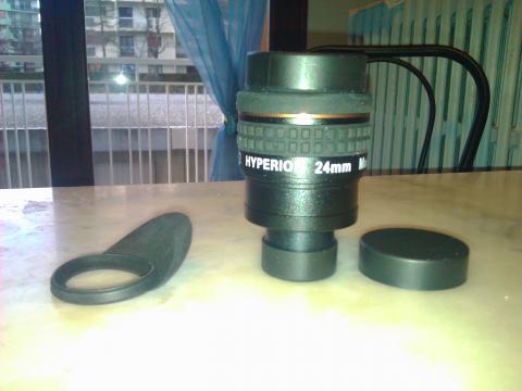

J'ai reçu ce matin mon 24, il est plus petit et moins lourd que mes deux autres, ce qui est normal vu qu'il a une lentille en moins, et ce qui me fait dire que les 5/8/10/13/17 ont une Barlow.
Bon voilà, je suis paré, yapuka attendre un ciel dégagé, bon on a déjà le froid derrière nous. :cool:

  JMDSomme a dit :
bonnette complémentaire? pas vue
Pourtant elle existe, est fournie d'origine, elle a une forme d'œilleton, elle couvre un côté, si tu vois ce que je veux dire...? Pas bien que ton vendeur ne l'ait pas fournie.
De même que tu dois avoir 3 bouchons : un pour la jupe, un pour boucher avec la bonnette repliée, et le dernier un poil plus petit pour boucher directement sans la bonnette.
Tiens, une simple image valant mieux qu'un long discours :
Modifié par paradise

J'ai enfin pu tester mes deux derniers Hyperion, les 8 et 24mm, lors de ma dernière sortie.
Les conditions n'étaient hélas pas idéales, brume, turbu, et en fait je n'ai observé pratiquement que Jupiter, le CP c'était trop limite avec mon petit tuyau, ce sera pour une prochaine fois.
J'avais déjà testé le 13mm que j'avais eu en premier, donc j'ai trouvé que le 8mm est dans la lignée, ça reste lumineux, avec un bon champ, une bonne précision et toujours ce confort d'utilisation que j'apprécie dans ces Hyperion. Le seul défaut est : encore un peu plus gros et donc plus lourd que le 13, sur une équato ça passe mais sur un Dobson j'imagine qu'il faut commencer à mettre les freins... :be:
Le 24mm est un autre type d'oculaire en réalité, puisqu'il ne dispose pas de sa lentille Barlow (comme le 21mm), il est donc plus court et bien moins lourd, le peu que j'ai pu tester en CP m'a paru plus que satisfaisant, mais il faudra un meilleur ciel pour en juger, j'ai le souvenir de magnifiques Pléïades un autre soir avec mon 13 et aussi avec un 250/1250 avec un Nagler 13, et il me tarde de comparer à nouveau avec mon 24. :)
