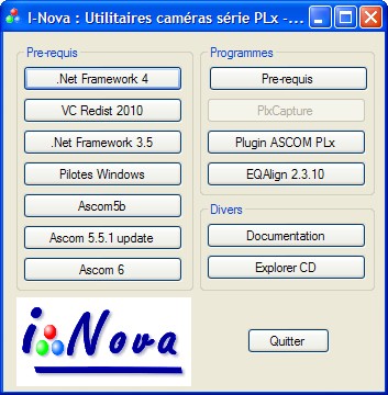

Je fais appel à votre aide car je désespère à ne pas arriver à installer Plxcapture pour faire fonction ma pla mx.
je suis sous xp sp3.
1) je lance autorun et j'installe tous les prés requis.
2)plxcapture étant toujours grisé dans la fenêtre autorun, alors j'installe l'application en allant dans le dossier de plxcature.

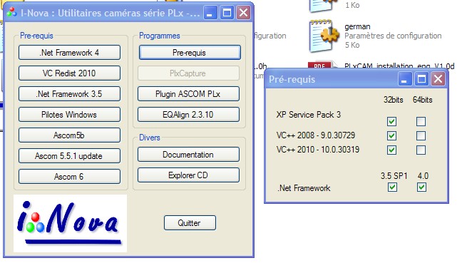

3)l'installation se déroule correctement....mais quand je lance le logiciel alors il bug à cette fenêtre :
4) voici alors le message d'erreur :
svp vous comprenez quelques chose ???
Merci d'avance pour votre aide.
idir

Attention, il ne faut pas installer toute la liste des prérequis de la colonne de gauche:
installe juste ascom 6.1 (la dernière version) que tu télécherge sur le site d'acom et enlève les autres versions.
Pour XP SP 3.5, le .net framework 3.5 suffit en principe pas besoin du 4.
Puis installe le pluging ascom PLx
J'ai rencontré le même problème (sous vista). la seule solution que j'aie trouvée : tout désinstaller complètement,ce qui veut dire, ne pas utiliser le désinstalleur de Windows, mais un soft plus efficace pour nettoyer les liens dans les registres genre CCleaner. Puis ne ré-installer dans l'ordre que ce qui est nécessaire, quitte à faire plusieurs essais. (attention en particulier aux versions de Visual basic qui sont assez....instables)

Je remonte ce sujet, car je me suis retrouvé face à un problème similaire. Je suis sous Windows 10, 64 bits.
Je fais la procédure d'installation comme c'est préconisé dans le fichier pdf "Plx Cam notice installation..."
Au moment d'installer PlxCapture, le bouton est grisé.
Je l'installe donc manuellement en lançant le fichier PlxCapture_Setup.exe dans le répertoire PlxCapture.
Je branche ensuite la caméra, Windows l'installe sans problème apparent.
Ensuite, je lance le logiciel PlxCapture, mais problème, la caméra n'est pas détectée!
Je vais donc voir le gestionnaire de périphériques, qui me dit que le pilote n'est pas installé (alors que je l'avais fait avant). Je fais donc une installation manuelle du pilote.
Ensuite, nouveau test, et ça fonctionne!
Il semblerait qu'il y ait un problème avec l'installation des pilotes Windows. L'installation automatique semble ne pas fonctionner (peut-être parce que je suis en 64 bits).
Je n'ai pas eu besoin de tout réinstaller.
