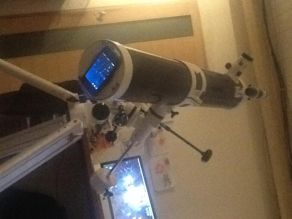

Perso, j'ai mis sur mon 114/900 au cul du télescope (sous le barrillet), avec un bout de double face une coque que j'avais pour mon iphone. C'est pas aussi précis qu'un inteliscope, mais pratique pour trouver la plupart des objets. Perso j'utilise l'appli 'carte du ciel'.
Modifié par flo
Super bonne idée! Merci pour la photo.
Je pense régler mon scope sur la polaire puis orienter mon téléphone ensuite pour bien positionner la coque à l'arrière du tube.
Merci encore!!
