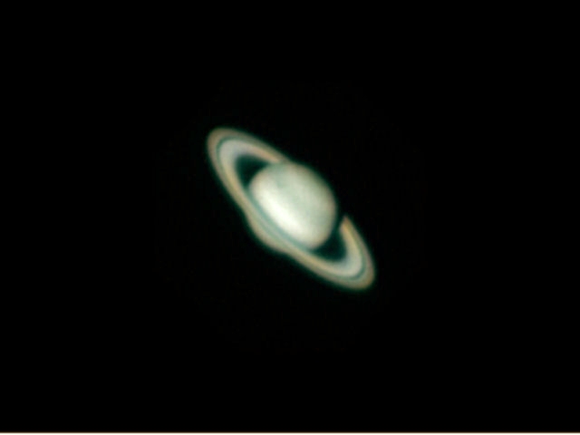

je me suis offert une petite Saturne ce matin, mais elle est restée verte malgré mes tentatives avec winjupos et consort. si vous avez des pistes...
pour le setup:
Orion 200/1000, PLAmx powermate 5x et filtres LRGB Orion
2000 images, 60% de retenues sur la couche L et environ 30 à 50% pour les autres couches.
traitement AS 2 et R6
je suis un peu déçu, je ressort demain :be:
Jean Christophe

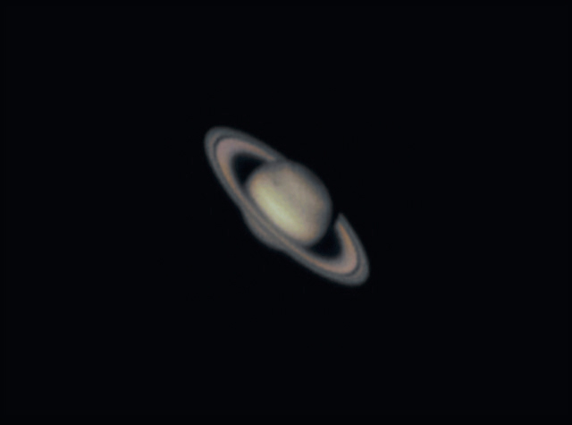

J'ai essayé de "bidouiller" (le mot n'est pas trop fort :p) ton image pour la jaunir un peu mais visiblement il y a un problème à la superposition des couches en effet (recalage?). les pros de la PLA-Mx (Wilexpel, Ricounet et autres) ont des astuces pour coloriser une image. S'il sont réveillés :be:, ils devraient pouvoir t'aider.....
Merci pour ton aide, je vais refaire l'empilage des couches avec Winjupos, je crois que je me suis planté quelque part :be: ce n'est pas la premiere fois que j'ai des couleurs bizzaroides...
Jean Christophe

Belle Saturne,un peu embrouillée dans la couleur bleue,mais trés fine quand même.
En même temps comme je te l'ai déjà dit,je ne fais pas dans le planétaire,donc mon avis est à prendre avec des pincettes.
J'ai essayé de faire un traitement de ton image en découpant tes trois couches couleurs et en les "travaillant un "zeste"
Là aussi le traitement en planétaire n'est pas le même qu'en CP,bon en attendant
que les gros du planétaire te reprenne cette Saturne.
Bonne continuation,
Jean-Pierre
Oui, j'ai également essayé, j'arrive à un résultat similaire à celui de Bison ! Il y a un truc qui cloche dans la chaîne de traitement !
As-tu une brute à nous proposer ?

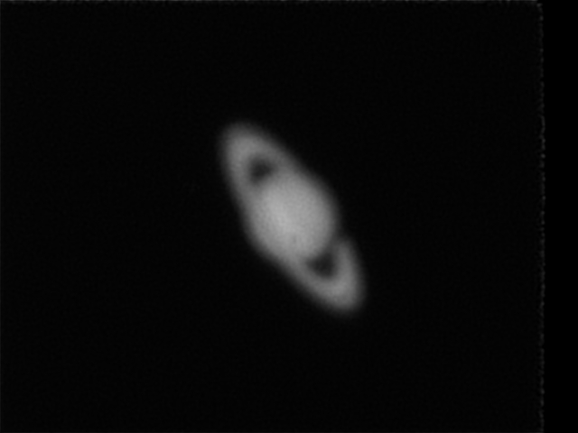

Salut à tous et merci de vous pencher sur mon probleme de couleur. En fait ce matin, je me suis rendu compte d'une grosse bourde de ma part : c'est un probleme de MAP qui fait que mes couches vertes et bleues sont baveuses
je ne pensais pas que cela pourrirait autant mon traitement... le tube du PO glissait gentiment vers le bas à cause du poids du matos monté sur le PO :rolleyes:
je vous mets les dégats... ne tapez pas trop fort :be:
Jean Christophe
Oui c'est malin tu aurais pu en sortir une superbe au vu de ta couche rouge dommage. Mais ce n'est que le début heureusement.
