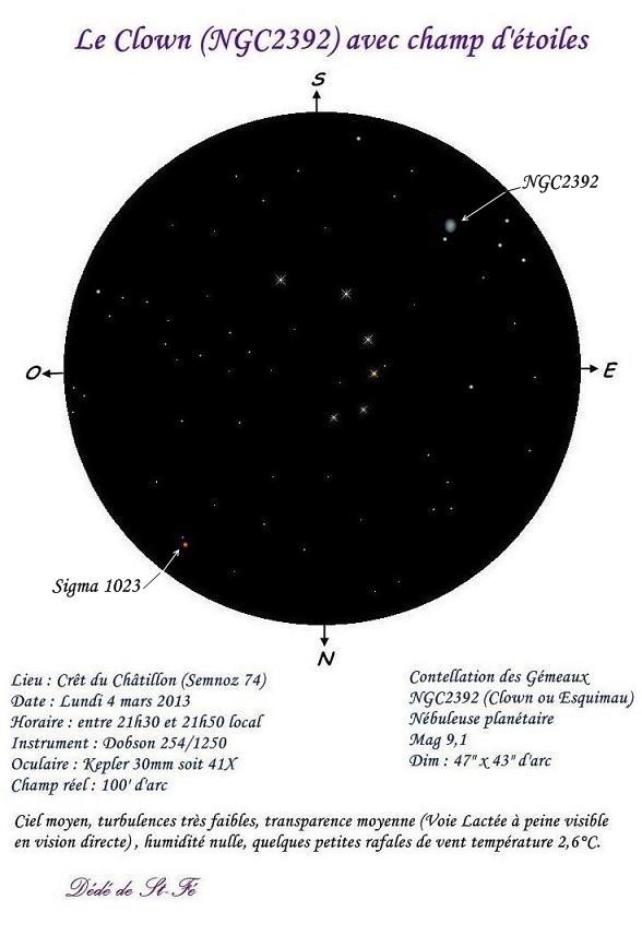

Jako me dit qu’il aimerait bien voir NGC2392 alias le Clown ou l’Esquimau, pas de soucis pour la repérer, je pars de Wasat (d Gem) et me dirige à l’Est pour voir dans mon chercheur une courbe composée de 5 étoiles lumineuses et ponctuelles, la nébuleuse planétaire se trouve blottie contre une étoile à l’Est de cet astérisme !
Lorsque j’ai cette courbe d’étoiles dans mon chercheur, je mets l’œil à l’oculaire et là, une étoile attire mon attention, une étoile que je n’avais jamais remarqué jusqu’à présent, elle a une belle couleur orange vif, presque carbonée, Richard dirait carborangée :D
Ca c’est une surprise de taille :banana:d’autant plus que juste à côté se situe une seconde étoile bien plus faible avec une couleur franchement bleutée !!!!!!! Est-ce une double optique ou une réelle double :?:, je n’en sait rien, je doit prendre des renseignements. A noté qu’après avoir lancé un avis de recherche sur Webastro , on m’a dit qu’il s’agissait sans doute de Sigma 1083 (Merci Mathed), va donc pour cette annotation :-_-:
Si vous avez envie de l’observer, c’est assez simple elle se trouve à égale distance que la nébuleuse de la courbe mais complètement à l’opposé de celle-ci (voir croquis en fin de CROA).
Revenons au Clown, il n’est pas en grande forme, son centre est plus clair que ses contours, je vais le pousser à 250X mais les rafales de vent presque omniprésent m’empêche de bien la détailler :(
Je remonte le 23mm, dommage que le champ est juste un peu trop petit pour avoir à la fois la double et l’Esquimau, je passe au champ supérieur avec le Kepler de 30 soit 100’ d’arc pour un grossissement de 41X, cette fois tout est là, je décide de faire un croquis à l’arrache que je mettrais au propre le lendemain :cool:
Il est seulement 21h50 lorsque nous décidons d’arrêter les observations, Paradise est scotché sur Les Pléiades (M45) qui semblent le fasciner par la couleur de ses étoiles, pour lui faire plaisir, je lui montre cet amas en très grand champ sur mon Dobson équipé du Hublot (33X pour 127’ d’arc) et c’est sur cette vision que nous prenons congé :)
Si je dois faire un petit bilan, je dirais que je suis plus que satisfait de mon filtre H-Beta qui va m’apporter un petit plus sur certaines nébuleuses, mais je pense que je vais avoir besoin d’un excellent ciel pour tirer tout son potentiel :hm:
Croquis du champ de NGC2392, de la courbe d’étoile et de la double colorée (L’original dans la section Dessin)
