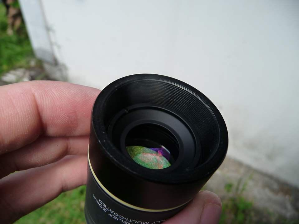

J'ai reçu les Vixen LV 10mm et j'ai eu la désagréable surprise de découvrir un oculaire endommagé, dont le vendeur s'est bien gardé de me signaler.

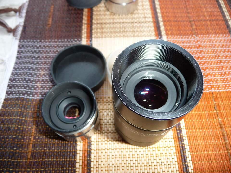

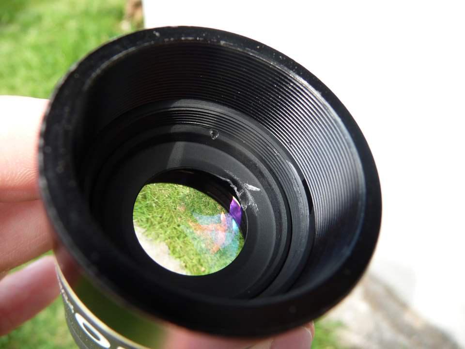

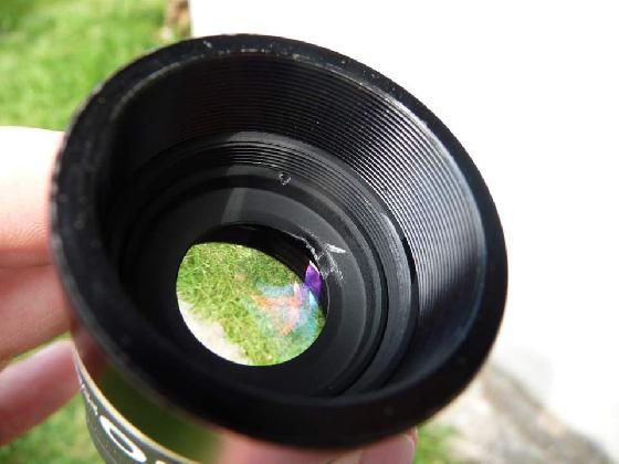

En dévissant la jupe pour vérifier l'intérieur et m'assurer d'aucun défaut sur les lentilles, voilà ce que j'aperçois :
Sympa hein ?

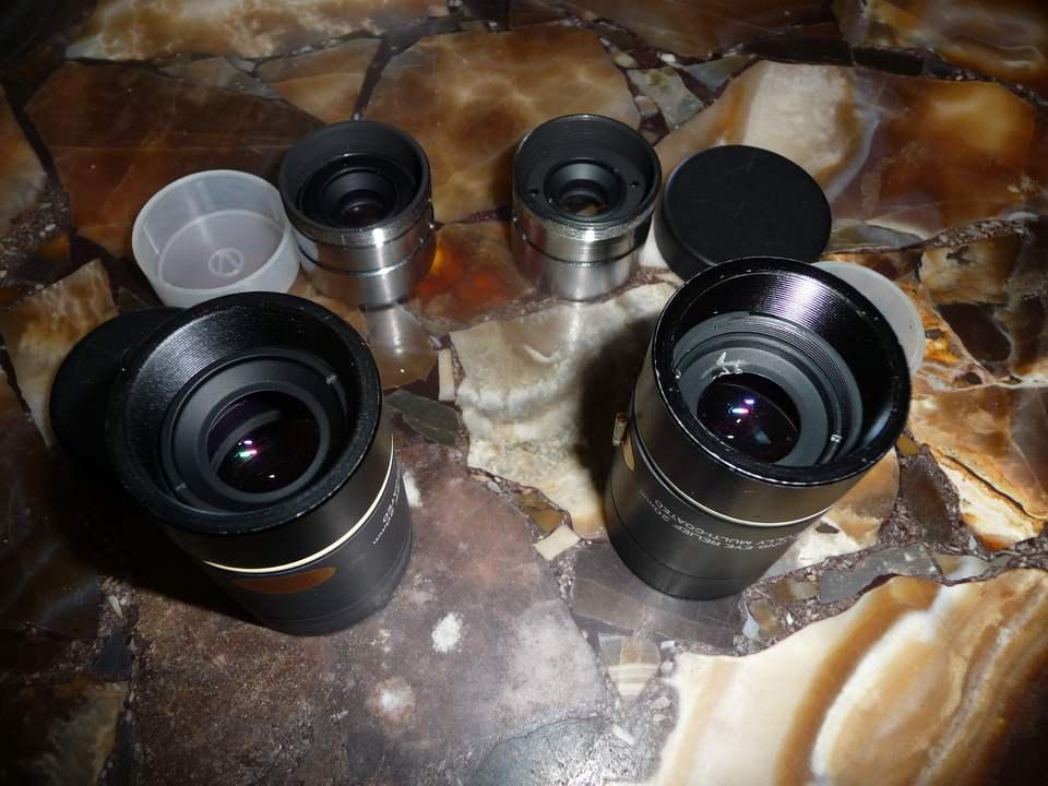

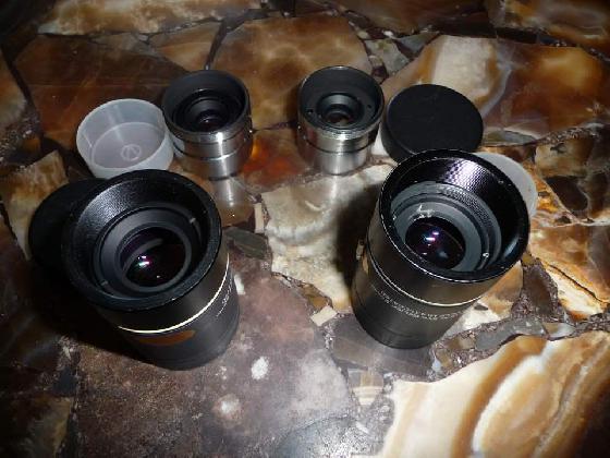

Voici l'autre oculaire sans le problème :
Sacré différence hein ? L'intérieur de l'oculaire est endommagé, métal tordu, et il manque une bague qui se visse comme on peut le voir sur les photos.
Du coup un simple essai sur une bino en plein jour montre qu'il est impossible de fusionner les deux oculaires car le défaut et surtout la bague en moins empêche tout réglage identique. Sans parler de la grosse différence de netteté sur les bords entre les 2. Dégoûté je suis :mad:
