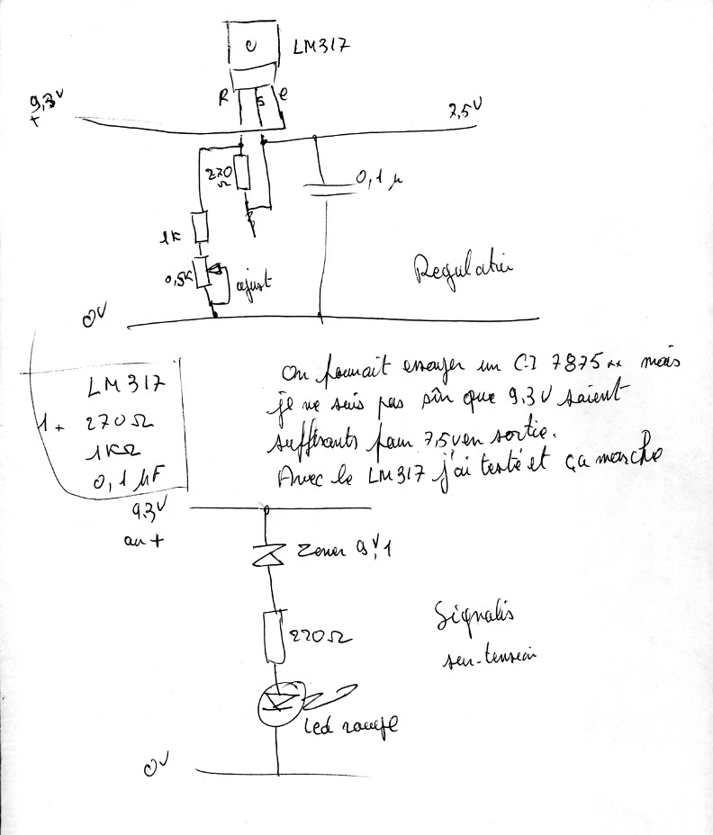

J'ai retrouvé le schéma du régulateur fait par mon père:

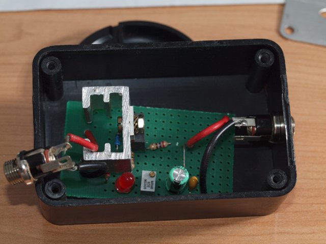

La réalisation que j'en fait (avec un LM317):

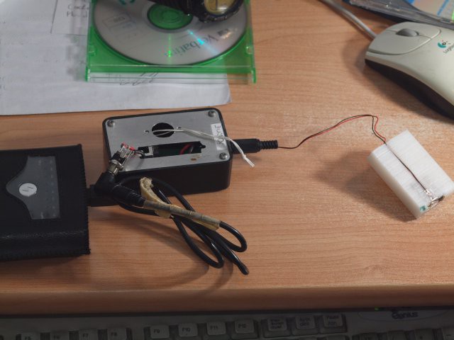

La led s'allume quand il y a surtension en entrée. Ce n'est pas dangereux pour l'appareil mais ça évite de gaspiller l'énergie et de faire chauffer le LM317 (qui dispose d'un radiateur sur-dimensionné).
Le bloc de plastique à droite prend la place de ma batterie d'APN. Certains utilisent aussi une batterie d'APN usagée en la démontant (mais il y a peut-être un risque d'explosion avec le lithium).
