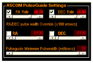

Salut :)
et...
quels sont vos réglages favoris?
pulse_g.jpg?psid=1
Bjr
malheureusement cela ne se transpose pas d'une monture à l'autre :confused:
mais en gros( c'est à affiner) vitesse de corection AD et Dec 0.25
( plus c'est lent, moins il y a d'inertie !) et le reste est à la demande :be:
seul des essais donnent les solutions et comme les conditions ne sont pas les mêmes d'une nuit sur l'autre on est toujours en train de régler .
Mais quand cela a été bien dégrossi c'est rapide surtout grace aux graphes RA et DEC de Pulseguide .
à+

Salut :)
et...
pulse_g.jpg?psid=1

Et bien, j'utilisais depuis longtemps pulseguide (sans le savoir :be:) mais je n'avais jamais touché aux réglages
merci à l'initiateur de ce fil qui m'en a donné l'idée :)
donc, en passant RA et DEC rate à 0.4, le guidage s'est bien amélioré
à peaufiner

je crois avoir lu sur un wiki eqmod ou un quelque part lié à eqmod que le le RA et DEC rate devait être autours de 0.25 pour avoir un bon autoguidage.
je crois qu'il y a quelques éléments ici :

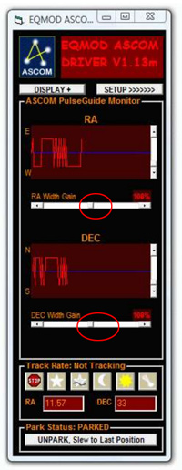

et...
et alors le volet de gauche sert-il lui aussi?
pulse_2.jpg?psid=1
je viens de lire que les "RA et DEC Width gain" permettent de modifier les ordres de guidage. Normalement ils doivent être à 100% lors du calibrage de l'autoguidage. Lors du guidage, tu peux jouer avec ces curseurs pour modifier l'autoguidage (en principe pour améliorer le suivi) notamment pour les logiciels de guidage qui ne permettent pas de modifier les paramètres de l'autoguidage. Dans le cas de PhD, ce ne doit pas trop être utilise puisque tu peux modifier les paramètres lorsque que Phd guide.
Modifié par ursus
je viens de lire que les "RA et DEC Width gain" permette de modifier les ordres de guidage. Normalement ils doivent être à 100% lors du calibrage de l'autoguidage. Lors du guidage, tu peux jouer avec ces curseurs pour modifier l'autoguidage (en principe pour améliorer le suivi) notamment pour les logiciels de guidage qui ne permettent pas de modifier les paramètres de l'autoguidage. Dans le cas de PhD, ce ne doit pas trop être utilise puisque tu peux modifier les paramètres lorsque que Phd guide.
Bjr
Oui et Non !
avec PHD tu peux jouer uniquement sur l'agressivité en RA et un % de backlash
Mais lorsque tu déclares ton guidage " on-caméra" c'est Phd qui agit sur les moteurs selon les critéres définis + haut
si tu déclares en "ascom", c'est pulse guide qui prend le relais et là tu as tout un éventail de réglage, vitese d'autoguidage, agressivité etc....
à+
Bjr
Oui et Non !
Avec Phd et ascom en ST4, en plus des réglages propres à phd, tu peux régler les vitesses de corrections RA et DEC par l'intermédiaire du panneau ascom.
C'est pour moi le pricipal paramètre à ajuster en fonction des conditions du jour.
je peux me tromper mais quand tu es sous Ascom et PHD, la connexion St4 est inactive. Tu peux tout à fait autoguider sous ascom sans connexion ST4 car, à mon avis, il l'ignore :be:
Mais ou je suis entièrement d'accord c'est que Ascom apporte une souplesse supplémentaire dans les réglages .
