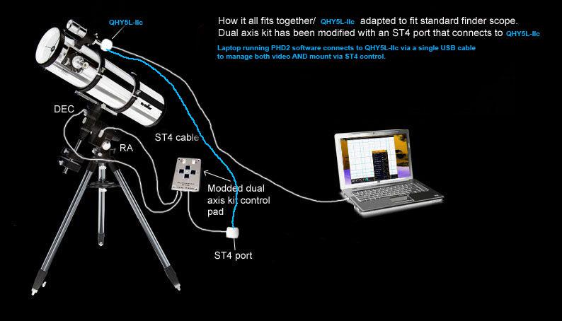

Corrigez moi si je me trompe mais il est tout à fait possible de faire du goto avec le kit moteur et raquette pour neq5?!!
Voici ce que moi je compte faire avec ma vieille gp :
Je me met une 80/400 avec une petit toucam proII en parrallele de mon 150/750
Je fait ka modif de la raquette du kit pour l'ajout d'un port st4, que je branche sur un de ces boîtiers st4 -> USB.
Je me retrouve donc avec ma cam en direct sur mon pc, et la monture via le bidouillage en parallèle.
Et à priori, avec une panoplie de logiciel qui vont bien, il est tout à fait possible de faire au minimum un suivi correct, au mieu mais la je suis pas sur sur, du goto. Mais tout cela demande quoiqu'il arrive. Un pc...
J'ai bon??
PS : dsl pour le déterrage de topic...
Non, ça ne marche pas tout simplement parce que la vitesse des moteurs est de 8x au maximum. Donc pour passer de Betelgeuse (AD = 14h) à Arcturus (AD = 6h) par exemple il faudrait 14 - 6 / 8 = 1 heure... :rolleyes:
Et comme il n'y a pas d'encodeurs pour renseigner au PC où se trouve la monture, on ne peut pas non plus déplacer les axes à la main en déserrant les freins.
Pour faire du 'GoTo' il faut le kit GoTo. La motorisation standard ne suffit pas.
Pour le 'suivi correct', pas besoin de tout ça, la motorisation et une bonne mise en station suffisent.
Pour l'autoguidage, oui, ça marche bien, c'est avec ça que je fais mes photos. Sauf que de nos jours on n'utilise plus une lunette de 80/400, trop lourde, trop chère et avec trop de focale. Un simple chercheur 9x50 est bien mieux adapté pour guider un 150/750.
Quant à la ToUCam elle est dépassée. A notre époque on préfère une QHY5L-IIc (capteur plus grand, pixels plus petits et port ST4 intégré), qui revient à ±150€.
En tout, la combinaison "chercheur-QHY" est moins chère et bien plus performante que l'ancien setup "80/400-Webcam-GPUSB".

Voici exactement ce que je souhaitais faire :
http://www.webastro.net/index.php?wapedia=articles&article=241

Certes, mais au final ça fait :
Toucam + coulant 31,75 : 28€
Lulu 70€
GPUSB : 80€
Total 178€
Avec une autre cam la dépense seront quasiment identique, sauf le prix de la cam :
Partons sur 150€ d'occasion
Chercheur / Lulu : entre 70€ et 99€
GPUSB quoiqu'il arrive pour brancher la raquette modifiée 80€
Total : 300€ mini
De priori ça c'est déjà fait ce type de "débrouillage" avec une petite Toucam. A pire j’investis plus tard dans une petites CCD plus performantes. La limite je suis plus sur l'achat de la lulu : Si tu as mieux pour environs le même prix, compatible 31,75mm à me proposer, je suis tout ouïe car je fut à deux doigts de cliquer sur "payer" pour la lulu :be:
Un truc que tu as zappé: avec un cam moderne, pas besoin de GPUSB, ce circuit est intégré dans la caméra.
Et un chercheur 9x50 en occase ça doit pas être bien cher. Il y en a peut-être déjà un sur ton tube. A la limite tu peux en bricoler deux avec des vieilles jumelles 10x50 et un bout de tuyau d'eau en PVC de 32mm.
Après, c'est ton argent, tu en fais ce que tu veux. :beer:
Certes! :)
Le truc c'est que GPUSB ne servira pas sur ma cam, elle sera en direct en usb sur mon PC.
Le GPUSB servira a connecter les deux moteurs via la raquette modifiée avec un port ST4 :
CAM -----> PC
Moteurs ----> raquette modifiée en ST4 ------> GPUSB -------> USB ------> PC
Comme cela :
Tout cela c'est histoire d'avoir un meilleur suivi qu'un suivi de base à partir d'une mise en station avec les deux moteurs qui tournent, et de patienter jusqu'à un éventuel achat d'une EQ6 goto. :)
Si je fais fausse route n'hésites pas à me le dire, ce n'est certainement pas moi le pro...
T'as toujours pas compris. ;)
Dans le corps de la QHY5L-IIc se trouve la même électronique que dans le GPUSB.
PHD2 se connecte à la caméra et à la monture en choisissant dans le menu:
Caméra: 'QHY5L-IIc'
Monture: 'on camera'
Le résultat est exactement le même que dans l'autoguidage 'webcam' sauf qu'il ne faut plus acheter de GPUSB et qu'on économise un port USB. ;)
