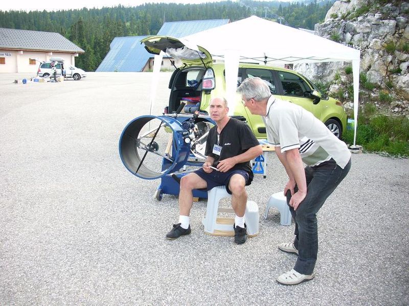

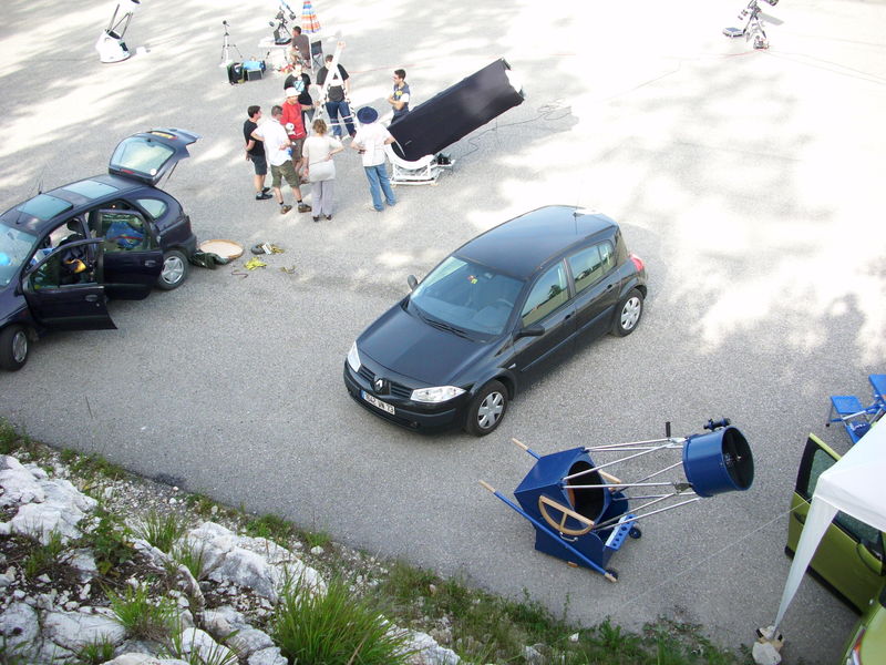

C'est un lukehurst 457/2010, l'ancien de Dob bleu. La mécanique est tip top, il est démontable et transportable par une seule personne, bien qu'étant plus lourd et encombrant que les dobson factory. Mais ce n'est pas le même budget... Une fois démonté et tout emboité, il prend la place d'un cube de 60cm de côté (plus les barres).
Le miroir est de qualité correcte sans plus, peut-être qu'un jour je le ferai retailler...
Autre avantage, je peux baisser la cage secondaire de 10cm, ce qui me donne accès à la bino sans glasspath ni barlow. Une bino avec 2 oc de 25mm, c'est vraiment sympa en ciel profond; la lumière est divisée par 2 sur chaque oeil mais comme c'est un 460, il en reste bien assez pour les objets brillants (néb planétaires, amas globulaires, neb diffuses brillantes comme m42...)
Pour l'UWAN 28 ou l'éthos + powermate, j'ai juste rajouté un contre poids amovible au c.. de l'engin et plus aucun problème d'équilibrage...
