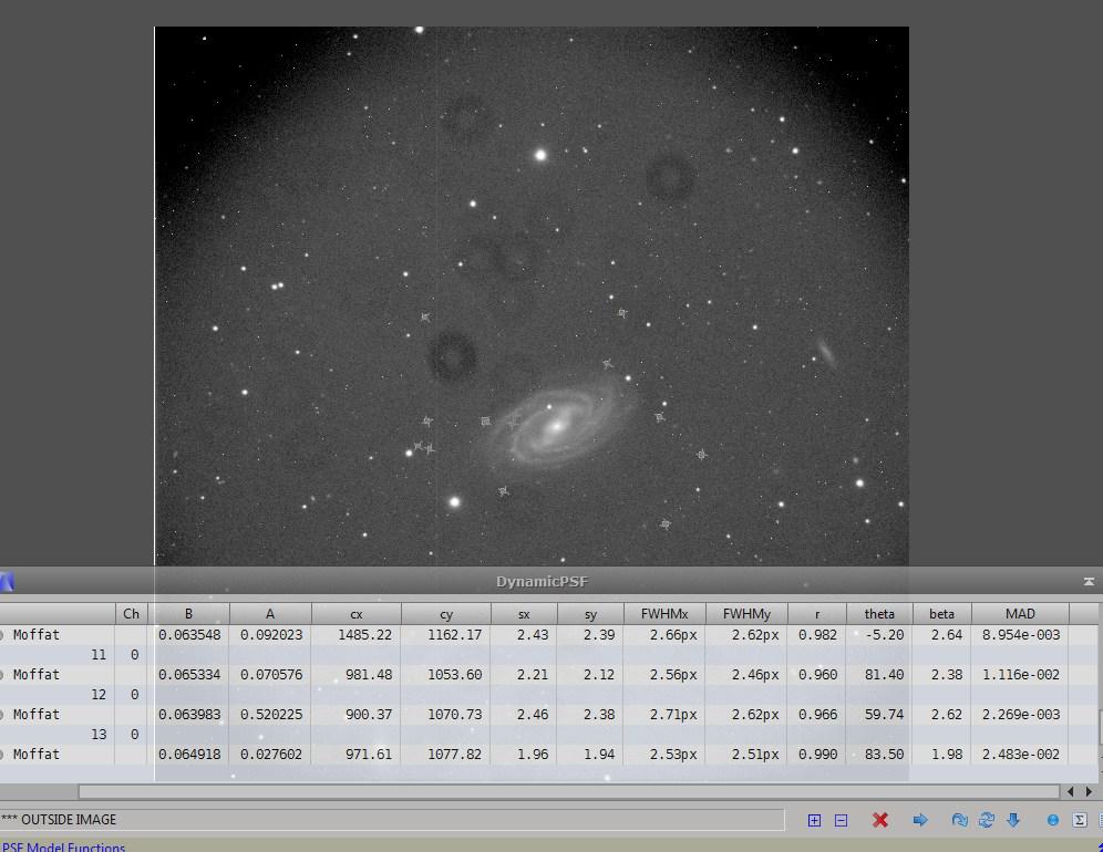

Meilleure image FWMH à 2.50, (seeing environ 2), fond à 4162, sigma 57.

Le bout d'une unitaire non prétraitée, vrai brute quoi....
A première vu elle me plait un peu...... après les défaults sont légions.
