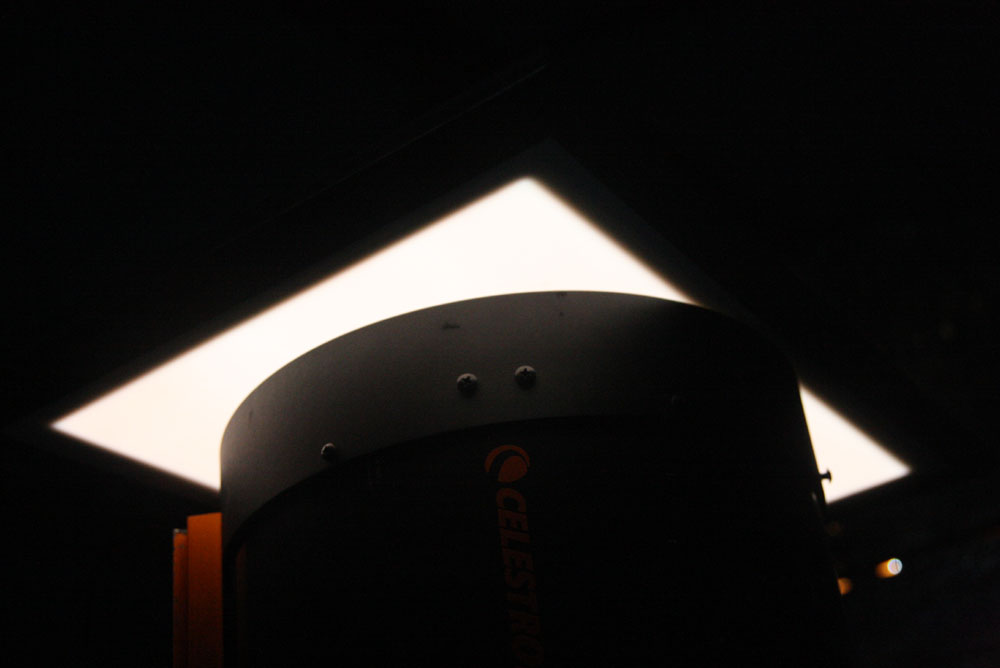

je cherche une solution de panneau large pour faire mes flats avec mon 500 (donc besoin de 600x600)
j'ai acheté un pan Panneau electro luminéscent mais c'est en 220v et lumière constant , j'ai mis un lexan devant pour diminué mais je suis trop puissant pour les LRVB et pas assez pour le SHO.

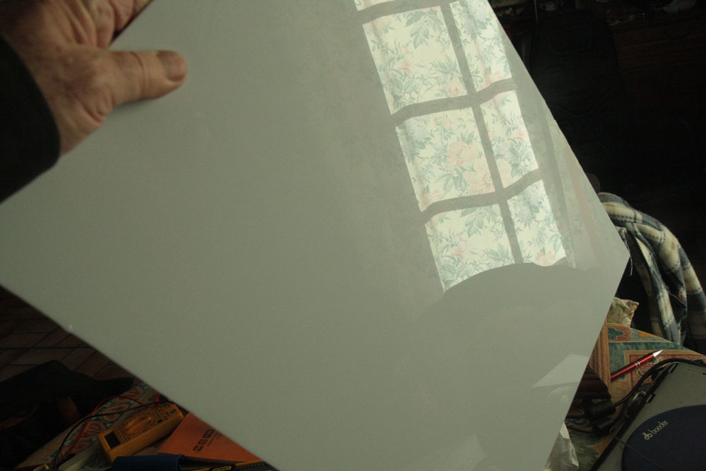

j'utilise devant la feuille électroluminescente une plaque de lexan laiteux
ep: 2mm qui à une meilleure capacité de dispersion que le lexan opaque et je pense qu'une deuxième plaque augmenterais encore le temps de pose.

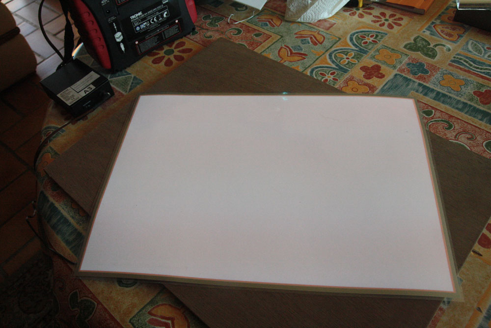

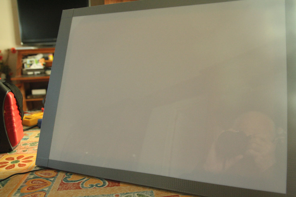

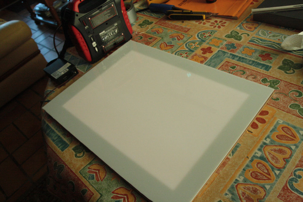

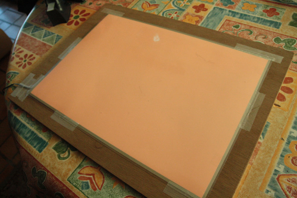

Voila le montage,
une plaque de CP de 4mm
une plaque de lexan de 2mm
du scotch et de l'adhésif large gris
les flats sont devenus une formalité :)
