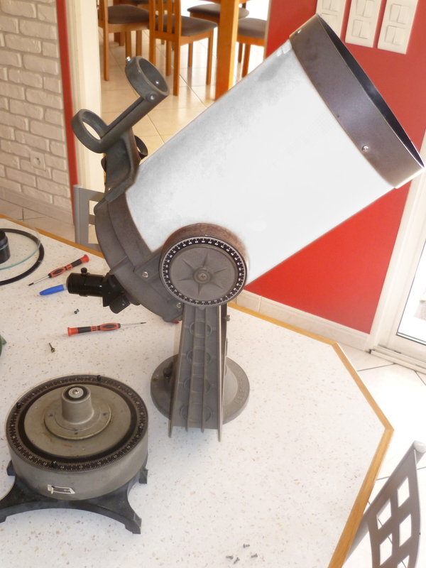

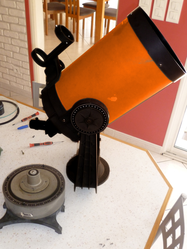

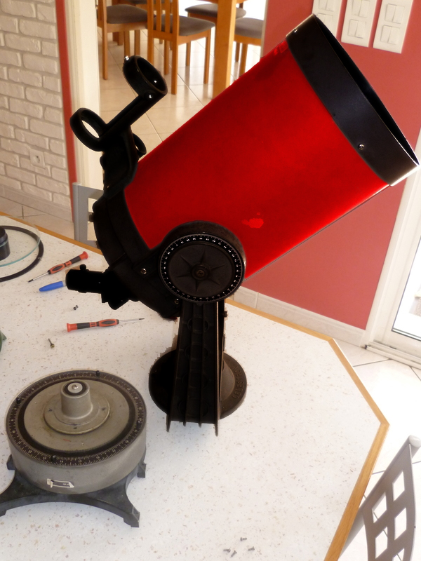

Pour la rénovation du tube, il y a plus simple, plus spectaculaire et moins destructeur qu'une peinture: http://www.ebay.com/itm/230816792445
On peut l'enlever facilement en chauffant avec un sèche-cheveux. La finition est parfaite, ça protège très bien et le 'look' est trop bien qui tue. :cool:
Exemple: ;)

Et le même déshabillé de sa peinture:

Mon choix est fait ce sera du orange pour garder l'aspect "collector" mais en carbone 3D pour la modernité...Je vous montrerai le résultat dés que j'aurai reçu l'adhésif, d'ici là je vais m'occuper de la monture!!
