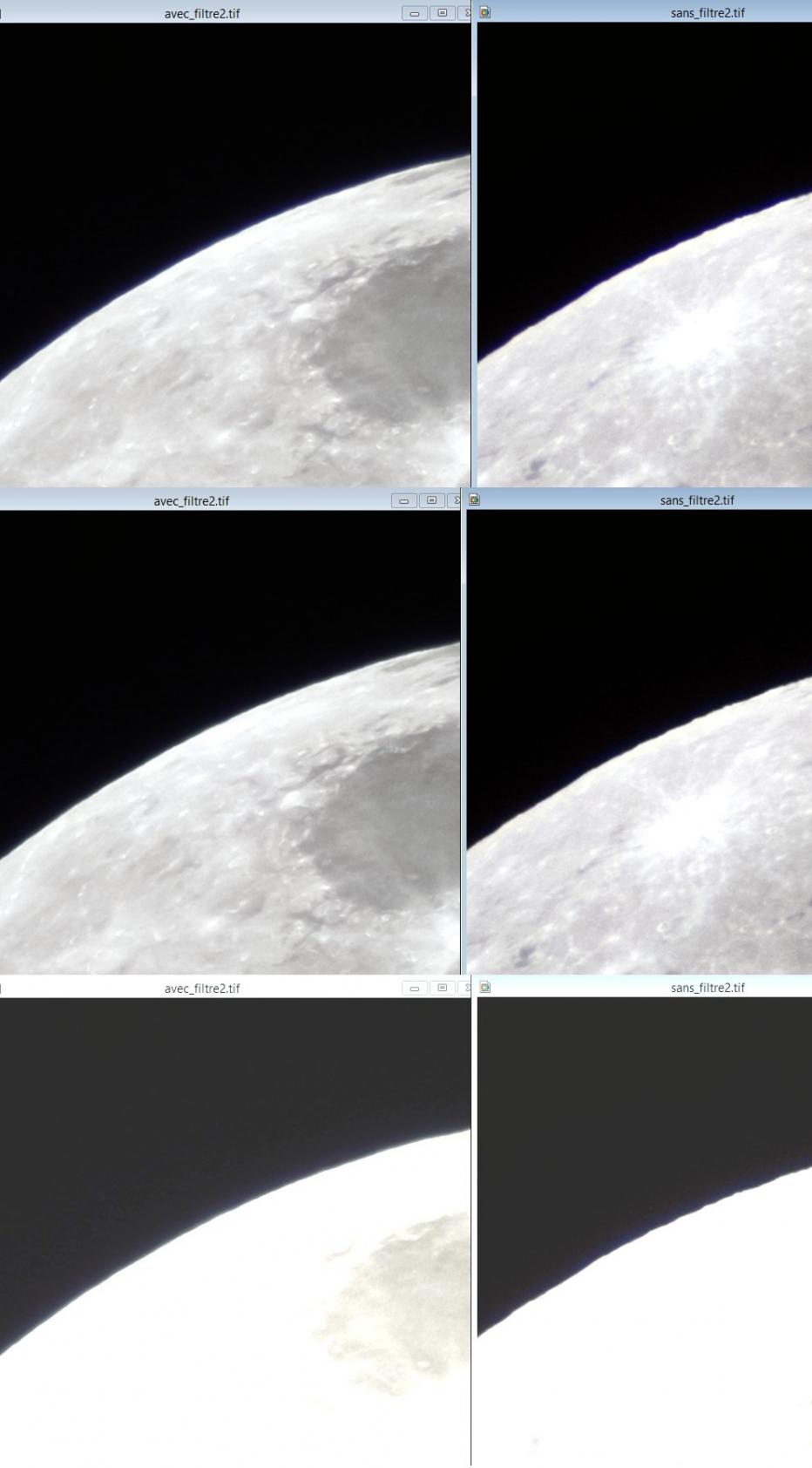

Je joins un limbe de Lune avec et sans filtre minus violet (un test rapide) suivi d'un traitement de correction de l'aberration chromatique avec le logiciel Nikon ViewNX (gratuit), puis une augmentation de la luminance pour voir le résidu. Sur la Lune le filtre marche d'autant mieux que l'image de départ est très propre.
En diurne, la correction est encore plus flagrante.

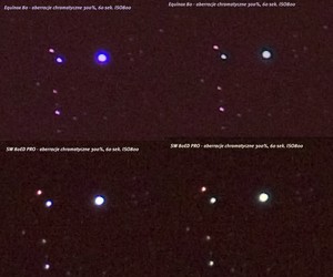

En occase oui, en neuf, c'est plus serré et le triplet est tentant. Une comparaison entre l'Equinox et a ED80/600 ici :
http://www.jesion.pl/blog/2007/02/18/equinox-80-vs-sw-80ed-pro-aberracje-chromatyczne/
J'ai ramené le crop proposé à la taille de 100% et baissé un peu la luminosité pour avoir un fond de ciel comparable et rendre la comparaison plus proche de la réalité (je n'ai jamais eu de tels halos...) et appliqué une correction des AC. L'Equinox s'en sort bien avec 20cm en moins, un bon PO et un poids plus léger, et surtout une luminosité plus importante.
