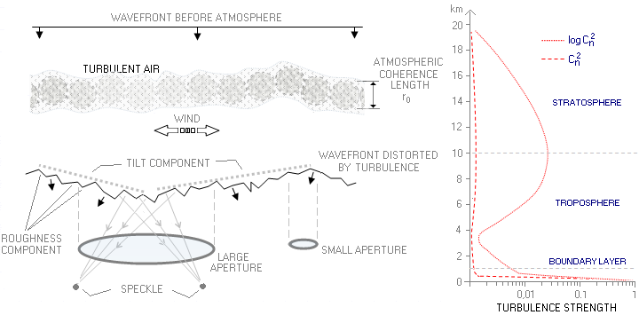

La turbulence, c'est ça :
Tiré de l'excellentissime site Telescope Optics : http://www.telescope-optics.net/
Il y a deux composantes : tilt et roughness (décalage et rugosité).
Toi Hans, avec ton verre tu parles du tilt. Ce qui est déjà une erreur car dans ce cas, plus la couche perturbatrice est loin de l'observateur, plus le décalage est grand (même angle et distance plus grande). Si on suit ce raisonnement, on devrait donc avoir beaucoup plus de turbulence dans le télescope de l'ISS que dans celui au sol, ce qui n'est pas le cas (ou alors ça voudrait dire que les satellites espions ne peuvent voir aucun détail au sol tellement ils sont pénalisés).
En plus, le tilt n'est pas le plus gros problème en astro. Le problème de la turbulence, c'est la rugosité du front d'onde (roughness), et encore une fois l'effet ne dépend pas de la position de la couche perturbatrice.
Je suis désolé d'insister, mais pour moi les 2 conditions (image provenant du sol, et image provenant de la station) ne sont pas équivalentes :
Sur ton schéma on peut voir un front d'onde représenté par une droite (un plan en réalité). Le front d'onde d'un astre lointain peut effectivement être assimilé à un plan en raison du fort rayon de courbure.
Par contre lorsque l'objet est proche ce front d'onde s'apparente à une sphère, et donc les déphasages induit par la traversée de la couche turbulente ne sont pas les mêmes, de la même façon qu'un front d'onde provenant d'un objet placé derrière un verre ne sera pas affecté de la même manière selon que l'objet soit placé immédiatement derrière ou au loin.
