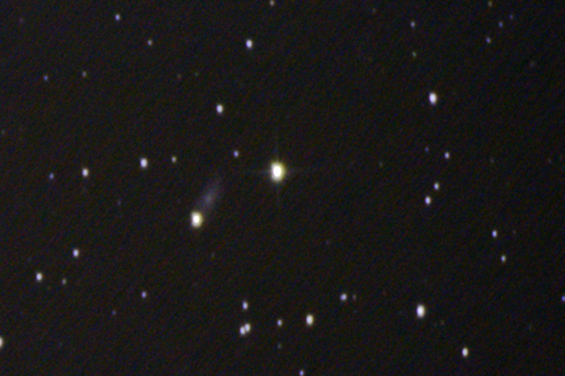

Hier soir je vise M81-82 et voilà le résultat, un gros zoom et cela donne des étoiles bizarres. Qu'en pensez vous ?

Oui, un gros crop.
Bizarrement, sur des étoiles moins brillantes, le défaut n'apparait pas.
Image originale :

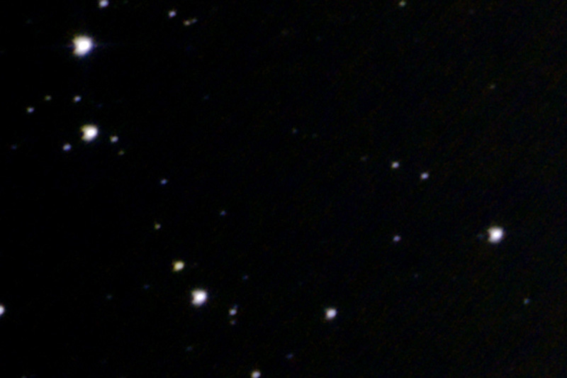

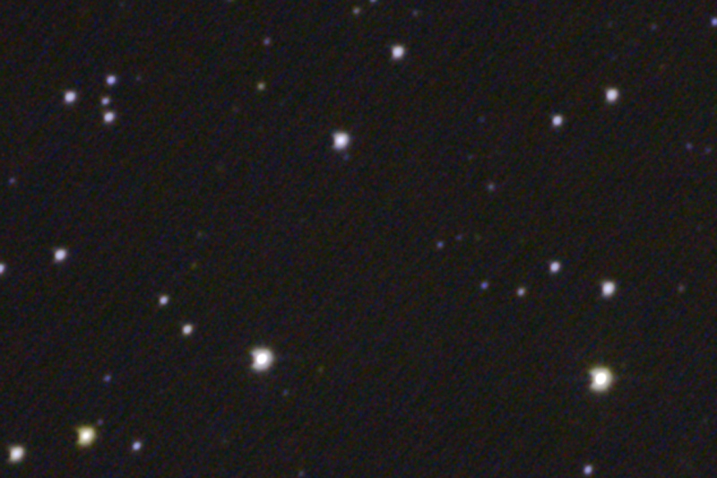

et ce crop vient d'où? périphérie? centre? tout le pourtour, seulement d'un côté?
tu sais que nous affons les mÔyens de te faire parler!!!!!!
Crop (très gros) centre image :

On remarque que les étoile les plus brillantes présente un halo, et que seul l'halo semble impacté.

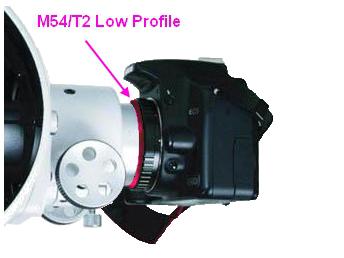

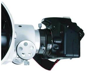

Il faut enlever (dévisser) la partie qui accueille la jupe de l'oculaire et visser la bague T2 directement sur le PO.
Tu pourrais montrer une photo de ton montage apn sur PO?
Patte.
J'ai fait le montage "Photographical use":
préconisé par TS (correcteur de coma en plus).
D'ailleurs, sur leur photo on voit bien que le PO rentre dans le tube.

Pour le montage "direct" sur PO il existe bien un adaptateur M54/T2
http://www.teleskop-express.de/shop/product_info.php/info/p203_TS-Adapter-from-M54-to-T2---low-profile-for-Skywatcher-Crayford-focuser.html
Et ça devrait faire remonter le PO du tube.
Celui-ci est intéressant parce qu'il dispose d'un filetage M48 pour y insérer un filtre. Ils mentionnent aussi l'utilisation d'un correcteur mais peut-être pas le leur (genre MPCC).
