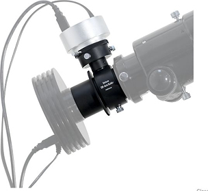

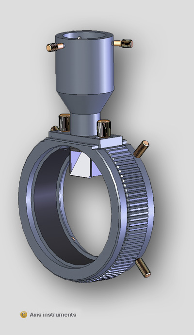

Comme son nom l'indique un diviseur optique "divise" le faisceau optique arrivant vers le foyer, ou plus exactement permet d'en dévier une petite partie vers un système de guidage, tout en préservant le faisceau principal sur le capteur qui image.
Deux petites illustrations pour comprendre :
Le principe est basé sur un petit prisme qui dévie une partie du faisceau
et un exemple de montage :
Tu peux bien sûr mettre un système autonome comme un synguider directement derrière, puisque tu profites de la focale de ton instrument principal. Il me semble que le principal problème de ces montages reste le backfocus qui peut limiter la map sur le capteur principal, mais les habitués de ce genre de système t'en diront plus !
