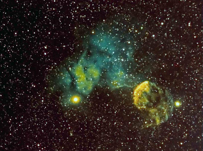

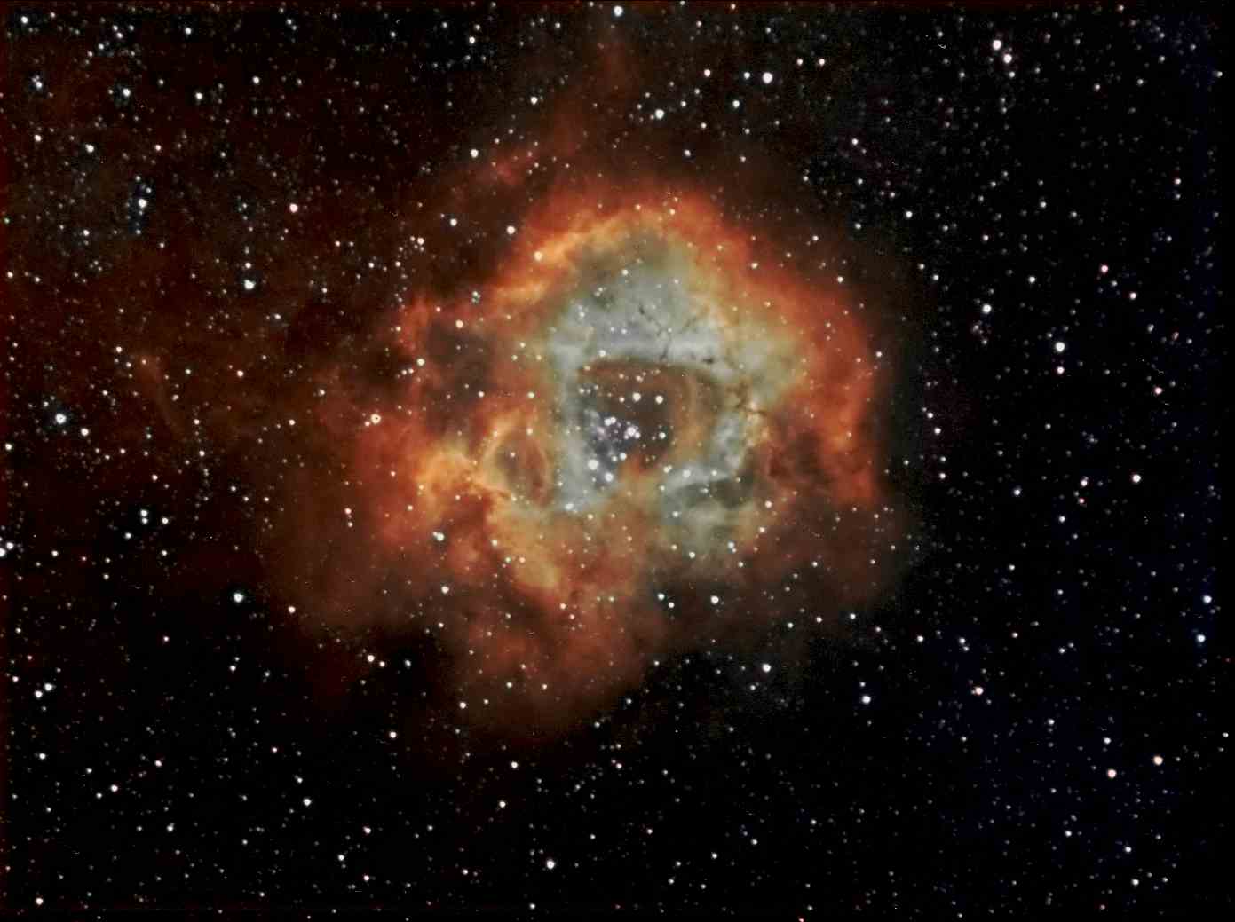

pour changer de la comète que je n'ai pas encore vue voici une méduse et une rosette prise le mois dernier par pleine lune. ce sont des pose prises en sho, les couleurs sont laissées à votre appréciation. montage objectif canon 70/200 f4 couplé à un filtre atik efw2 lui même monté sur une atik314l.c'est le premier essai fait avec ce setup grâce à la bague conçue par skyméca.

c'est pas mal,des étoiles en triangle sur la rosette(une contrainte quelque par,un mauvais serrage,)
une map à peaufiner et des couleurs sho un peu trop dans le jaune.

A part ça, tu as un gros souci de traitement. Le fond de ciel est à zéro avec des taches bleues un peu partout et les étoiles sont cramées. C'est presque comme si tu avais fait un 'black' dans Iris. :?:
Essaie de maintenir un fond de ciel entre 20 et 30 pour préserver la dynamique des tons sombres.

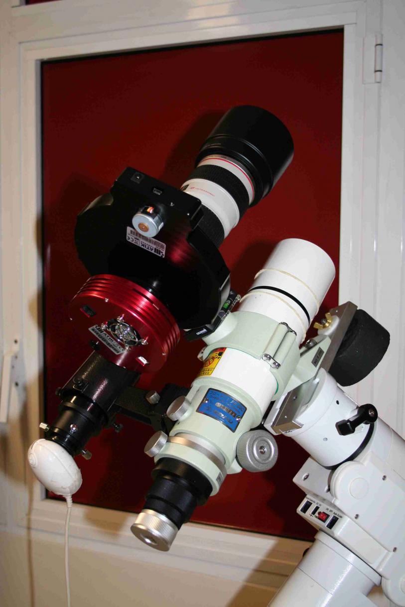

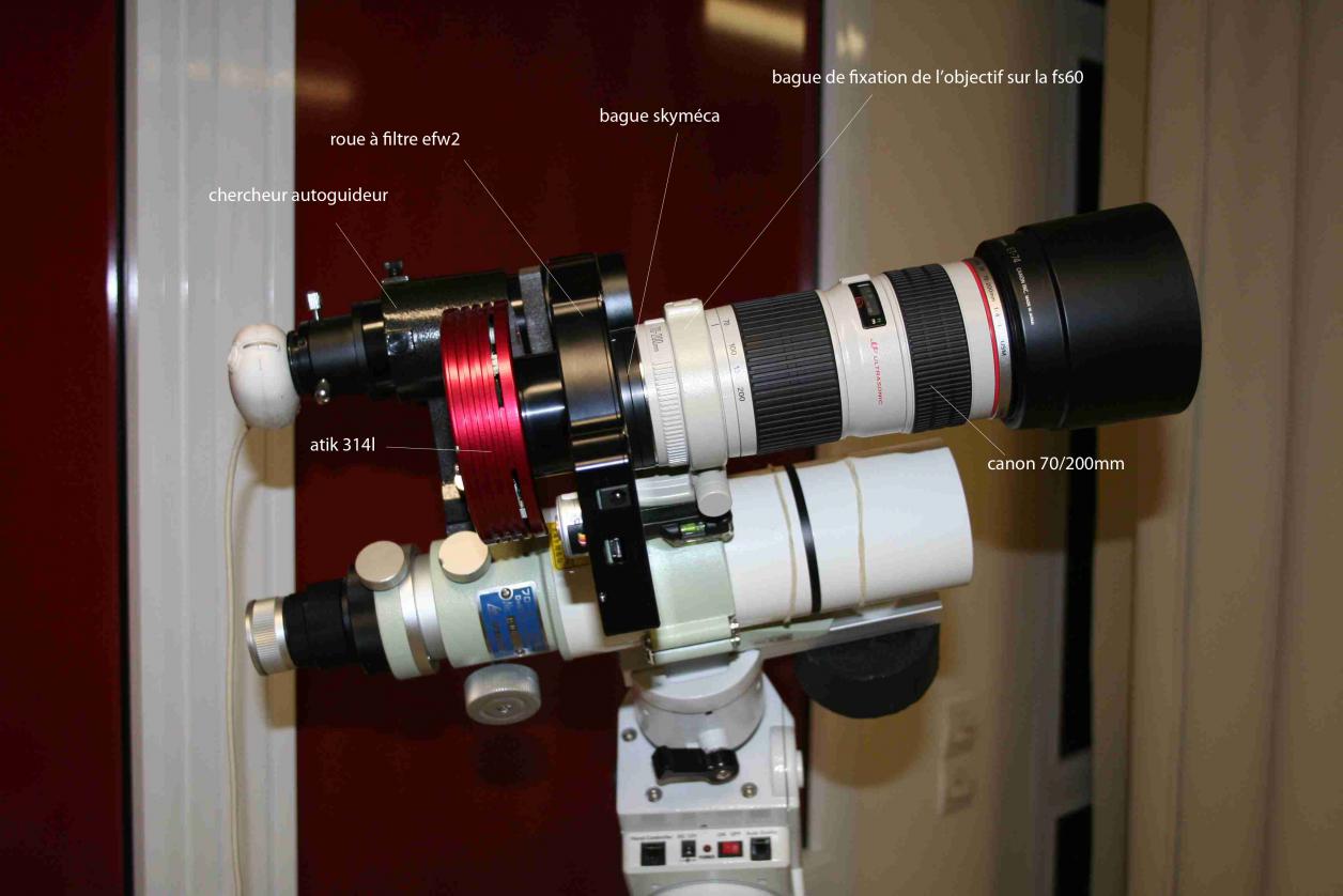

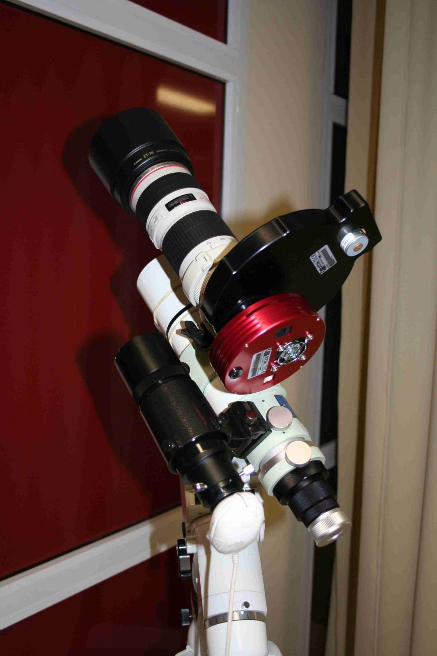

Pourrais tu poster une image de ton montage je suis fortement intéressé pour ma 16 hr et un objectif de 300 mm !

voila quelques photos du set up malheureusement en miniatures,j'ai donné à skyméca mon cahier des charges à savoir une bague pouvant semonter sur un objo canon de 44mm de backfocus et de l'autre un filetage de 54 pour monter la roeu à filtre et la 314l avec un backfocus de 33mm, il ne restait donc pour la bague que 11mm ce que skyméca a très bien réalisé pour 85eu ce qui n'est vraiment pas excessif.il suffit d'envoyer à didier chaplain un petit mail ,il est très sympa et fait du bon boulot.

Bon, je vais quand même pinailler : normalement, la nébuleuse de la Méduse n'est pas IC 443 mais Abell 21 (elles se ressemblent et j'ai l'impression que l'erreur se propage peu à peu sur Internet...)
je me repette mais le but du SHO est d'avoir des nuances dans les 3 couleurs quand l'objet le permet bien sur.
La rosette émet dans les 3 longueurs SHO donc tu dois avoir un peu plus de bleu,
tu as trop mis de Ha dans ta couche R
tu dois revoir tes saturations de couleurs

C'est très propre et ça l'air bien rigide!!

J'utilise l'adaptateur Geoptik (119euros:http://www.teleskop-express.de/shop/product_info.php/info/p2836_Geoptik-T2-Adaptor-for-CANON-EOS-Lens-with-1-4--Phototripod.html) car je ne connaissais pas SkyMeca à l'époque, bien moins cher apparement.

Pour le traitement:
- Fond de ciel trop noir
- Halos foncé autour des étoiles
- Dégradé de fond de ciel
- Couleurs à revoir
- Etoiles en noir et blanc ..
