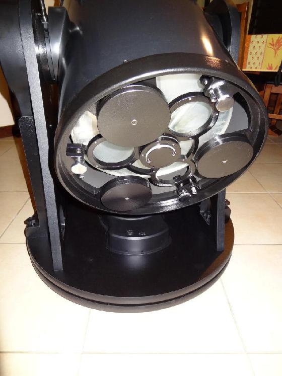

j'ai reçu mon XX14 la semaine dernière. Au déballage il est vraiment impressionnant par la taille et le poids surtout de la base. d'un autre coté il est vraiment bien conçu car entièrement démontable ce qui permet de limiter l'encombrement et le poids lors du rangement ou du déplacement. La pièce la plus lourde fait 24.5 kg, c'est le double disque de la base. Il correspond donc pleinement à ce que je souhaitais.
Le montage ne pose vraiment aucun problème. C'est un jeu d'enfant même pour un débutant comme moi surtout après avoir lu tout les bons conseils de ce forum.
Comme j'ai reçu la notice en français j'en fait profiter ceux qui seraient intéressé : https://docs.google.com/file/d/0B3TiO-JpRAtQT2o4OTk1bHIzMmc/edit?usp=sharing
j'ai pris plusieurs photos et quelques mesures lors du montage toujours dans le but d'éclairer au mieux les personnes intéressées.
Double disques de la base, 24,5 kg, hauteur 10 cm, diamètre 77 cm
chaque disque fait 2.5 cm d'épaisseur, l'espace entre les disques est de 1 cm et les pieds fond 4 cm. le moteur fait 33 cm x 24 cm x 6 cm
La face avant, 2 kg, hauteur centre 30 cm, epaisseur 2.5 cm
Le coté gauche (sans moteur), 5 kg, hauteur 71 cm, epaisseur 2.5 cm
Le coté droit, 11 kg, hauteur 71 cm, epaisseur 2.5 cm
ces 3 pièces ensemble font 18 kg, largeur 54 cm, hauteur 71 cm
Le tube partie basse, 15 kg, hauteur 55 cm diamètre 42 cm
Les barres, 4kg, hauteur 83 cm
Le tube partie haute, 4.5 kg, hauteur 22 cm
Le tube complet fait donc 23,5 kg pour 156 cm
Sur ma balance le poids total fait 66 kg + 6 kg de contre poids soit 72 kg
Petite précision complémentaire : du haut de mes 1m74 il me manque 2cm au zénith pour arriver au PO.
Autre précision : les vis de réglage du secondaire ont été ajouté en option. http://www.bobsknobs.com/Newt/page43/OrionXX.html
voici les photos
22063-1363722113.jpg22063-1363721947.jpg22063-1363721945.jpg22063-1363721944.jpg22063-1363721943.jpg22063-1363721942.jpg22063-1363721790.jpg22063-1363721739.jpg22063-1363721692.jpg22063-1363721648.jpg22063-1363721583.jpg22063-1363721524.jpg22063-1363721488.jpg22063-1363721445.jpg22063-1363721367.jpg22063-1363721330.jpg22063-1363721297.jpg22063-1363721225.jpg22063-1363721183.jpg22063-1363721120.jpg22063-1363721078.jpg22063-1363721029.jpg22063-1363720948.jpg22063-1363720907.jpg22063-1363720867.jpg22063-1363720828.jpg22063-1363720769.jpg22063-1363720642.jpg22063-1363720602.jpg22063-1363720532.jpg22063-1363720466.jpg22063-1363720411.jpg22063-1363720365.jpg22063-1363720315.jpg22063-1363720282.jpg22063-1363720218.jpg22063-1363720128.jpg22063-1363719979.jpg22063-1363719806.jpg22063-1363719766.jpg22063-1363719681.jpg22063-1363719645.jpg22063-1363719595.jpg22063-1363719508.jpg22063-1363719447.jpg22063-1363719335.jpg

Sans les trois disques de muscu ça donnerait quoi ?
Possible de mettre un système type tendeurs ou ressorts ?
Il y a 6 disques de 1 kg chacun. Ils se vissent très simplement sous la base. C'est vrai qu'il faut les trimbaler. Je trouve personnellement que les opérations de montage et d'installation ne sont pas réellement un inconvénient car le temps est pris sur la mise en température, alors... En même temps j'envisage la réalisation d'un chariot pour faciliter les observations improvisées. Un peu contradictoire tout ça non !
Pour réaliser l'équivalant des contres poids avec des tendeurs ou des ressorts il faudrait équilibrer les forces en tension ou traction sur toutes les positions du tube. Je trouve ça plutôt coton.

Par contre, en ce qui concerne les 6 poids que tu visses "au cul" du miroir, fais attention de bien équilibré ton 'tube", car si tu mets du poids en bas, il te faut en mettre autant sur la cage secondaire, sinon ton axe de motorisation en altitude va forcé et risque de s'endommager :confused: le rouages sont en alu "mou" et en plastoc, donc méfiance (j'ai déjà eu besoin de faire jouer le SAV à cause de cela)
En fait, le Dob Goto s'équilibre comme un scope sur monture, sauf que dans notre cas, on ne peut pas chercher le point d'équilibre du tube par "coulissement", il faut donc jouer avec des poids
En tout état de cause, tu installes tes poids, tu mets ton 25 ou 10mm d'origine et si le tube refuse de descendre ou remonte tout seul, c'est que tu es trop lourd "du cul" :be:
Pour info, avec mon Nagler 22T4, je ne mets aucun poids "au cul" et rajoute 120 g de poids (aimant d'enceinte de sono) sur "la cage secondaire " alors que celle-ci supporte le chercheur 8x50 et un Quickfinder et mon tube est parfaitement équilibré
Chez moi ce serait plutôt l'inverse car même sans oculaire il pique légèrement du nez. Je vais me chercher de quoi ajuster le poids en fonction de la charge sur le PO. J'ai plutôt intérêt car je n'ai pas de SAV ici.
